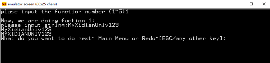

6.1 功能一运行效果

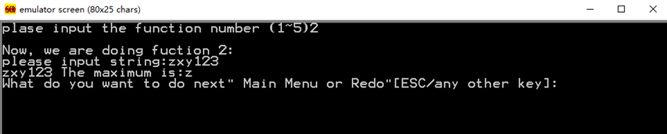

6.2 功能二运行效果

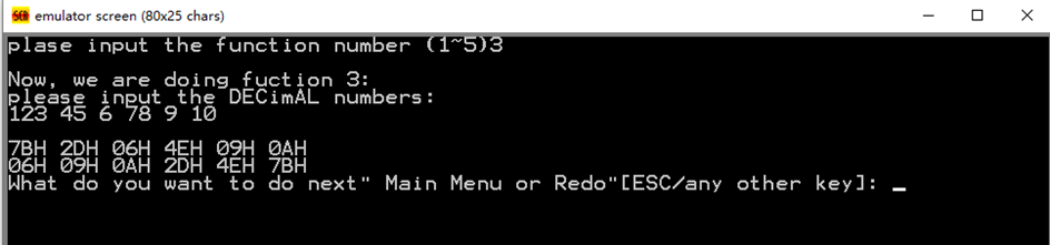

6.3 功能三运行效果

157.	    JE     task1_finish
158.	    MOV    AL,[SI]
159.	    ;只有小写字母才进行转换,若不是小写字母直接输出
160.	    CMP    AL,61h
161.	    JB     cmp_data_finish
162.	    SUB    AL,20h    ;小写转大写:小写字母-20H
163.
164.	cmp_data_finish:
165.	    ;[DI]用来存储处理后的字符数据
166.	    MOV    [DI],AL
167.	    INC    SI
168.	    DEC    CL ;处理完一个字符,CL-1
169.	    INC    DI
170.	    ;CL不为0,代表没处理完
171.	    JMP    cmp_data
172.
173.	task1_finish:
174.	    print_line
175.	    ;为输入和输出字符串添加结束标志
176.	    MOV    [SI],'$'
177.	    MOV    [DI],'$'
178.	    ;这里显示输入
179.	    print_string string_task1
180.	    print_line
181.	    ;这里显示输出结果
182.	    print_string string_task1_result
183.	    print_line
184.
185.	    ;判断返回菜单或者重试
186.	    print_string again_or_return
187.	    get_char
188.	    CMP    AL,1BH   ;判断是否按下esc
189.	    JE     return_menu
190.
191.	    JMP    Task1
192.
193.	Task1 ENDP
194.
195.	;任务二:在字符中找最大值
196.	Task2 PROC
197.	    print_line
198.	    print_line
199.	    print_string task2_info
200.	    print_line
201.	    print_string tip
202.	    LEA    SI,string_task2
203.	    MOV    CL,00H;CL用来存储需要处理字符的数量,初始化置0
204.
205.	task_2_restore_input:
206.	    get_char
207.	    MOV    BL,AL  ;BL用来存储输入的字符信息,保护数据
208.	    ;假如当前字符输入是回车(0DH),则不进行存储,直接跳出
209.	    CMP    AL,0DH
210.	    JE     task2_dealfirst
211.
212.	     ;设置输入字符的范围,只能存储数字、大小写字母,否则报错
213.	    CMP    AL,30H ;30H为"0"的ASCII码
214.	    JB     task2_input_error
215.	    CMP    AL,39H ;39H为"9"的ASCII码
216.	    JBE    task2_store
217.	    CMP    AL,41H ;41H为"A"的ASCII码
218.	    JB     task2_input_error
219.	    CMP    AL,5AH ;5AH为"Z"的ASCII码
220.	    JBE    task2_store
221.	    CMP    AL,61H ;61H为"a"的ASCII码
222.	    JB     task2_input_error
223.	    CMP    AL,7AH ;7AH为"z"的ASCII码
224.	    JBE    task2_store
225.
226.	task2_store:
227.	    MOV    AL,BL
228.	    MOV    [SI],AL
229.	    INC    SI
230.	    INC    CL
231.	    JMP    task_2_restore_input
232.
233.	;错误跳转信息,并重新提示输入
234.	task2_input_error:
235.	    print_line
236.	    print_string string_error
237.	    print_line
238.	    print_string tip
239.	    JMP    Task2
240.
241.	task2_dealfirst:
242.	    LEA    SI,string_task2
243.	    LEA    DI,string_task2_result
244.	    MOV    AL,[SI]
245.	    MOV    [DI],AL   ;[DI]用来存储输入的数据
246.	    INC    SI
247.	    DEC    CL
248.
249.	;遍历比较
250.	func_2_cmp_data:
251.	    ;假如已经遍历完毕则进行跳出
252.	    CMP    CL,00h
253.	    JE     func2_finish
254.	    MOV    AL,[SI]
255.	    MOV    AH,[DI]
256.	    ;假如AL>AH,进行跳转,将AL的值存入[DI],即最大值
257.	    CMP    AL,AH
258.	    JA     func_2_cmp_data_finish     ;JA:无符号大于则跳转
259.	    INC    SI
260.	    DEC    CL
261.	    JMP    func_2_cmp_data
262.
263.	func_2_cmp_data_finish:
264.	    MOV    [DI],AL
265.	    INC    SI
266.	    DEC    CL
267.	    JMP    func_2_cmp_data
268.
269.	func2_finish:
270.	    print_line
271.	    MOV    [SI],'$'
272.	    INC    DI
273.	    MOV    [DI],'$'
274.	    ;先输出原字符串
275.	    print_string string_task2
276.	    ;补一个空格进行分隔
277.	    MOV    DL,20h
278.	    MOV    AH,2
279.	    INT    21H
280.	    print_string string_task2_result2 ;the maximum is :$
281.	    print_string string_task2_result
282.	    print_line
283.
284.	    ;判断返回菜单或者重试
285.	    print_string again_or_return
286.	    get_char
287.	    CMP    AL,1BH   ;判断是否按下esc
288.	    JE     return_menu
289.
290.	    JMP    Task2
291.
292.	Task2 ENDP
293.
294.	;任务三:输入数据组的排序
295.	Task3 PROC
296.	    print_line
297.	    print_line
298.	    print_string task3_info
299.	    print_line
300.	    print_string string_task3_info
301.	    LEA    SI,string_task3
302.	    MOV    CL,0
303.	    MOV    BH,0
304.	    MOV    DI,0
305.
306.	task3_store:
307.	    MOV    DL,0
308.	    MOV    DH,10
309.
310.	task_3_real_store:
311.	    get_char
312.	    CMP    AL,0DH   ;判断是否按下回车键
313.	    JE     task3_next_step
314.	    CMP    AL,20H   ;判断是否按下空格键
315.	    JE     task3_save_num
316.	    ;小于0或大于9跳转报错
317.	    CMP    AL,30H ;30H为"0"的ASCII码
318.	    JB     task3_error_input
319.	    CMP    AL,39H ;39H为"9"的ASCII码
320.	    JA     task3_error_input
321.	    MOV    BH,0
322.	    ;这里首先需要将ASCII码转换成十进制数,0的ASCII码为30H,因此可以用ASCII码-30H或者将高位清零
323.	    AND    AL,0FH ;4位清零
324.	    MOV    BL,AL
325.	    MOV    AL,DL
326.	    MUL    DH     ;每一个高位*10
327.	    ADD    AX,BX
328.	    MOV    DL,AL
329.	    JMP    task_3_real_store
330.
331.	task3_error_input:
332.	    print_line
333.	    print_string string_error
334.	    JMP    Task3
335.
336.	;检测到空格则进行一次数值保存
337.	task3_save_num:
338.	    CMP    BH,0
339.	    JNZ    task3_before_store
340.	    MOV    [SI],DL
341.	    INC    SI
342.	    INC    CL
343.
344.	task3_before_store:
345.	    MOV    BH,1
346.	    JMP    task3_store
347.
348.	;输出回车之后
349.	task3_next_step:
350.	    ;注意,换行会改变DL数值,因此必须用堆栈保护DL,栈仅能对字节进行操作
351.	    PUSH   DX
352.	    print_line
353.	    POP    DX
354.	    MOV    [SI],DL
355.	    INC    SI
356.	    INC    CL
357.	    LEA    DI,string_task3_count
358.	    MOV    [DI],CL
359.
360.	task3_finish:
361.	    LEA    DI,string_task3_count
362.	    MOV    CL,[DI]
363.
364.	    LEA    DI,string_task3
365.	    PUSH   DX
366.	    print_line
367.	    POP    DX
368.
369.	;将十六进制数转换成ASCII码显示输出
370.	task3_write:
371.	    MOV    BH,[DI]
372.	    MOV    DL,BH
373.	    AND    DL,0F0H ;低位清零
374.	    SHR    DL,4    ;逻辑右移,将DL右移4375.	    CMP    DL,0AH
376.	    JGE    task3_writehighchar
377.	    ADD    DL,30H  ;数值0-9要进行显示需转换成ASCII码,需+30H
378.	    JMP    task3_writehigh
379.
380.	;用来写当前十六进制数的高位
381.	task3_writehighchar:
382.	    ADD    DL,37H  ;数值A-F要进行显示需转换成ASCII码,需+37H
383.
384.	task3_writehigh:
385.	    MOV    AH,2
386.	    INT    21H
387.	    MOV    DL,BH
388.	    AND    DL,00FH ;高位清零
389.	    CMP    DL,0AH
390.	    JGE    task3_writelowchar    ;JGE大于等于
391.	    ADD    DL,30H
392.	    JMP    task3_writelow
393.
394.	;写当前十六进制数的低位
395.	task3_writelowchar:
396.	    ADD    DL,37H
397.
398.	task3_writelow:
399.
400.	    MOV    AH,2
401.	    INT    21H
402.	    ;每输出一个十六进制数在后面添加H标识
403.	    MOV    DL,48H
404.	    MOV    AH,2
405.	    INT    21H
406.	    ;每输出一个十六进制数显示空格进行分隔
407.	    MOV    DL,20h
408.	    MOV    AH,2
409.	    INT    21H
410.
411.	    INC    DI
412.	    DEC    CL
413.	    CMP    CL,0   ;CL记录剩余处理的字符数量,假如不为0,继续跳转运行
414.	    JNE    task3_write
415.
416.	;采用选择排序实现十六进制从小到大输出
417.	;BL用来存储第i位,BH用来存储第i+1,i+2,i+3...位,每次外循环确定第i位最小值
418.	sort:
419.	    LEA    SI,string_task3_count
420.	    MOV    CL,[SI]
421.	    LEA    SI,string_task3
422.
423.	;外循环
424.	fori:
425.	    LEA    DI,string_task3_count
426.	    MOV    CH,CL
427.	    MOV    DI,SI
428.	    INC    DI
429.	;内循环
430.	forj:
431.	    MOV    BL,[SI]
432.	    MOV    BH,[DI]
433.	    CMP    BL,BH
434.	    JBE    afterswap
435.	    MOV    [SI],BH
436.	    MOV    [DI],BL
437.
438.	afterswap:
439.	    DEC    CH
440.	    INC    DI
441.	    CMP    CH,1
442.	    JA     forj
443.
444.	    INC    SI
445.	    DEC    CL
446.	    CMP    CL,1
447.	    JA     fori
448.
449.	task3_finish2:
450.	    LEA    DI,string_task3_count
451.	    MOV    CL,[DI]
452.	    LEA    DI,string_task3
453.	    PUSH   DX
454.	    print_line
455.	    POP    DX
456.
457.	;输出排序后的结果
458.	task3_write2:
459.	    MOV    BH,[DI]
460.	    MOV    DL,BH
461.	    AND    DL,0F0H ;低位清零
462.	    SHR    DL,4    ;逻辑右移,将DL右移4463.	    CMP    DL,0AH
464.	    JGE    task3_writehighchar2
465.	    ADD    DL,30H  ;数值0-9要进行显示需转换成ASCII码,需+30H
466.	    JMP    task3_writehigh2
467.
468.	task3_writehighchar2:
469.	    ADD    DL,37H  ;数值A-F要进行显示需转换成ASCII码,需+37H
470.
471.	task3_writehigh2:
472.	    MOV    AH,2
473.	    INT    21H
474.	    MOV    DL,BH
475.	    AND    DL,00FH ;高位清零
476.	    CMP    DL,0AH
477.	    JGE    task3_writelowchar2    ;JGE大于等于
478.	    ADD    DL,30H
479.	    JMP    task3_writelow2
480.
481.	;写当前十六进制数的低位
482.	task3_writelowchar2:
483.	    ADD    DL,37H
484.
485.	task3_writelow2:
486.	    MOV    AH,2
487.	    INT    21H
488.	    ;每输出一个十六进制数在后面添加H标识
489.	    MOV    DL,48H
490.	    MOV    AH,2
491.	    INT    21H
492.	    ;每输出一个十六进制数显示空格进行分隔
493.	    MOV    DL,20h
494.	    MOV    AH,2
495.	    INT    21H
496.	    INC    DI
497.	    DEC    CL
498.	    CMP    CL,0             ;CL记录剩余处理的字符数量,假如不为0,继续跳转运行
499.	    JNE    task3_write2
500.
501.	    PUSH   DX
502.	    print_line
503.	    POP    DX
504.	    ;判断返回菜单或者重试
505.	    print_string again_or_return
506.	    get_char
507.	    CMP    AL,1BH   ;判断是否按下esc
508.	    JE     return_menu
509.
510.	    JMP    Task3
