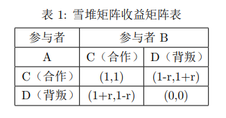

雪堆博弈所描述的情景是:在一个风雪交加的夜晚,两人相向而来,被一个雪堆所阻。他们可以选择下车铲雪(合作C),或者都不铲雪(背叛D)。如果两人都不铲雪,两人就都无法通行;如果一人铲雪一人不铲,则铲雪者付出了劳动,背叛者白占了成果。
设铲雪所需的劳动价值为r,通行所获得的收益为1,则雪堆博弈的收益矩阵收益矩阵如下表所示

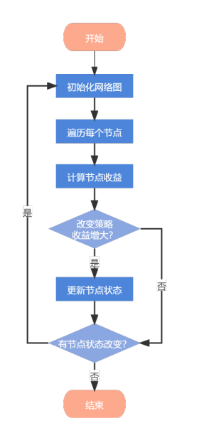

为了寻找到当前网络博弈的纳什均衡,需完成以下几个步骤:
  1. 随机给每个节点初始状态设置为C或D(C表示合作,D表示背叛)
  2. 依次对每个节点计算其采用C或者D的收益,改变其策略使其收益最大
  3. 重复2过程到每个节点的状态不在改变
算法流程如图1所示:

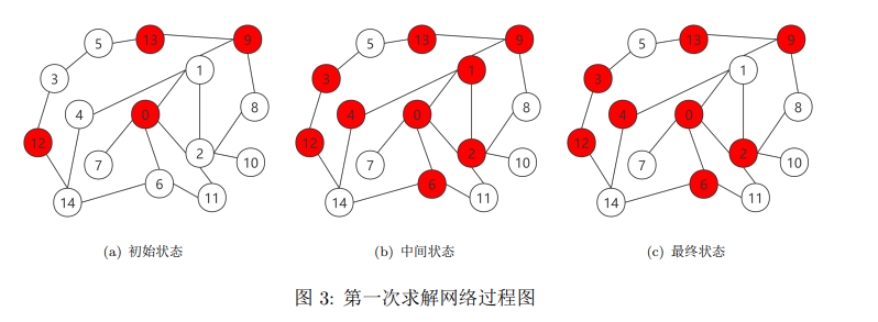

本实验网络设置了15个节点,其结构图如图2所示:
该网络中kmax为5,定理存在条件r<1/kmax,因此实验设定r为0.1。
第一次求解
首先初始化网络,每个节点都有50%的概率选择合作©或背叛(D),之后根据算法流程进行更新,初始状态,中间过程,最终结果如下图所示:

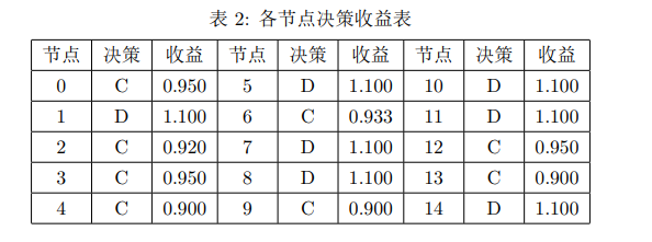

图中,红色代表决策C,白色代表决策D。可以发现,最终结果实现了极小节点覆盖。各节点的决策收益如表2所示:

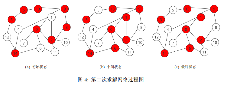

第二次求解过程和第一次类似,初始状态,中间过程,最终结果如下图所示:

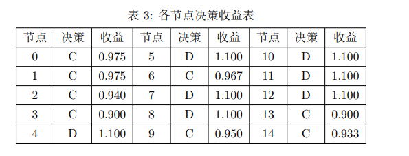

可以发现,由于初始生成情况较好,此次求解很快,中间状态和最终状态一致。同样,和第一次求解对比,可以发现极小节点覆盖的解不唯一,存在多解情况。各节点的决策收益如表3所示:
