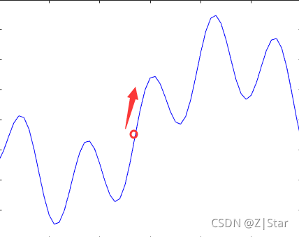

爬山法比较好理解,首先在函数图上随机选取一个点,之后再其左边或右边各选一点,若比该点大,则以大的点继续选择,整个过程类似于爬山。
问题在于,当爬到小山峰的时候,无法继续爬,这就导致陷入局部最优解。

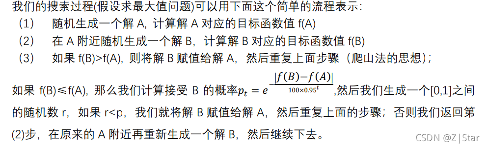

模拟退火在爬山法的基础上,结合蒙特卡洛的思想,整个流程如下:

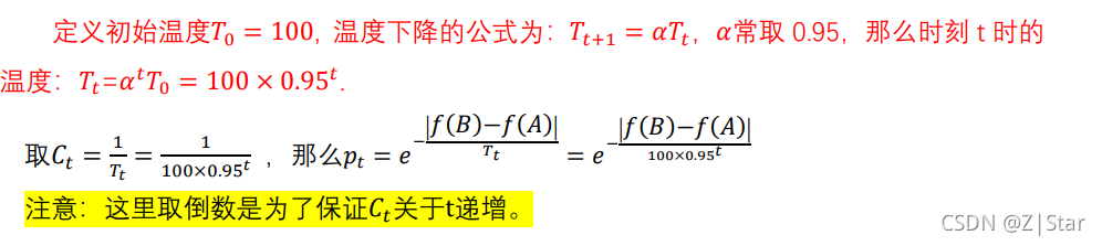

C t {C_t} Ct的设置

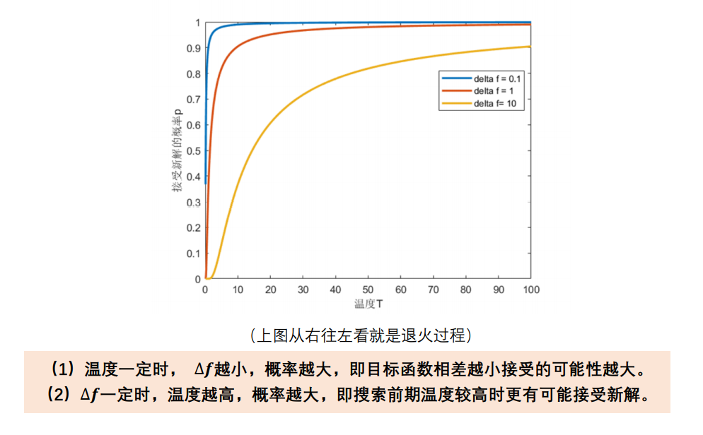

在上面的算法流程中, C t {C_t} Ct并没有具体设置, C t {C_t} Ct控制是搜索范围,当 C t {C_t} Ct越大时,接受B的概率越小,即目标点越不容易动。
因此, C t {C_t} Ct是关于t的递增函数,这样就使前期尽可能地在全局搜索,这样就会防止陷入局部最优解;后期减小搜索范围,提高搜索速度。(可以理解为渣男思想:前期广撒网,后期精确突击)
C t {C_t} Ct的设置,模拟的是退火原理。

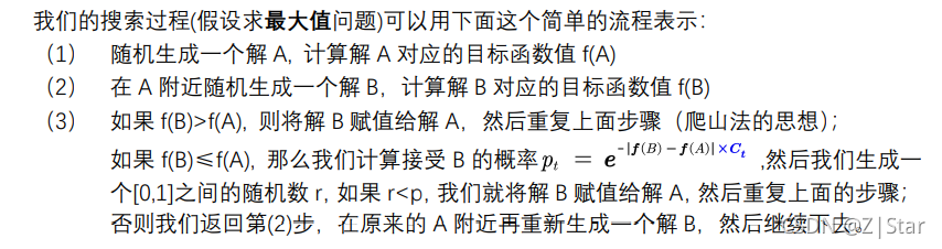

引入 C t {C_t} Ct后的模拟退火算法流程
在定义好 C t {C_t} Ct的表达式之后,可以将模拟退火算法的流程进行补充。
算法循环可以设置为2层,即第一次在高温t的情况下进行遍历,之后逐渐降低温度t,也就是改变 C t {C_t} Ct,再次遍历。

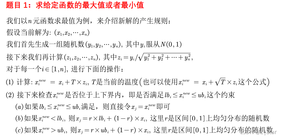

例题1:求给定函数的最大值或者最小值
目标函数Obj_fun1
function y = Obj_fun1(x)
y = 11*sin(x) + 7*cos(5*x);
end

y = randn(1,narvs); % 生成1行narvs列的N(0,1)随机数
z = y / sqrt(sum(y.^2)); % 根据新解的产生规则计算z
x_new = x0 + z*T; % 根据新解的产生规则计算x_new的值
% 如果这个新解的位置超出了定义域,就对其进行调整
for j = 1: narvs
if x_new(j) < x_lb(j)
r = rand(1);
x_new(j) = r*x_lb(j)+(1-r)*x0(j);
elseif x_new(j) > x_ub(j)
r = rand(1);
x_new(j) = r*x_ub(j)+(1-r)*x0(j);
end
end
x1 = x_new; % 将调整后的x_new赋值给新解x1

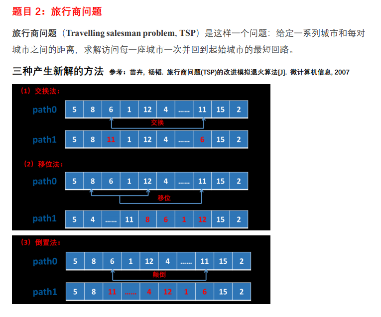

例题2:旅行商问题

path0 = randperm(n); % 生成一个1-n的随机打乱的序列作为初始的路径

path1 = gen_new_path(path0); % 调用我们自己写的gen_new_path函数生成新的路径
