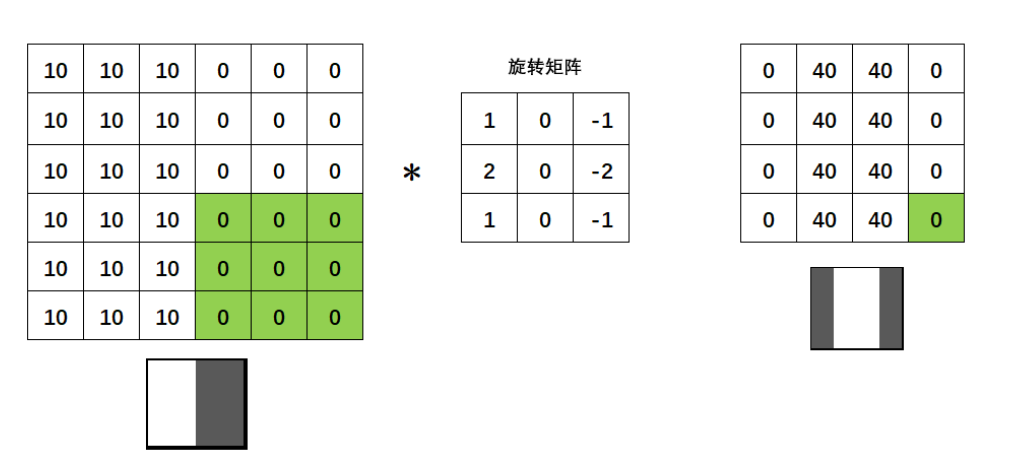

原理
卷积的思想是受到人体视觉生理过程的启发:人类的眼球中含有一系列视觉细胞,但这些细胞不是等价的,他们之中的一部分是简单细胞,只能捕捉到简单的线条、颜色等信息,这些简单细胞捕捉到简单信息后,会将信息传导至复杂细胞,复杂细胞会将这些信息重组为轮廓、光泽等更高级的信息,之后再将信息传导至更高级的细胞,形成完整的图像。
卷积核(Convolution Kernel)(有的文献也称为过滤器(filter))就是在模拟人类中的视觉细胞。如图所示,图中绿色区域部分被称作感受野(receiptive field),卷积核与感受野轮流点积得到的新矩阵叫做特征图(feature map)
在信号与系统课程中,接触过一维卷积,信号的一维卷积就是将其中的一个信号先翻转再相乘相加。这个翻转的过程就是”卷“。在图像中,二维卷积同样有”卷“的过程,对于矩阵的卷,就是将矩阵旋转180°,过程如图所示:
然而在实际处理中,这个旋转的步骤往往被省略,直接演变成了对应点相乘再相加的形式。

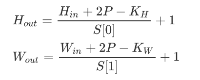

特征图大小计算公式:

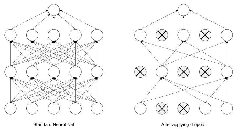

Dropout
Dropout是在神经网络训练时,随机让一些神经元”失活“(权值变0),有利于防止过拟合,示意图如下:
在Pytorch中,可用nn.Dropout2d(p=0.1)进行调用,这里的p表示概率p,即Dropout层会随机选择p * N个神经元进行沉默。
