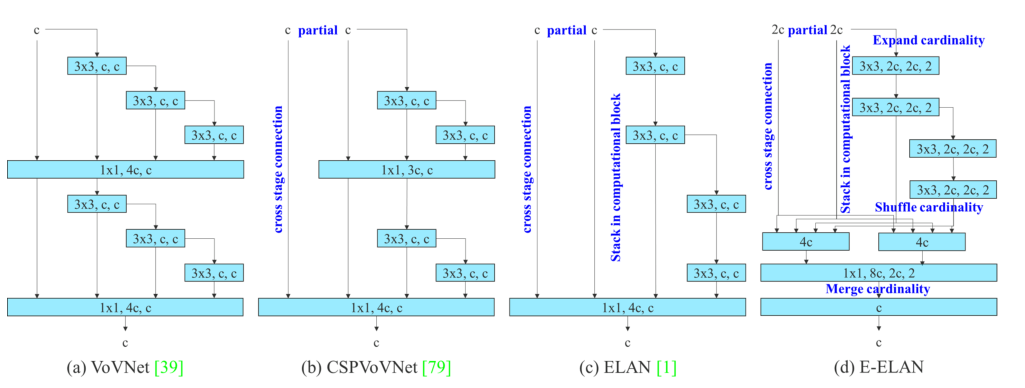

扩展的高效层聚合网络
作者提出了一个网络结构E-ELAN使用expand、shuffle、merge cardinality来实现在不破坏原有梯度路径的情况下不断增强网络学习能力的能力。

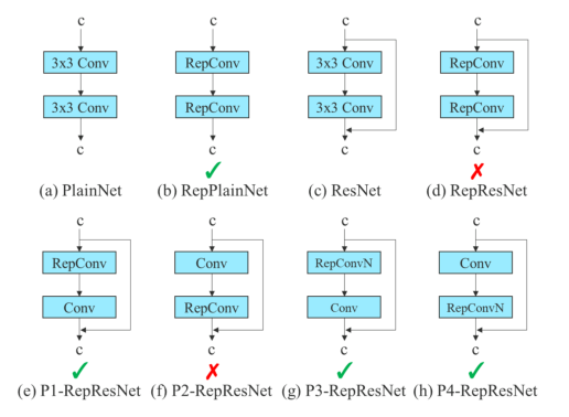

计划重参数化卷积
尽管RepConv在VGG基础上取得了优异的性能,但当将它直接应用于ResNet、DenseNet和其他架构时,它的精度将显著降低。作者使用梯度流传播路径来分析重参数化的卷积应该如何与不同的网络相结合。作者还相应地设计了计划中的重参数化的卷积。
