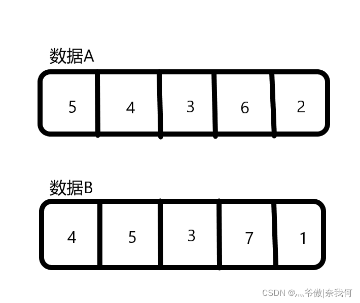

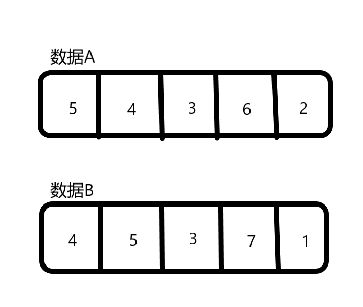

重合性比对操作
可以举一个简单的例子
现在让你比对数据A,B是否相等。大多数人第一想法肯定是把A中数据统计出来放在一个数组中,把B中数据统计出来放在一个数组中,再用一个for循环去比对,而更简洁的方法是,将在统计表A的数据之后直接在表A数据的基础上,用表B的数据去做减法,如果最终得出来的数组每一项均为零,则说明两个数组相等。(有时候这样思考更加简便)
比对操作的高效合并性
同样假设现在有两个数据堆,要对其进行比对操作。
常见操作:对数据堆A进行处理,对数据堆B进行处理,将两者处理完毕后再进行对比,
高效操作:处理完数据堆A之后,在处理数据堆B的同时,去与数据堆A进行比对,从而提高代码的简洁性和执行效率。
