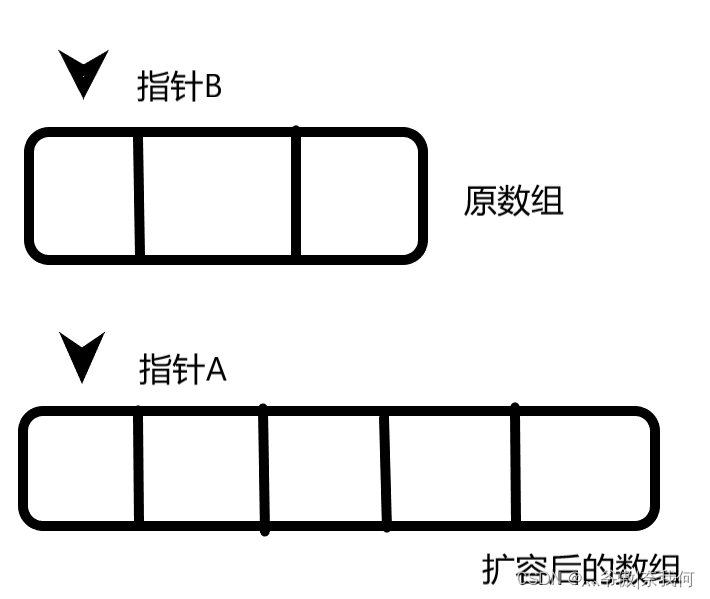

在拿到字符串后,先计算空格数,再根据要替换的字符对数组进行扩容,使用双指针法,此后有两种处理方法:
方法一:创建一个新的扩容好的数组,一个指针(A指针)指着新数组的头部,另外一个指针(B指针)指着原数组的首部,然后依次添加,B指针依次向前,当指到空格时,A指针添加替换物。
方法一

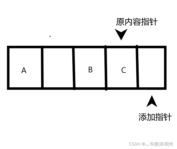

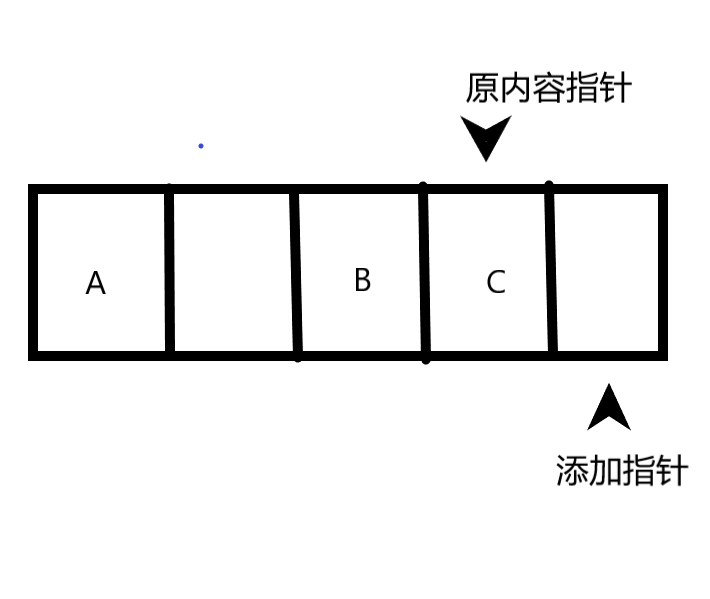

方法二(更高效):只创建一个数组,两个指针同时对这个数组作用,在讲s添加到数组中去后,A指针指向原s的尾端,而B指针指向数组的尾端,采取从尾部向头部添加的方式。添加过程同方法一!
为什么从尾部开始添加?:你可以假设从头部开始添加,会发现添加指针可能会比原内容指针跑得快,这就导致了有的原内容还没有被添加就被覆盖了,导致这部分原数据丢失!而从尾部添加,添加指针永远比原内容指针跑得慢,最多同步,不可能出现超过的情况,这就保证了数据的安全性。

数组填充类算法问题的思考
其实很多数组填充类的问题,都可以先预先给数组扩容带填充后的大小,然后在从后向前进行操作。
原因如下:
  • 不同再次创建新的数组,可以直接在扩容的数组上进行操作
  • 若从前向后填充数组,会对原数组数据覆盖而丢失,而从后往前覆盖则完美的避免了这个问题(未添加部分永远不会被提前覆盖)!
