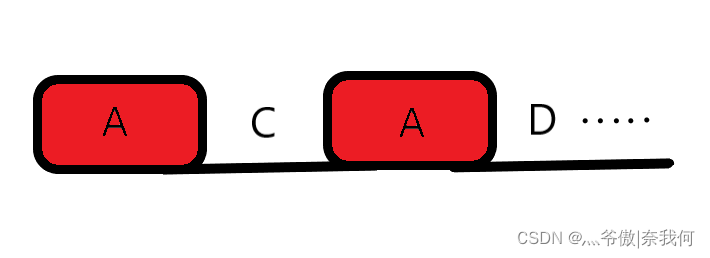

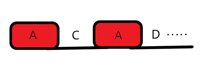

KMP算法的原理:可能你现在有很多疑问,为什么不用从头开始匹配,而是就可以直接在B中找一个位置继续进行匹配呢?上图
你可以把它看作字符串B(也就是要在A中寻找匹配的字符串),其中两个红色的A区域为两部分一模一样的内容。设想一下现在字符串B经过一个个的比对后到了D处,结果发现D与A字符串开始不匹配了,按照常理来说A会向后移一位,再去与B字符串重新从头开始匹配,但KMP算法会回退到C处继续与字符串A匹配。
既然字符串B能匹配到D处,那么就说明D前面的部分它与字符串A是完美匹配的,所以就可以得出此时D处前面的A部分他也是匹配的,既然这样的话我们为什么要从头开始匹配呢?从C处继续匹配显然更高效快捷,因为此时C处前面也有相同的A部分,所以这种做法是完全可行的。(上面的示意图是前缀与后缀没有重合的情况,不知道前缀后缀没关系后面也会讲。)

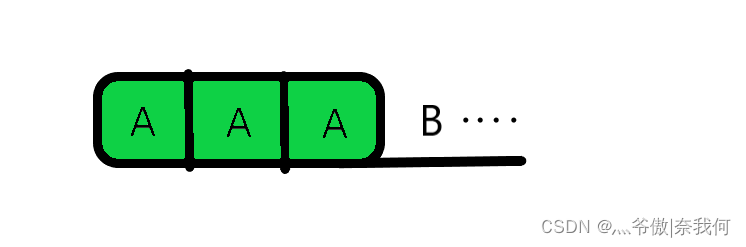

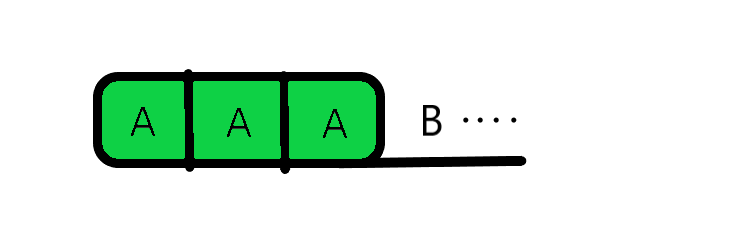

如下图,是前缀后缀有重合的情况:
同样的理解:在匹配到B处不符合时,可以回退到绿色区域最靠右边的A处继续匹配。

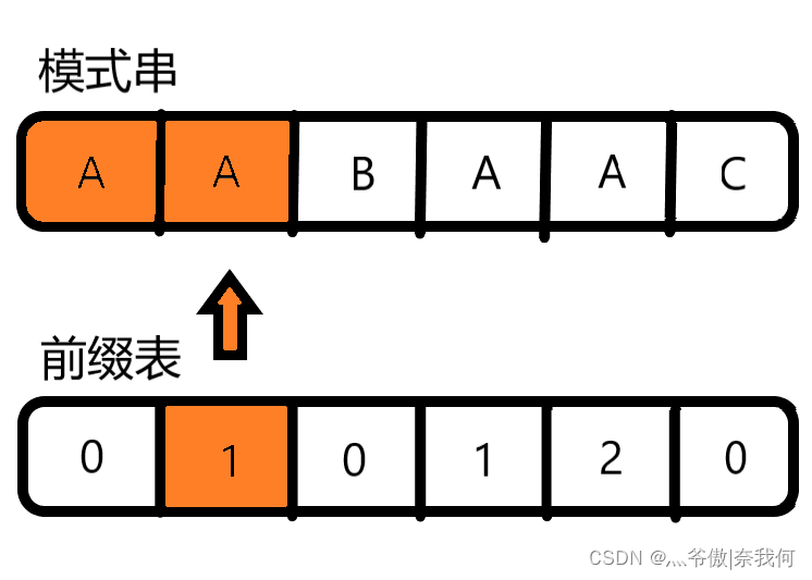

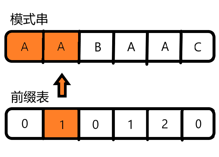

前面我们说过前缀表在代码中用next数组去实现,它的长度与模式串相同,前缀表的每一格代表:此格对应的模式串以及前面部分的最长公共前后缀。
如图:
首先我们要创建两个指针(可以命名为j,i),指针j指向前缀的尾部,指针i指向后缀的尾部。将他们指针初始化,j指向0索引处,i指向1索引处。
- 当i,j两个指针指向的内容相同时,i,j两个指针同时向前推进一格。
- 当i,j两个指针指向的内容不同时,j 指针回退。

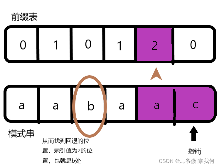

此时你可能还有一个疑问:按理来说求最长公共前后缀这种东西不应该有个计数器什么东西的吗,每统计一个区间就把计数器的数据填入到next数组中,为什么这里是把一个指针的数值填了进去,他难道不是用来表示索引(角标)的吗?这确实是一个难点,不过我们可以用另一种方式去理解它。寻找最长公共前后缀,我们可以以前缀为基准,对它的长度进行调试(这个调试操作其实就是回退)直到它与后缀的内容匹配,这个时候前缀的长度就是最长公共前后缀的值。而我们前面提到j指针它永远指向前缀的尾端,当匹配成功之后j会自增,这正好就代表了前缀的长度(长度 = 尾索引 + 1)。
再来理解代码中while中的部分,这个while中装的就是当i,j两个指针指向的内容不同时,j 指针回退的操作。此处用到了KMP算法的核心思想与原理,当不匹配的时候,不是从头重新开始匹配,而是找到"那种"结构,让j指针回退到前缀的尾端,而该回退到哪儿,前面我说过前缀表会告诉我们,因为当不匹配时,j指针前面那一位的最长公共前后缀已经统计过了,故可以直接用。这就是j = next[j - 1]的含义。
再上一张图更好理解:

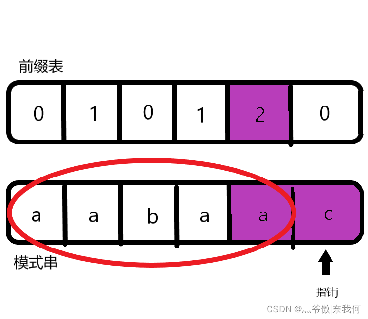

如果你此时心中有着为什么可以这样,这两个有啥联系的疑问,这说明我前面写的内容你可能还没有完全领会。这里我再解释一下:我们寻找前一位(也就是c前面的a)在前缀表中的对应值,是因为c处于红圈部分的后缀的尾部。
而我们前面提到过:
回退就是从当前匹配失败的位置(后缀的后面),回到前缀的后面。(前提是前后缀相同)
2这个值代表红圈部分的最长公共前后缀,也就是说最长前缀也是2,而我们要回到的前缀后面的这个位置所对应的索引值也是2,这一切就可以说得通了。
