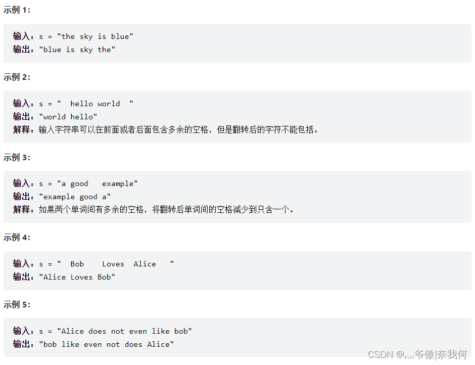

此题对应力扣里的151.翻转字符串里的单词,中等难度,解题过程些许麻烦,但把问题分解,再解决就会轻松很多。

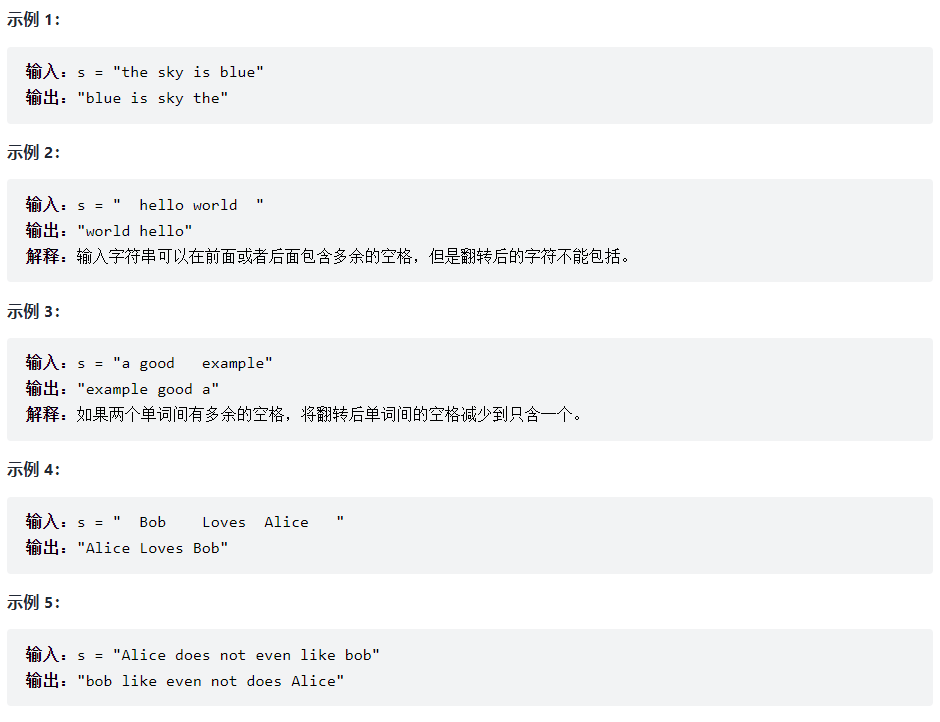

给你一个字符串 s ,逐个翻转字符串中的所有 单词 。
单词 是由非空格字符组成的字符串。s 中使用至少一个空格将字符串中的 单词 分隔开。
请你返回一个翻转 s 中单词顺序并用单个空格相连的字符串。
说明:
①输入字符串 s 可以在前面、后面或者单词间包含多余的空格。
②翻转后单词间应当仅用一个空格分隔。
③翻转后的字符串中不应包含额外的空格。
示例:

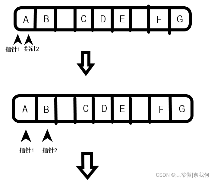

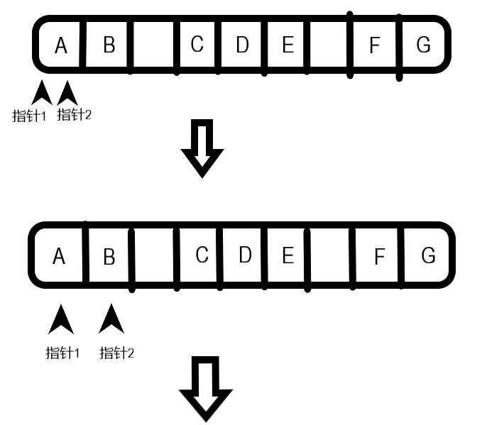

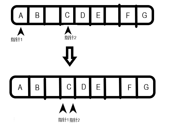

第三步思路:只要是字符串翻转那么首先想到的就应该是双指针法,但是这里的翻转却并不像第二部那般简单,因为在第二部中指针的初始位置是很容易确定的,一头一尾。而在第三部中因为要对每个单词进行翻转,那么指针的初始位置要一次次发生改变。如何控制这个变化呢?我想到的还是双指针法!

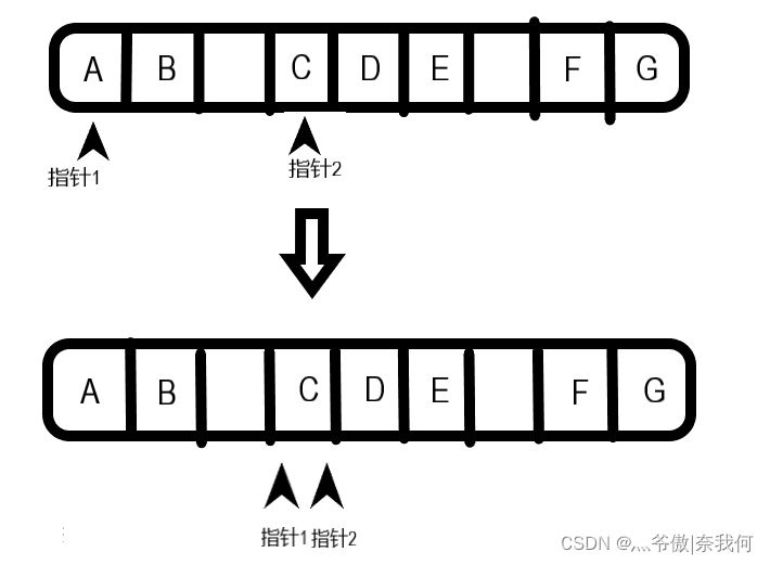

开始的时候先让两个指针与数组的头部对其,让指针2去摸索第一个字符段的结尾(我们规定指针形成的区域为闭区间),在此处新创建两个指针进行翻转(先前的两个指针是用来寻找翻转区域的,此处创建的两个指针是用来翻转的,可能有人会问不能就用先前的两个指针来翻转吗?当然不行,因为翻转用的那对指针会不停的往内收缩,如果共用就会导致划定区间的指针丢失位置!同时注意:这两对指针不能共用,但是能复用。),翻转的过程完成后,指针2继续往后摸索到下一个字符段的头部,然后让指针1与此时的指针2对齐。

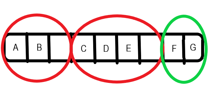

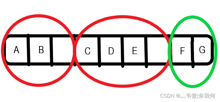

其实此时我们不难发现一个规律:
每个字符段加上其后面的空格形成一个轮回(空格数不限,只是图中都画得是一个),在每一个轮回中两个指针的行为是一样的。最后一个绿圈也算一个不完整的轮回因为它处于数组的尾部没有空格部分,在程序中要使用条件语句进行控制,否则在进行到最后一个轮回的时候,极有可能会出现角标越界的情况。

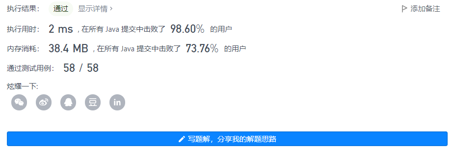

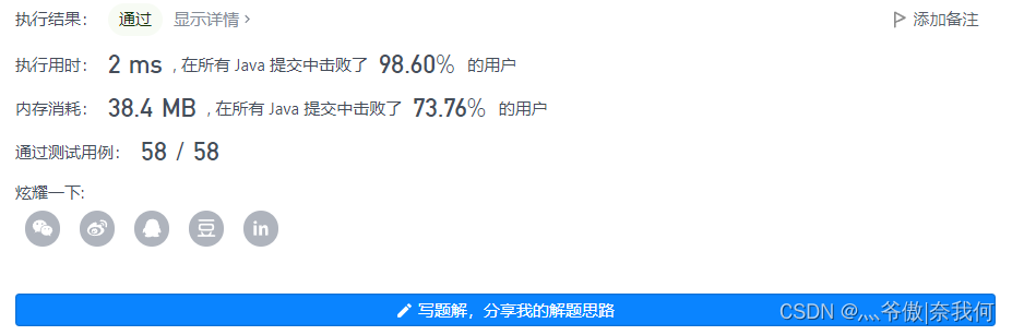

做完之后我当时觉得我的思路是不是有点混乱,再加上程序有点冗长,所以以为在力扣上会超时通过不了,但结果不算太坏。
