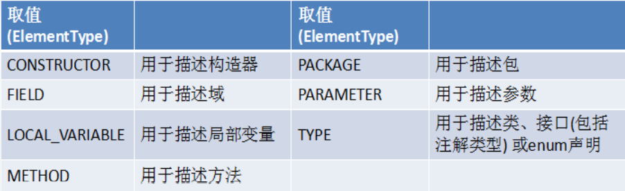

@Target
用于修饰 Annotation 定义, 用于指定被修饰的 Annotation 能用于修饰哪些程序元素。 @Target 也包含一个名为 value 的成员变量。
target
例如:
@Target({TYPE, FIELD, METHOD, PARAMETER, CONSTRUCTOR, LOCAL_VARIABLE})
@Retention(RetentionPolicy.SOURCE)
public @interface SuppressWarnings {········}
  • 1
  • 2
  • 3
而在Target中:
public @interface Target {
     * Returns an array of the kinds of elements an annotation type
     * can be applied to.
     * @return an array of the kinds of elements an annotation type
     * can be applied to
    ElementType[] value();
  • 1
  • 2
  • 3
  • 4
  • 5
  • 6
  • 7
  • 8
  • 9
这个ElementType同样也是一个枚举类:
