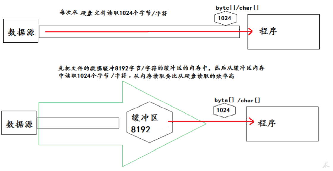

2.作用:提供流的读取、写入的速度
提高读写速度的原因:内部提供了一个缓冲区数组缺省使用8192个字节(8Kb)的缓冲区
缓冲区
处理流:就是“套接”在已有的流的基础上。
注意点
  • 当读取数据时,数据按块读入缓冲区,其后的读操作则直接访问缓冲区
  • 当使用BufferedInputStream读取字节文件时,BufferedInputStream会一次性从文件中读取8192个(8Kb),存在缓冲区中,直到缓冲区装满了,才重新从文件中读取下一个8192个字节数组。
  • 向流中写入字节时,不会直接写到文件,先写到缓冲区中直到缓冲区写满,BufferedOutputStream才会把缓冲区中的数据一次性写到文件里。使用方法flush()可以强制将缓冲区的内容全部写入输出流
