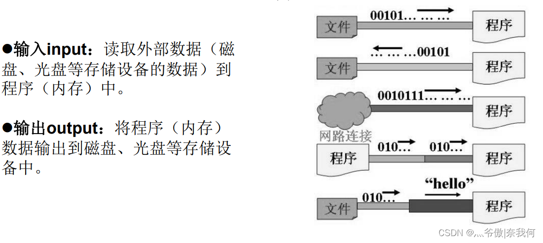

IO流原理
I/O是Input/Output的缩写, I/O技术是非常实用的技术,用于处理设备之间的数据传输。如读/写文件,网络通讯等。
io流示意图
Java程序中,对于数据的输入/输出操作以“流(stream)” 的方式进行。

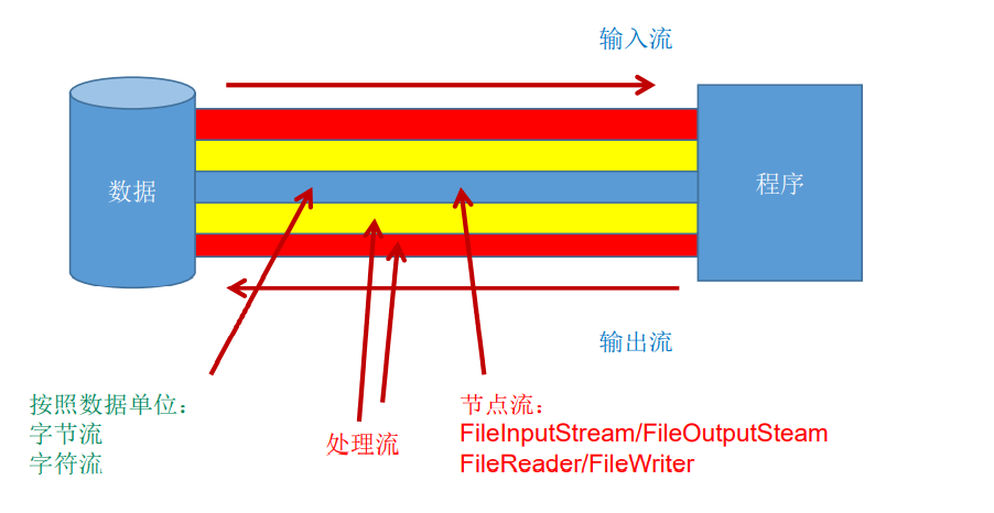

  • 按流的角色的不同分为:节点流,处理流(也就是节点流外面包着的那层流)
io流2

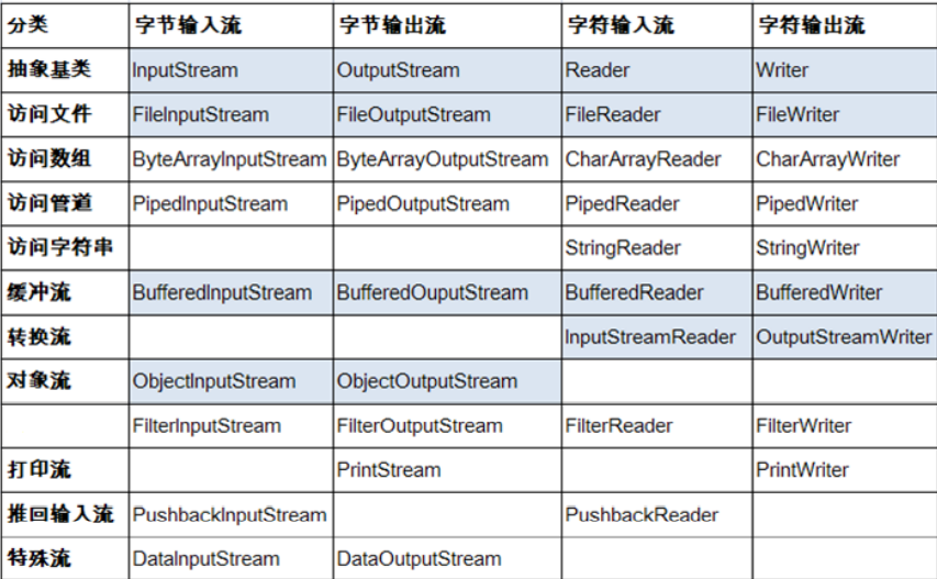

这所有的流均有四个抽象的基类:(按照两种分法)
(抽象基类) 字节流 字符流
输入流 InputStream Reader
输出流 OutputStream Writer

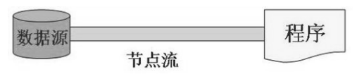

节点流:直接从数据源或目的地读写数据
节点流
处理流:不直接连接到数据源或目的地,而是“连接”在已存在的流(节点流或处理流)之上,通过对数据的处理为程序提供更为强大的读写功能。
数据流
节点流(或文件流)

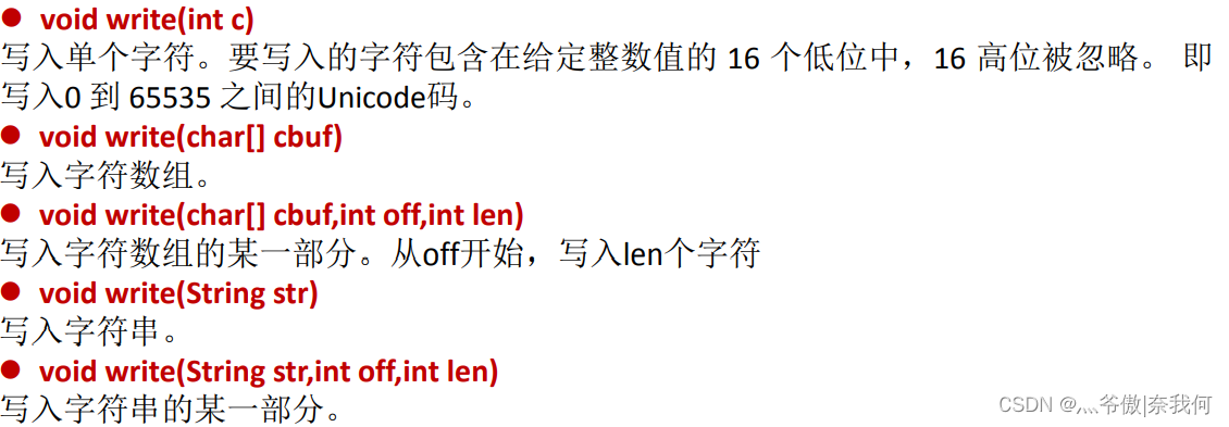

使用FileWriter写出数据的操作
主要方法
主要方法
