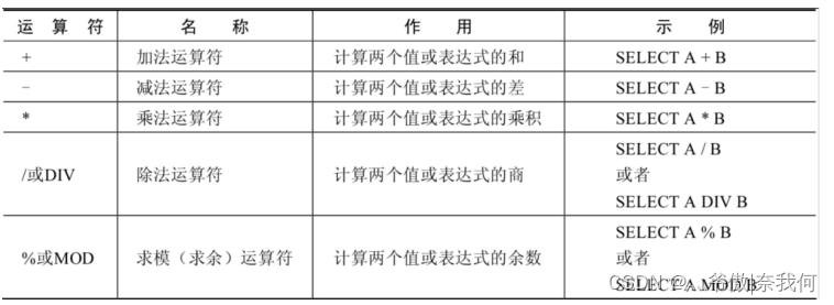

算术运算符
算术运算符主要用于数学运算,其可以连接运算符前后的两个数值或表达式,对数值或表达式进行加(+)、减(-)、乘(*)、除(/)和取模(%)运算。
算术运算符
注意点:
①一个整数类型的值对整数进行加法和减法操作,结果还是一个整数;
②一个整数类型的值对浮点数进行加法和减法操作,结果是一个浮点数;
③在Java中,+的左右两边如果有字符串,那么表示字符串的拼接。但是在MySQL中+只表示数值相加。如果遇到非数值类型,先尝试转成数值,如果转失败,就按0计算。(补充:MySQL中字符串拼接要使用字符串函数CONCAT()实现)
例如:
SELECT 100 + '1'  # 在Java语言中,结果是:1001。
FROM DUAL;  #在MySQL中结果为101
  • 1
  • 2
SELECT 100 + 'a' #此时将'a'看做0处理
FROM DUAL;  #在MySQL中结果为100
  • 1
  • 2
④一个数除以整数后,不管是否能除尽,结果都为一个浮点数;(如果是在可视化辅助软件中可能会有出入!)
⑤在数学运算中,0不能用作除数,在MySQL中,一个数除以0为NULL。
⑥null值参与运算,结果为null
⑦ DIV地板除,而 / 就是正常的除法

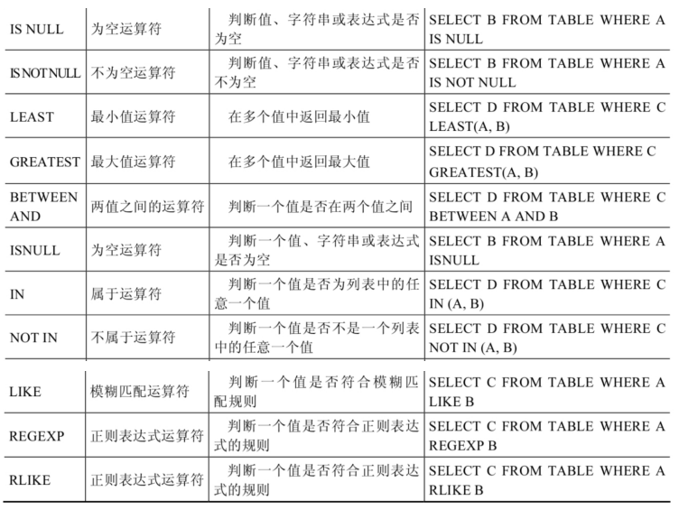

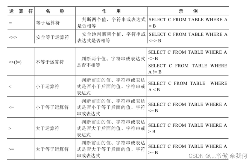

比较运算符
比较运算符用来对表达式左边的操作数和右边的操作数进行比较,比较的结果为真则返回1,比较的结果为假则返回0,其他情况则返回NULL。
比较运算符
比较运算符2
等号运算符
等号运算符(=)判断等号两边的值、字符串或表达式是否相等,如果相等则返回1,不相等则返回0。

安全等于运算符
安全等于运算符(<=>)与等于运算符(=)的作用是相似的, 唯一的区别 是‘<=>’可以用来对NULL进行判断。在两个操作数均为NULL时,其返回值为1,而不为NULL;当一个操作数为NULL时,其返回值为0,而不为NULL。(可以说是为NULL而生)

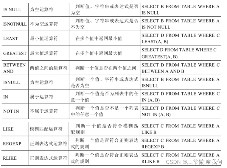

IS NULL \ IS NOT NULL \ ISNULL
空运算符(IS NULL或者ISNULL)判断一个值是否为NULL,如果为NULL则返回1,否则返回0。(ISNULL更像是一种函数)
非空运算符(IS NOT NULL)判断一个值是否不为NULL,如果不为NULL则返回1,否则返回0。

最小值/最大值运算符
最小值运算符 语法格式为:LEAST(值1,值2,…,值n)。其中,“值n”表示参数列表中有n个值。在有两个或多个参数的情况下,返回最小值。
当参数是整数或者浮点数时,LEAST将返回其中最小的值;当参数为字符串时,返回字母表中顺序最靠前的字符;当比较值列表中有NULL时,不能判断大小,返回值为NULL。
最大值运算符 语法格式为:GREATEST(值1,值2,…,值n)。其中,n表示参数列表中有n个值。当有两个或多个参数时,返回值为最大值。假如任意一个自变量为NULL,则GREATEST()的返回值为NULL。
当参数中是整数或者浮点数时,GREATEST将返回其中最大的值;当参数为字符串时,
返回字母表中顺序最靠后的字符;当比较值列表中有NULL时,不能判断大小,返回值为NULL。

BETWEEN AND运算符
语法格式:
BETWEEN 条件下界1 AND 条件上界2 (查询条件1和条件2范围内的数据,包含边界,上下界不能颠倒)

IN / NOT IN
IN运算符用于判断给定的值是否是IN列表中的一个值,如果是则返回1,否则返回0。如果给定的值为NULL,或者IN列表中存在NULL,则结果为NULL。
NOT IN运算符用于判断给定的值是否不是IN列表中的一个值,如果不是IN列表中的一个值,则返回1,否则返回0。

LIKE运算符
LIKE运算符主要用来匹配字符串,通常用于模糊匹配,如果满足条件则返回1,否则返回0。如果给定的值或者匹配条件为NULL,则返回结果为NULL。
LIKE运算符通常使用如下通配符:
“%”:匹配0个或多个字符。
“_”:只能匹配一个字符。

REGEXP运算符(正则表达式)
REGEXP运算符用来匹配字符串,语法格式为: expr REGEXP 匹配条件 。如果expr满足匹配条件,返回1;如果不满足,则返回0。若expr或匹配条件任意一个为NULL,则结果为NULL。

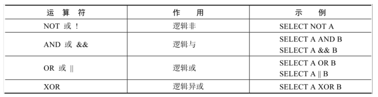

逻辑运算符
逻辑运算符主要用来判断表达式的真假,在MySQL中,逻辑运算符的返回结果为1、0或者NULL。
MySQL中支持4种逻辑运算符如下:
逻辑运算符
OR可以和AND一起使用,但是在使用时要注意两者的优先级,由于AND的优先级高于OR,因此先对AND两边的操作数进行操作,再与OR中的操作数结合。
XOR :追求的"异",也就是说结果相同返回真,结果不同返回假

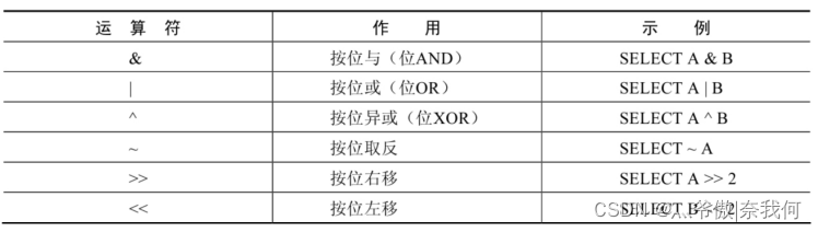

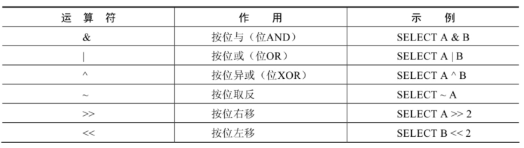

位运算符
位运算符是在二进制数上进行计算的运算符。位运算符会先将操作数变成二进制数,然后进行位运算,最后将计算结果从二进制变回十进制数。
MySQL支持的位运算符如下:

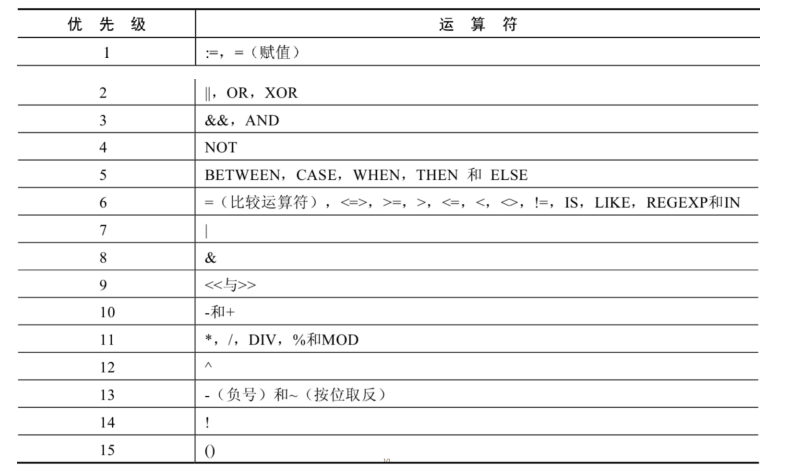

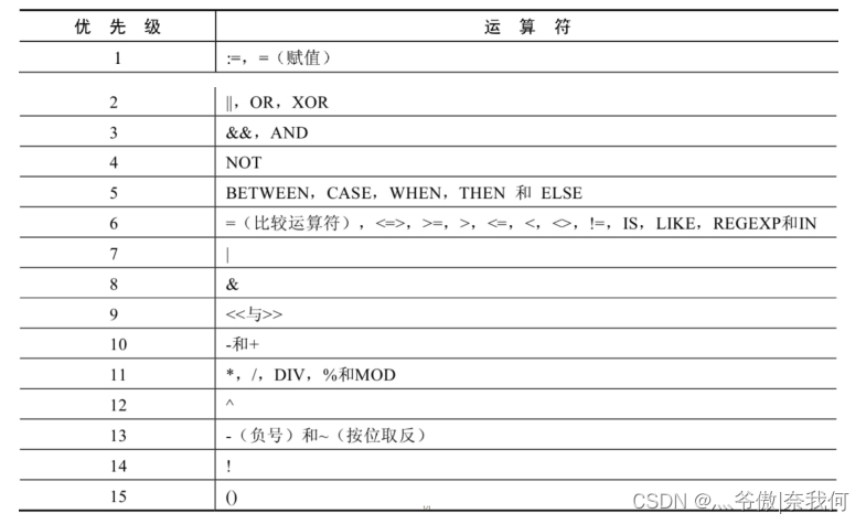

运算符优先级
数字编号越大,优先级越高,优先级高的运算符先进行计算。可以看到,赋值运算符的优先级最低,使用“()”括起来的表达式的优先级最高。
