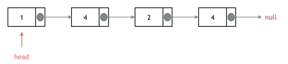

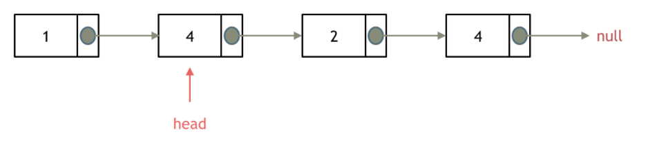

对应力扣203.移除链表元素
给你一个链表的头节点 head 和一个整数 val ,请你删除链表中所有满足 Node.val == val 的节点,并返回 新的头节点 。
示例:
解题思路
移除链表中的元素有两种方法:
  • 创建一个虚拟的头节点
  • 直接使用原来的链表来进行删除操作
这两种方法无论使用哪一种,都要借助双指针进行

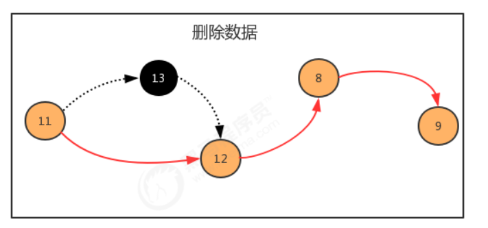

创建一个虚拟头节点之后,将其next指向现在的head节点。设置快慢指针(我们规定pre表示快指针,cur表示慢指针),将pre指向虚拟头节点,将cur指向head节点。如果cur不为null就可以一直往后移动。在移动的途中比对cur中存储的数据是否符合删除的情况。
如果符合删除的情况,则将pre的next指向cur的next域,如此就相当于把cur指向的节点从这个链表中拆了下来。这之后一定要记得把cur向后移一位
如果不符合删除的情况,则直接将cur和pre指针向后移一位即可。
