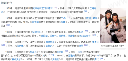

固定定位小技巧
有些篇幅很大的网站,在紧贴着版心的地方会固定一个锚点图标,用来回到顶部,这个锚点图标的位置就可以用固定定位来处理:
例如:固定到版心的右侧位置。
  1. 让固定定位的盒子 left: 50%. 走到浏览器可视区(也可以看做版心) 的一半位置。
  2. 让固定定位的盒子 margin-left: 版心宽度的一半距离。 多走 版心宽度的一半位置
就可以让固定定位的盒子贴着版心右侧对齐了。

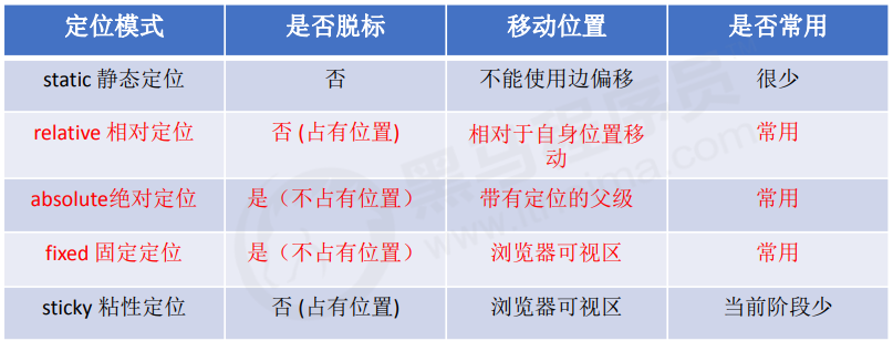

定位的总结
