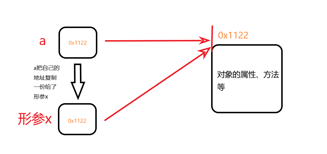

同样的我们也按照上面的方法进行理解。a变量的里面装的是对象的地址,然后a把这个地址复制一份给了形参x,这个分身进入方法中完成属性的改动。
如此一套猛如虎的操作进行下来,一看最后结果傻了眼。不是说进去的是分身,怎么a的属性变了?因为当a把自己的地址给了形参x之后,形参x也拥有了一个指向对象的指针,有了这条指针,当然可以进行改动!
看图!(〃 ̄︶ ̄)人( ̄︶ ̄〃):
纵使形参x在方法执行完毕之后会被回收,但是a指向的对象还在,他造成的影响也还在。

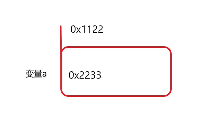

现在有一个变量a,里面装着某个对象的地址
将变量a传入方法,倘若是按引用调用,传地址,传哪个?这就是引用调用的核心!
按引用调用表示方法接收的是调用者提供的变量地址。
也就是说给形参的是那个0x1122的地址,而这个0x1122就是变量a在内存中的地址值,换句话说按引用调用相当于直接把真身放到方法中去,这回是孙悟空亲自出山,而不是他的分身了!(~ ̄(OO) ̄)ブ

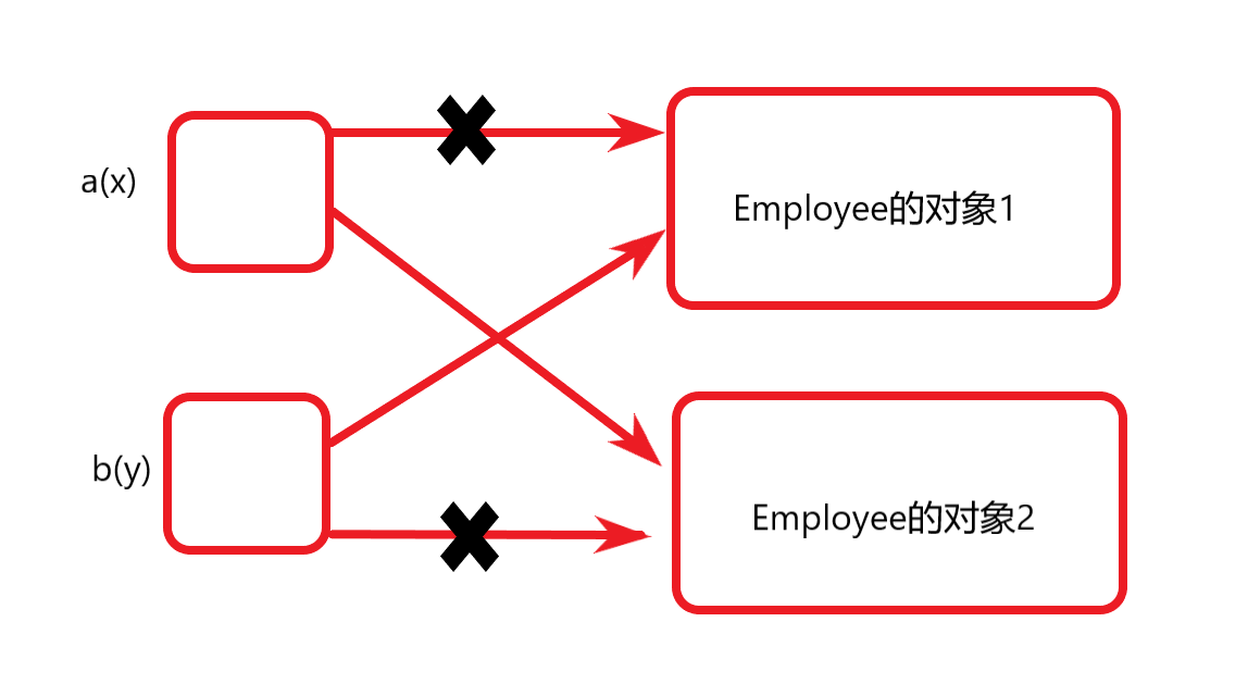

但是最终失败了,两者没有发生交换。
我们可以看看两种情况的内存解析图:
如果是按值调用:
可以看到任x、y如何乱搞,a、b都纹丝不动,所以最后的结果出来,两者是没有交换的。

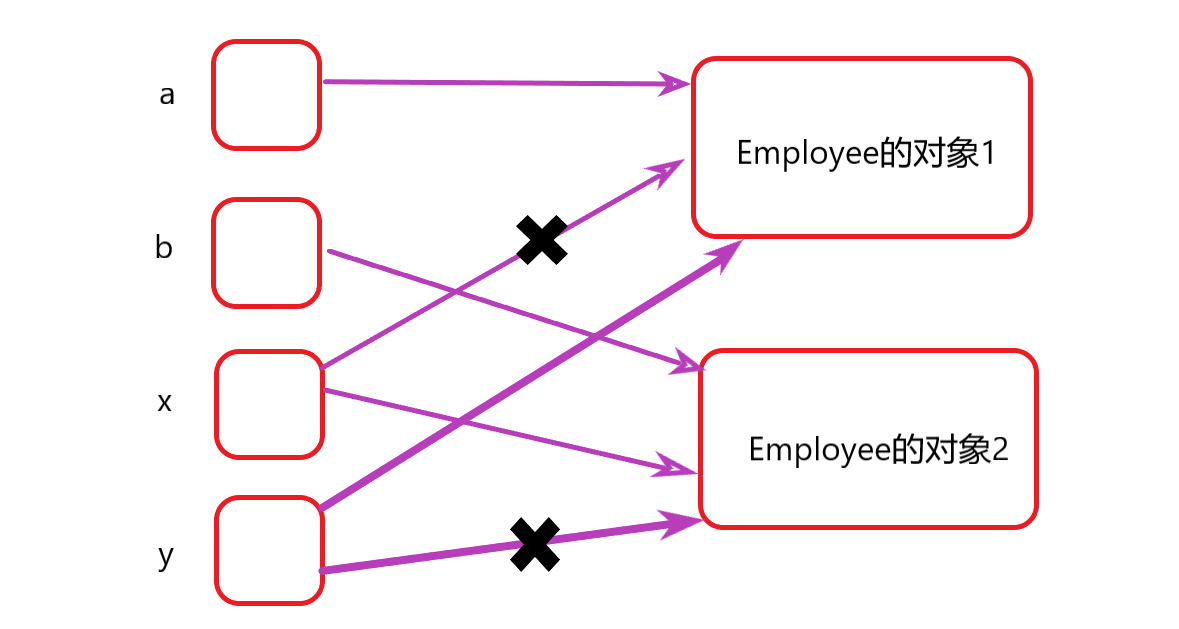

如果是按引用调用:
可以看到如果真是按引用调用,那么两者是可以交换的。
