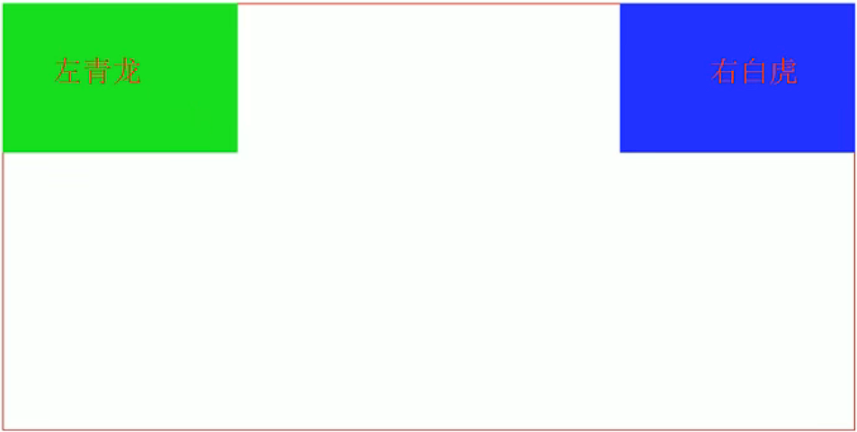

1.如何让多个块级盒子(div)水平排列成一行?
你可能会说转为行内块元素,但是如此的话中间会有缝隙,操作起来相当的麻烦,很难控制。
2.如何实现两个盒子的左右对齐?
这种用标准流去实现也很麻烦。
总结: 有很多的布局效果,标准流没有办法完成,此时就可以利用浮动完成布局。 因为浮动可以改变元素标签默认的排列方式.
浮动最典型的应用:可以让多个块级元素一行内排列显示

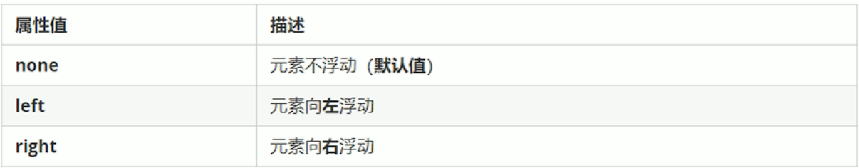

float 属性用于创建浮动框,将其移动到一边,直到左边缘或右边缘触及包含块或另一个浮动框的边缘。
语法:
选择器 { float: 属性值; }

  1. 浮动元素会脱离标准流(脱标)
  2. 浮动的元素会一行内显示并且元素顶部对齐
  3. 浮动的元素会具有行内块元素的特性.

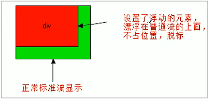

那么什么是脱标呢
设置了浮动(float)的元素最重要特性:
  1. 脱离标准普通流的控制() 移动到指定位置(动), (俗称脱标)
  2. 浮动的盒子不再保留原先的位置
相当于错开了,不在一个层次上面。
② 如果多个盒子都设置了浮动,则它们会按照属性值一行内显示并且顶端对齐排列
注意: 浮动的元素是互相贴靠在一起的(不会有缝隙),如果父级宽度装不下这些浮动的盒子, 多出的盒子会另起一行对齐。

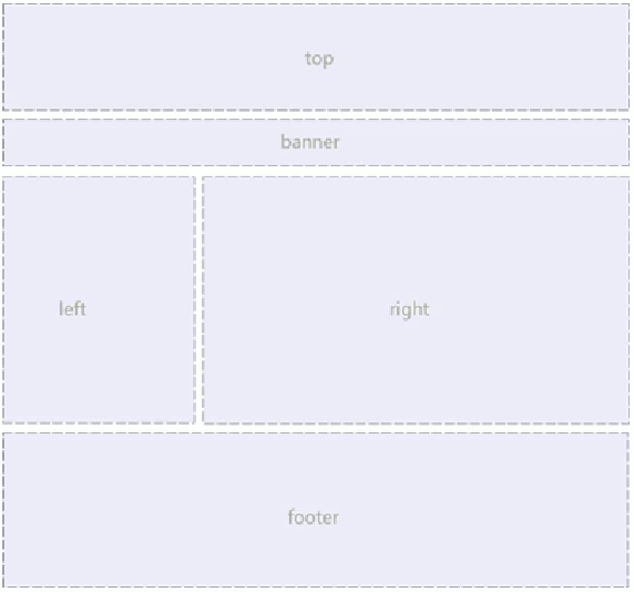

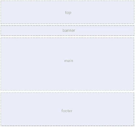

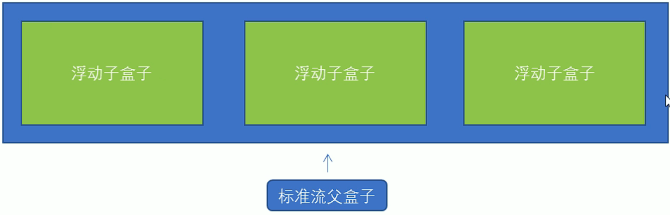

浮动元素经常和标准流父级搭配使用
为了约束浮动元素位置, 我们网页布局一般采取的策略是:
先用标准流的父元素排列上下位置, 之后内部子元素采取浮动排列左右位置.符合网页布局第一准侧.

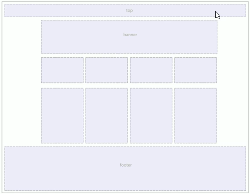

常见网页布局
布局示例

①浮动和标准流的父盒子搭配

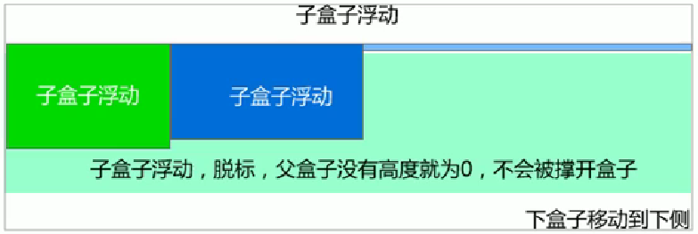

我们前面浮动元素有一个标准流的父元素, 他们有一个共同的特点,都是有高度的.但是, 所有的父盒子都必须有高度吗?
我们可以设想一种情况:我们要给一个父盒子里面装很多很多的子盒子,那么这个长度是不好测量的,不容易一开始就去设定好这个盒子的高度。
那么我们就可以想象一种理想的情况:让子盒子撑开父亲. 有多少孩子,我父盒子就有多高.
但是这样就会引来诸多的问题:
子盒子浮动不占有位置,最后造成父级盒子高度为 0 ,就会影响下面的标准流盒子!

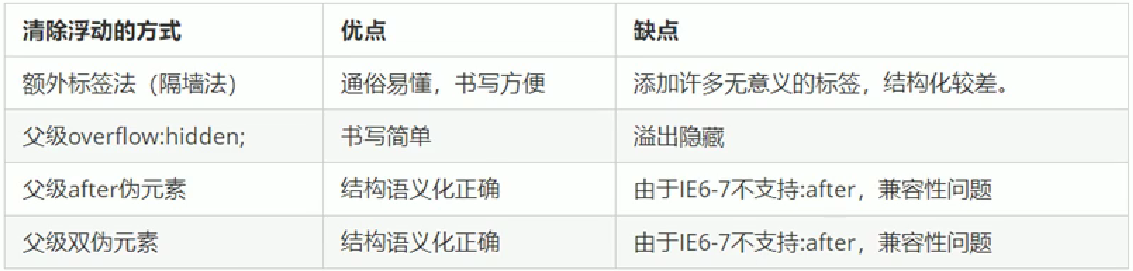

具体方法
  1. 额外标签法也称为隔墙法,是 W3C 推荐的做法。
  2. 父级添加 overflow 属性
  3. 父级添加after伪元素
  4. 父级添加双伪元素
清除浮动的策略是: 闭合浮动.

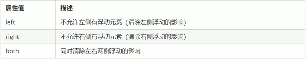

① 额外标签法
语法:
选择器{clear:属性值;}
我们实际工作中, 几乎只用 clear: both;
额外标签法会在浮动元素末尾添加一个空的标签。例如 <div style=”clear:both”></div>,或者其他标签(如<br />等)。
  • 优点:通俗易懂,书写方便
  • 缺点:添加许多无意义的标签,结构化较差
注意: 要求这个新的空标签必须是块级元素。
②父级添加 overflow 属性
可以给父级添加 overflow 属性,将其属性值设置为 hidden、 auto 或 scroll 。
  • 优点:代码简洁
  • 缺点:无法显示溢出的部分
③父级添加after伪元素
:after 方式是额外标签法的升级版。也是给父元素添加
.clearfix:after {
 content: "";
 display: block;
 height: 0;
 clear: both;
 visibility: hidden;
.clearfix { /* IE6、7 专有 */
 *zoom: 1;
  • 优点:没有增加标签,结构更简单
  • 缺点:照顾低版本浏览器
  • 代表网站: 百度、淘宝网、网易等
④父级添加双伪元素
也是给父元素添加
.clearfix:before,.clearfix:after {
 content:"";
 display:table;
.clearfix:after {
 clear:both;
.clearfix {
 *zoom:1;
  • 优点:代码更简洁
  • 缺点:照顾低版本浏览器
  • 代表网站:小米、腾讯等
