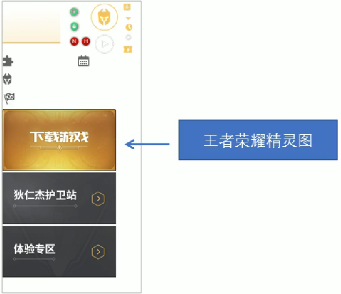

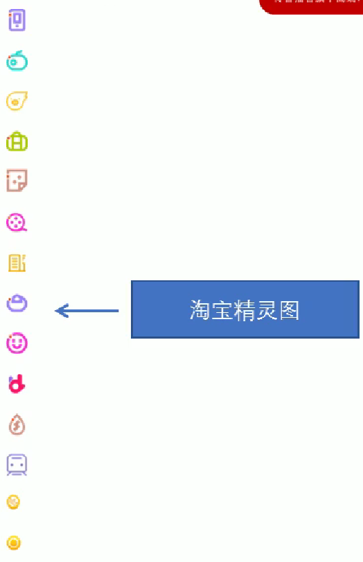

一个网页中往往会应用很多小的背景图像作为修饰,当网页中的图像过多时,服务器就会频繁地接收和发送请求图片,造成服务器请求压力过大,这将大大降低页面的加载速度。
因此,为了有效地减少服务器接收和发送请求的次数,提高页面的加载速度,出现了 CSS 精灵技术(也称CSS Sprites、CSS 雪碧)。
核心原理:将网页中的一些小背景图像整合到一张大图中 ,这样服务器只需要一次请求就可以了。
精灵图(sprites)的使用
使用精灵图核心:
  1. 精灵技术主要针对于背景图片使用。就是把多个小背景图片整合到一张大图片中。
  2. 这个大图片也称为 sprites 精灵图 或者 雪碧图
  3. 移动背景图片位置, 此时可以使用 background-position 。
  4. 移动的距离就是这个目标图片的 x 和 y 坐标。注意网页中的坐标有所不同
  5. 因为一般情况下都是往上往左移动,所以数值是负值。
  6. 使用精灵图的时候需要精确测量,每个小背景图片的大小和位置。

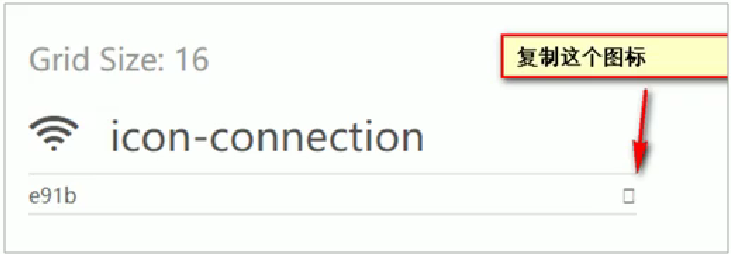

①字体图标的下载
推荐下载网站:
(1) icomoon 字库 http://icomoon.io 推荐指数 ★★★★★
IcoMoon 成立于 2011 年,推出了第一个自定义图标字体生成器,它允许用户选择所需要的图标,使它们成一字型。该字库内容种类繁多,非常全面,唯一的遗憾是国外服务器,打开网速较慢。
(2) 阿里 iconfont 字库 http://www.iconfont.cn/ 推荐指数 ★★★★★
这个是阿里妈妈 M2UX 的一个 iconfont 字体图标字库,包含了淘宝图标库和阿里妈妈图标库。可以使用 AI制作图标上传生成。 重点是,免费!

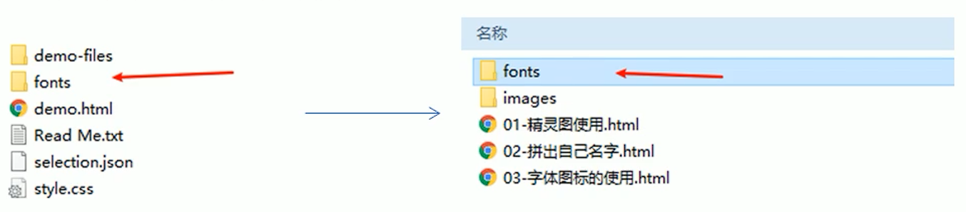

②字体图标的引入
下载完毕之后,注意原先的文件不要删,后面会用。
  1. 把下载包里面的 fonts 文件夹放入页面根目录下

  1. html 标签内添加小图标。
  1. 给标签定义字体。
span {
 font-family: "icomoon";
务必保证 这个字体和上面@font-face里面的字体保持一致

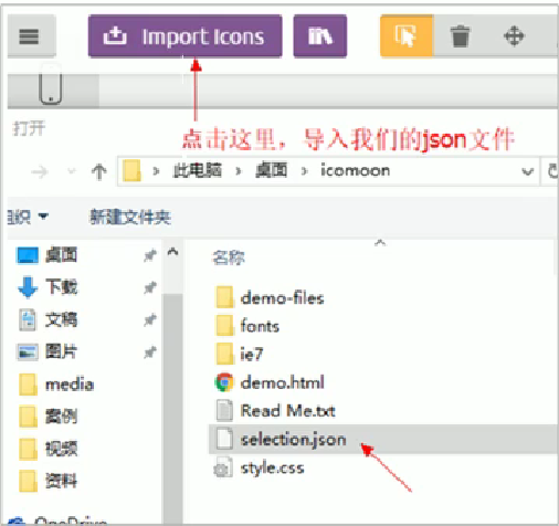

字体图标的追加
如果工作中,原来的字体图标不够用了,我们需要添加新的字体图标到原来的字体文件中。
把压缩包里面的 selection.json 重新上传,然后选中自己想要新的图标,从新下载压缩包,并替换原来的文件即可。
