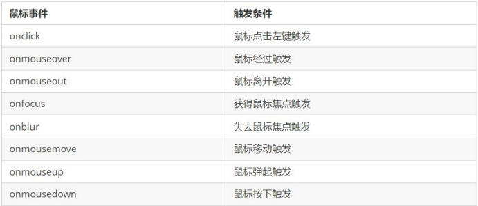

事件操作
给元素注册事件, 采取 事件源.事件类型 = 事件处理程序
