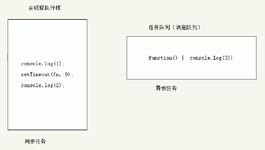

例如:以下代码
 console.log(1);
 setTimeout(function () {
   console.log(3);
 }, 0);
 console.log(2);
  • 1
  • 2
  • 3
  • 4
  • 5
  • 6

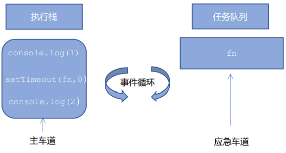

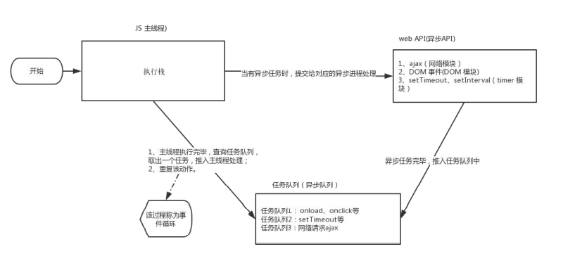

JS执行机制
  1. 先执行执行栈中的同步任务。
  2. 异步任务(回调函数)放入任务队列中。
  3. 一旦执行栈中的所有同步任务执行完毕,系统就会按次序读取任务队列中的异步任务,于是被读取的异步任务结束等待状态,进入执行栈,开始执行。

由于主线程不断的重复获得任务、执行任务、再获取任务、再执行,所以这种机制被称为事件循环( event loop).
注意:
①事件循环可以保证异步队列中没有任务被忽略而错过
②异步进程处理起到控制异步任务进入异步队列的作用:
在上面的代码中检测到点击之后,他才会把那个回调函数放到异步队列中
3秒到了之后,他才会把对应的回调函数放到异步队列当中。
