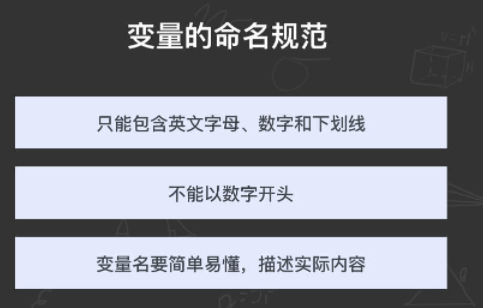

变量的命名规范
Python 中的变量名只能由英文字母(a-z),数字(0-9)和下划线(_)共同组成,意味着变量名中不能出现诸如 @、#、$ 等特殊符号。你可能会好奇,变量名中不能包含特殊符号,为什么唯独下划线可以?
这是因为我们取变量名时,往往不能用一个单词表达清楚,比如“学校名”是两个单词 school name。但直接用 school name 做变量名是不规范的。因为变量名是一个整体,不能用空格分开。在 Python 里,我们通常用下划线来连接单词,所以 school_name 才是正确合规的变量名。这就是变量名中下划线的作用。

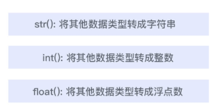

类型转换
实现数据类型的转换,我们要用到类型转换函数
需要注意的是,任何类型、内容都能转换为字符串类型,但并不是所有类型、内容都能转换成整数和浮点数。
