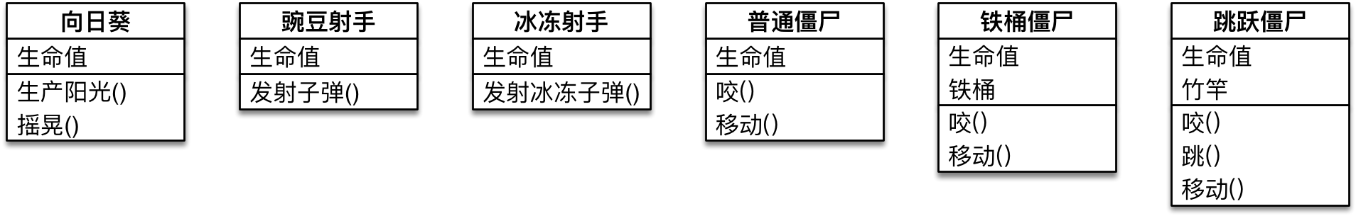

03. 类的设计
在使用面相对象开发前,应该首先分析需求,确定一下,程序中需要包含哪些类!
请添加图片描述
在程序开发中,要设计一个类,通常需要满足一下三个要素:
  1. 类名 这类事物的名字,满足大驼峰命名法
  2. 属性 这类事物具有什么样的特征
  3. 方法 这类事物具有什么样的行为
大驼峰命名法
CapWords
  1. 每一个单词的首字母大写
  2. 单词与单词之间没有下划线
3.1 类名的确定
名词提炼法 分析 整个业务流程,出现的 名词,通常就是找到的类
3.2 属性和方法的确定
  • 对 对象的特征描述,通常可以定义成 属性
  • 对象具有的行为(动词),通常可以定义成 方法
提示:需求中没有涉及的属性或者方法在设计类时,不需要考虑

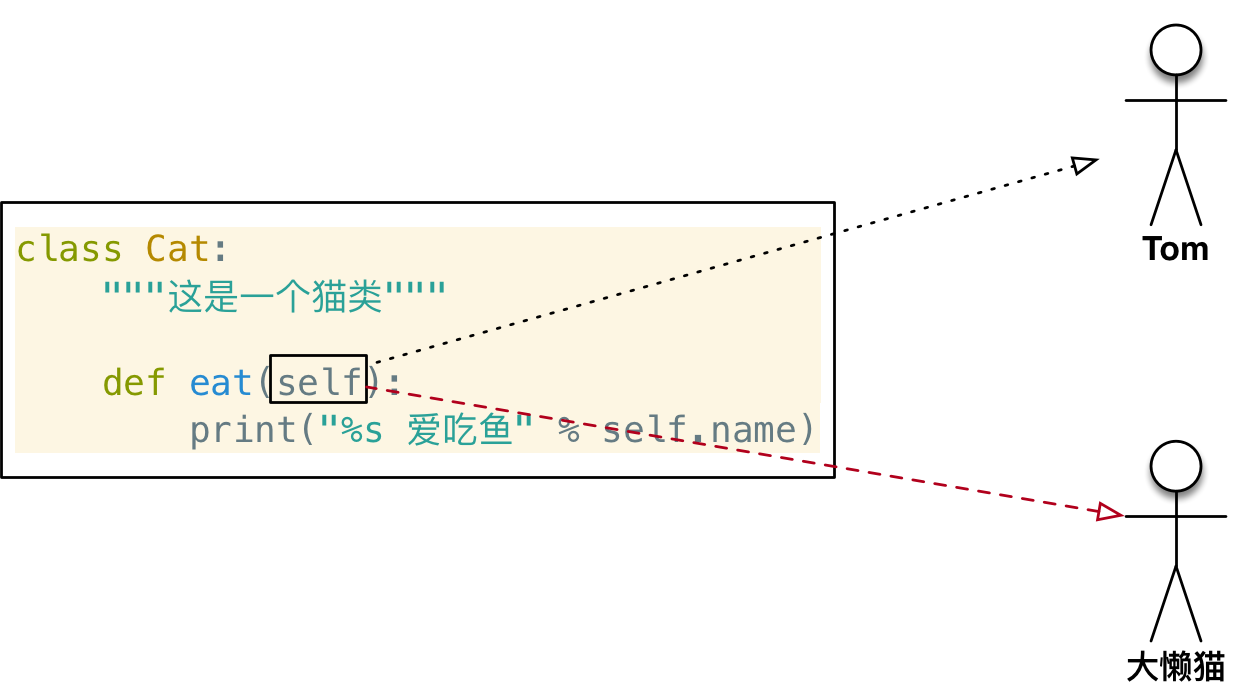

3.2 使用 self 在方法内部输出每一只猫的名字
由 哪一个对象 调用的方法,方法内的 self 就是 哪一个对象的引用
  • 在类封装的方法内部,self 就表示 当前调用方法的对象自己
  • 调用方法时,程序员不需要传递 self 参数
  • 在方法内部
    • 可以通过 self. 访问对象的属性
    • 也可以通过 self. 调用其他的对象方法
  • 改造代码如下:
class Cat:
    def eat(self):
        print("%s 爱吃鱼" % self.name)
tom = Cat()
tom.name = "Tom"
tom.eat()
lazy_cat = Cat()
lazy_cat.name = "大懒猫"
lazy_cat.eat()
  • 1
  • 2
  • 3
  • 4
  • 5
  • 6
  • 7
  • 8
  • 9
  • 10
  • 11
  • 12
请添加图片描述
  • 在 类的外部,通过 变量名. 访问对象的 属性和方法
  • 在 类封装的方法中,通过 self. 访问对象的 属性和方法
