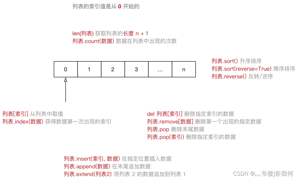

1.2 列表常用操作
- 在
ipython3中定义一个 列表,例如:name_list = [] - 输入
name_list.按下TAB键,ipython会提示 列表 能够使用的 方法 如下:
In [1]: name_list.
name_list.append name_list.count name_list.insert name_list.reverse
name_list.clear name_list.extend name_list.pop name_list.sort
name_list.copy name_list.index name_list.remove
- 1
- 2
- 3
- 4
| 序号 | 分类 | 关键字 / 函数 / 方法 | 说明 |
| 1 | 增加 | 列表.insert(索引, 数据) | 在指定位置插入数据 |
| 列表.append(数据) | 在末尾追加数据 | ||
| 列表.extend(列表2) | 将列表2 的数据追加到列表 | ||
| 2 | 修改 | 列表[索引] = 数据 | 修改指定索引的数据 |
| 3 | 删除 | del 列表[索引] | 删除指定索引的数据 |
| 列表.remove[数据] | 删除第一个出现的指定数据 | ||
| 列表.pop | 删除末尾数据 | ||
| 列表.pop(索引) | 删除指定索引数据 | ||
| 列表.clear | 清空列表 | ||
| 4 | 统计 | len(列表) | 列表长度 |
| 列表.count(数据) | 数据在列表中出现的次数 | ||
| 5 | 排序 | 列表.sort() | 升序排序 |
| 列表.sort(reverse=True) | 降序排序 | ||
| 列表.reverse() | 逆序、反转 |

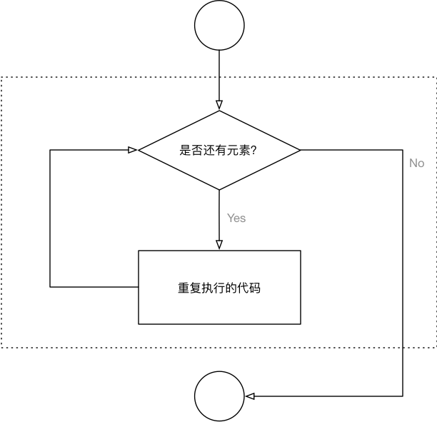

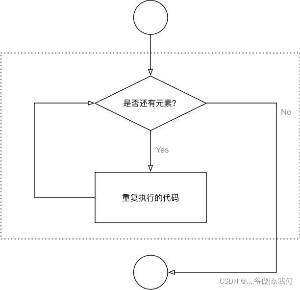

1.3 循环遍历
遍历 就是 从头到尾 依次 从 列表 中获取数据
- 在 循环体内部 针对 每一个元素,执行相同的操作
在
Python中为了提高列表的遍历效率,专门提供的 迭代 iteration 遍历 -
使用
for就能够实现迭代遍历
# for 循环内部使用的变量 in 列表
for name in name_list:
循环内部针对列表元素进行操作
print(name)
- 1
- 2
- 3
- 4
- 5
- 6

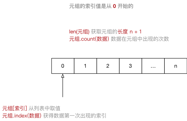

02. 元组
2.1 元组的定义
Tuple(元组)与列表类似,不同之处在于元组的 元素不能修改- 元组 表示多个元素组成的序列
- 元组 在
Python开发中,有特定的应用场景
- 用于存储 一串 信息,数据 之间使用
,分隔 - 元组用
()定义 - 元组的 索引 从
0开始- 索引 就是数据在 元组 中的位置编号
info_tuple = ("zhangsan", 18, 1.75)
- 1
创建空元组
info_tuple = ()
- 1
元组中只包含一个元素时,需要在元素后面添加逗号
info_tuple = (50, )
- 1
2.2 元组常用操作
- 在
ipython3中定义一个 元组,例如:info = () - 输入
info.按下TAB键,ipython会提示 元组 能够使用的函数如下:
info.count info.index
- 1
有关 元组 的 常用操作 可以参照上图练习

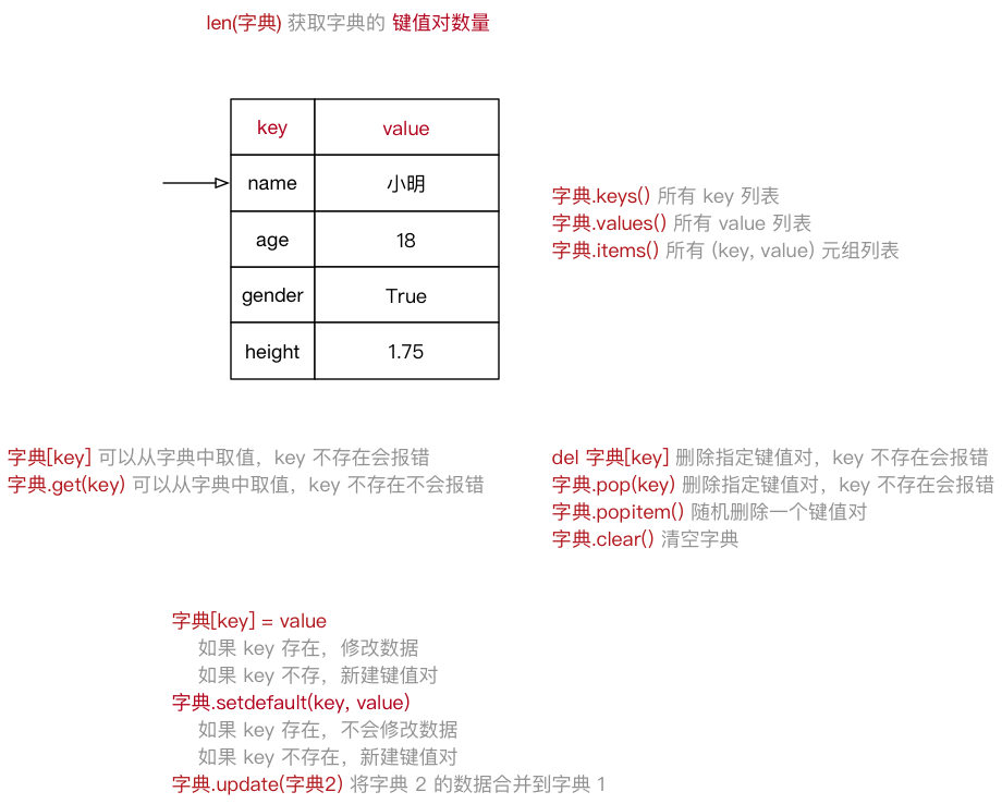

03. 字典
3.1 字典的定义
dictionary(字典) 是 除列表以外Python之中 最灵活 的数据类型- 字典同样可以用来 存储多个数据
- 通常用于存储 描述一个
物体的相关信息
- 通常用于存储 描述一个
- 和列表的区别
- 列表 是 有序 的对象集合
- 字典 是 无序 的对象集合
- 字典用
{}定义 - 字典使用 键值对 存储数据,键值对之间使用
,分隔- 键
key是索引 - 值
value是数据 - 键 和 值 之间使用
:分隔 - 键必须是唯一的
- 值 可以取任何数据类型,但 键 只能使用 字符串、数字或 元组
- 键
xiaoming = {"name": "小明",
"age": 18,
"gender": True,
"height": 1.75}
- 1
- 2
- 3
- 4

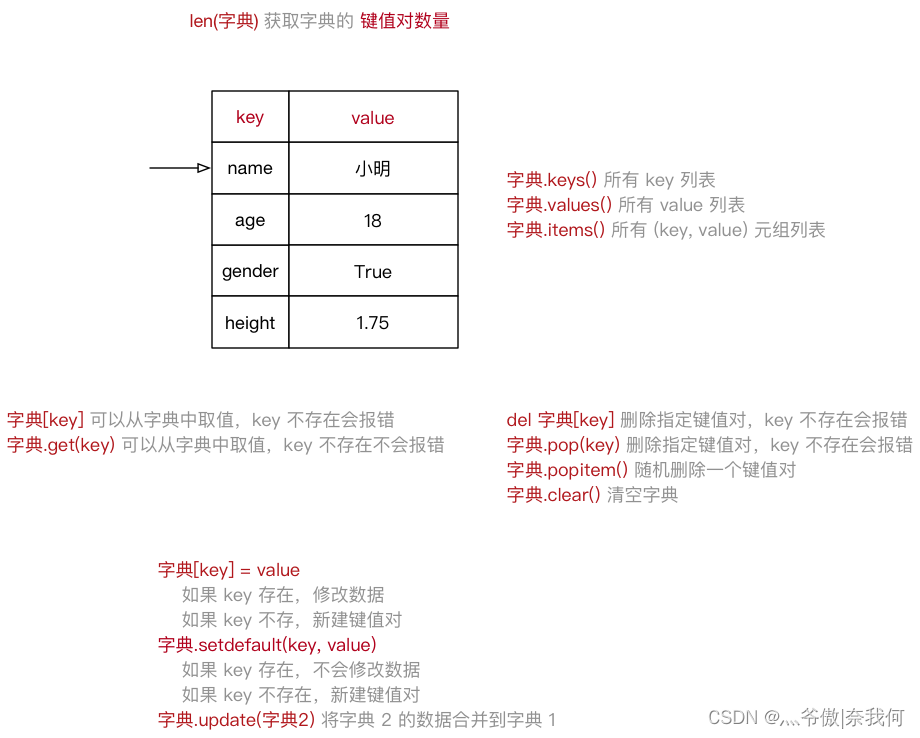

3.2 字典常用操作
- 在
ipython3中定义一个 字典,例如:xiaoming = {} - 输入
xiaoming.按下TAB键,ipython会提示 字典 能够使用的函数如下:
In [1]: xiaoming.
xiaoming.clear xiaoming.items xiaoming.setdefault
xiaoming.copy xiaoming.keys xiaoming.update
xiaoming.fromkeys xiaoming.pop xiaoming.values
xiaoming.get xiaoming.popitem
- 1
- 2
- 3
- 4
- 5
有关 字典 的 常用操作 可以参照上图练习
3.3 循环遍历
- 遍历 就是 依次 从 字典 中获取所有键值对
# for 循环内部使用的 `key 的变量` in 字典
for k in xiaoming:
print("%s: %s" % (k, xiaoming[k]))
- 1
- 2
- 3
- 4
提示:在实际开发中,由于字典中每一个键值对保存数据的类型是不同的,所以针对字典的循环遍历需求并不是很多

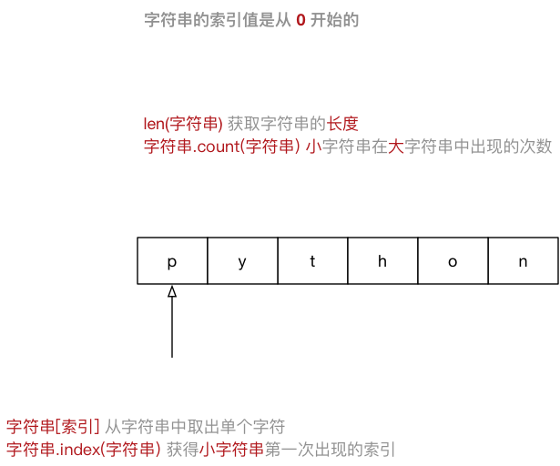

- 可以使用 索引 获取一个字符串中 指定位置的字符,索引计数从 0 开始
- 也可以使用
for循环遍历 字符串中每一个字符
大多数编程语言都是用
"来定义字符串
string = "Hello Python"
for c in string:
print(c)
- 1
- 2
- 3
- 4
- 5

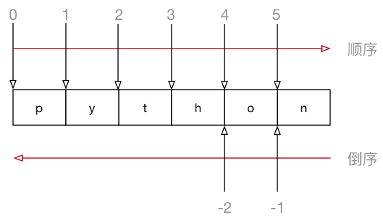

索引的顺序和倒序
- 在 Python 中不仅支持 顺序索引,同时还支持 倒序索引
- 所谓倒序索引就是 从右向左 计算索引
- 最右边的索引值是 -1,依次递减

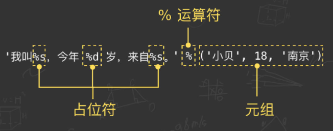

4.4 字符串的格式化输出
方法一:使用占位符
字符串格式化输出 是按照一种既定格式给字符串填空的方式,以便我们更加方便地写入字符串。
例如:
def print_intro(name, age, city):
intro = '我叫%s,今年 %d 岁,来自%s。' % (name, age, city)
print(intro)
print_intro('小贝', 18, '南京')
# 输出:我叫小贝,今年 18 岁,来自南京。
- 1
- 2
- 3
- 4
- 5
- 6

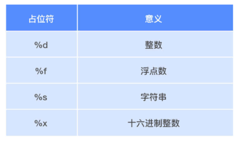

字符串格式化输出的语法规则:
% 运算符左边是要格式化的字符串,右边是一个元组。如果只有一个占位符,可以将元组里的元素拿出来,如:‘我叫%s’ % ‘小贝’。
我们通过 %s、%d 这样的占位符在字符串中“占位”,Python 会将 % 右边的内容会按顺序替换掉对应的占位符,一一填空。每个占位符都有特定的含义,我们来看一下常见的占位符:
提示:如果你不太确定应该用什么占位符,%s 是万能的,它会把任何数据类型转换为字符串。

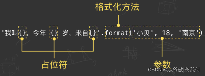

方法二:format()
例如:
'我叫{},今年 {} 岁,来自{}'.format('小贝', 18, '南京')
# 我叫小贝,今年 18 岁,来自南京
- 1
- 2
从上面的例子可以看到,format() 方法使用 {} 作为占位符,然后按照参数顺序替换对应的占位符。
我们还可以给占位符编号:
'我叫{0},今年 {1} 岁,来自{2}'.format('小贝', 18, '南京')
# 我叫小贝,今年 18 岁,来自南京
# 调整编号顺序
'我叫{2},今年 {1} 岁,来自{0}'.format('南京', 18, '小贝')
# 我叫小贝,今年 18 岁,来自南京
# 重复编号
'我叫{0},{0}今年 {1} 岁,来自{2}'.format('小贝', 18, '南京')
# 我叫小贝,小贝今年 18 岁,来自南京
- 1
- 2
- 3
- 4
- 5
- 6
- 7
- 8
- 9
- 10
我们还可以给占位符命名:
'我叫{name},今年 {age} 岁,来自{city}'.format(name = '小贝', age = 18, city = '南京')
# 我叫小贝,今年 18 岁,来自南京
# 命名后参数顺序不再重要
'我叫{name},今年 {age} 岁,来自{city}'.format(age = 18, city = '南京', name = '小贝')
# 我叫小贝,今年 18 岁,来自南京

5.2 切片
| 描述 | Python 表达式 | 结果 | 支持的数据类型 |
| 切片 | “0123456789”[::-2] | “97531” | 字符串、列表、元组 |
- 切片 使用 索引值 来限定范围,从一个大的 字符串 中 切出 小的 字符串
- 列表 和 元组 都是 有序 的集合,都能够 通过索引值 获取到对应的数据
- 字典 是一个 无序 的集合,是使用 键值对 保存数据

5.4 完整的 for 循环语法
- 在
Python中完整的for 循环的语法如下:
for 变量 in 集合:
循环体代码
else:
没有通过 break 退出循环,循环结束后,会执行的代码
- 1
- 2
- 3
- 4
- 5
应用场景
- 在 迭代遍历 嵌套的数据类型时,例如 一个列表包含了多个字典
- 需求:要判断 某一个字典中 是否存在 指定的 值
- 如果 存在,提示并且退出循环
- 如果 不存在,在 循环整体结束 后,希望 得到一个统一的提示
students = [
{"name": "阿土",
"age": 20,
"gender": True,
"height": 1.7,
"weight": 75.0},
{"name": "小美",
"age": 19,
"gender": False,
"height": 1.6,
"weight": 45.0},
find_name = "阿土"
for stu_dict in students:
print(stu_dict)
# 判断当前遍历的字典中姓名是否为find_name
if stu_dict["name"] == find_name:
print("找到了")
# 如果已经找到,直接退出循环,就不需要再对后续的数据进行比较
break
else:
print("没有找到")
print("循环结束")
