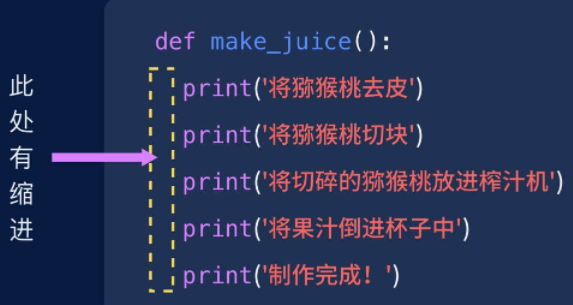

上面的代码,第一行使用了 def make_juice(): 这样的格式,def 是 define(中文含义:定义)的缩写,表示你要向 Python 传授做事流程了,make_juice 是你定义的流程暗号名。在这一行的末尾,一定要加上一对 英文括号 和一个 英文冒号 。
从第二行开始,我们要开始写制作猕猴桃汁的代码了。我们发现,它们的前面统一开头空了两格,也就是我们在第三关说到的 缩进,这是用来表示:这几行代码属于内部确定的做事流程。
这就是完整的教 Python 做事的代码结构,要注意以下几点:
- 用 def 引导出要定义的“暗号”,后面加上一对括号和冒号作结尾;
- 具体的做事代码直接写在下面,前面统一加缩进。
这样,Python 就记住了, make_juice 是它学会的“新暗号”,专门用来制作猕猴桃汁。以后,我们只要使用 暗号名() 的格式,就能让 Python 进行我们刚刚教会它的一系列操作
注意:Python 的阅读顺序和我们人类是一样的,都是从上向下,一行一行地读。所以我们应该注意定义函数一定要在使用函数之前。
前面教 Python 做事,并设定好“暗号”的过程,叫作 定义函数。其中缩进的几行表示具体处理过程的代码,叫 函数体。而后面让 Python 真正根据暗号做事的过程,叫作 调用函数,我们可以让 Python 执行无数次暗号,也就是说,函数一旦定义,就可以任我们随意调用。
