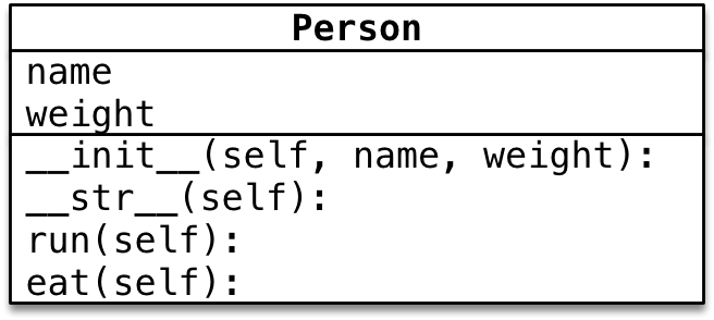

02. 小明爱跑步
需求
  1. 小明 体重 75.0 公斤
  2. 小明每次 跑步 会减肥 0.5 公斤
  3. 小明每次 吃东西 体重增加 1 公斤
请添加图片描述
提示:在 对象的方法内部,是可以 直接访问对象的属性 的!

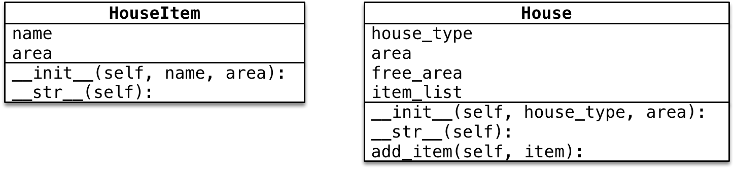

03. 摆放家具
需求
  1. 房子(House) 有 户型、总面积 和 家具名称列表
    • 新房子没有任何的家具
  2. 家具(HouseItem) 有 名字 和 占地面积,其中
    • 席梦思(bed) 占地 4 平米
    • 衣柜(chest) 占地 2 平米
    • 餐桌(table) 占地 1.5 平米
  3. 将以上三件 家具 添加 到 房子 中
  4. 打印房子时,要求输出:户型、总面积、剩余面积、家具名称列表
请添加图片描述

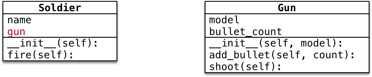

01. 士兵突击
需求
  1. 士兵 许三多 有一把 AK47
  2. 士兵 可以 开火
  3. 枪 能够 发射 子弹
  4. 枪 装填 装填子弹 —— 增加子弹数量
请添加图片描述
