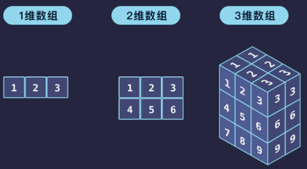

NumPy,全称是 Numerical Python,它是目前 Python 数值计算中最重要的基础模块。NumPy 是针对多维数组的一个科学计算模块,这个模块封装了很多数组类型的常用操作。
NumPy 中最重要的对象是多维数组(ndarray),ndarray 是 N-dimensional array,即 N 维数组。
数组是一系列 相同类型 数据的集合,它其实和列表很相似,只是列表中的元素类型可以是任意的。

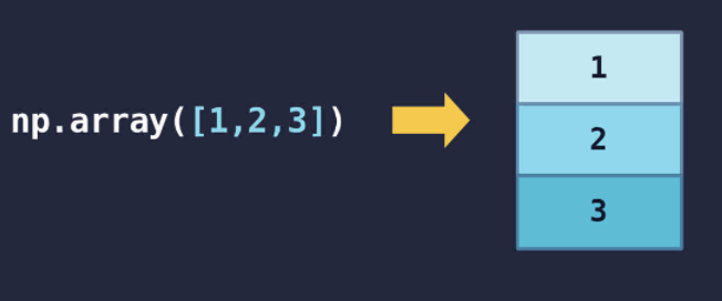

要创建一个多维数组很简单,将一个列表作为参数传入 numpy 中的 array() 方法即可:
np.array(list)
创建一个多维数组
例如:
import numpy as np
data = np.array([1, 2, 3])
print(data)
# 输出:[1 2 3]
print(type(data))
# 输出:<class 'numpy.ndarray'>
注意:一般我们使用 import numpy as np 来简写 numpy!
可以看到,打印出来的多维数组和列表也很像,只是少了分隔的逗号。通过 type() 函数可以看到,data 确实是 numpy 中的 ndarray 类型。

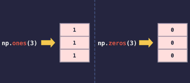

除了使用 np.array() 方法来创建一个多维数组,numpy 还提供了两个实用的方法:
np.ones(x)
生成元素全为1的多维数组
np.zeros(x)
生成元素全为0的数组
参数用于指定生成的多维数组里有多少个元素

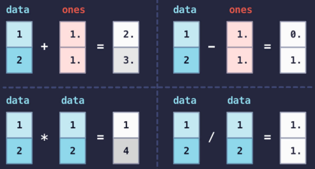

多维数组的加减乘除
列表间只有加法操作,作用是将两个列表的元素合并在一起。而多维数组间可以进行加减乘除的四则运算(这也是为什么有了列表类型 ,numpy 还要创造一个 ndarray 类型),运算规则也很简单:将两个数组中对应位置的元素一一进行运算。
小贴士:两个多维数组的形状必须一致才能进行四则运算.
例如:
data = np.array([1, 2])
ones = np.ones(2)
print(data + ones)
# 输出:[2. 3.]
剩下的减法、乘法和除法的运算规则也同样如此,图解如下:

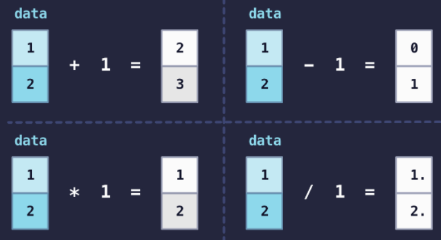

除了多维数组间的四则运算,多维数组直接和数字进行计算的方式也很常用,举个例子:
print(data + 1)
# 输出:[2 3]
多维数组和数字的四则运算会作用在数组中的每个元素上,这在 numpy 中被称为 Broadcasting。Broadcasting 的本义为“大范围传播、投射”。用在媒体中,就是我们熟知的“广播”(广泛将信息传播给大众),用在数组运算中,就是“大范围地将运算应用到全部元素”的意思。
因为 Broadcasting 规则,[1 2] + 1 相当于 [1 2] + [1 1],因此结果为 [2 3]。

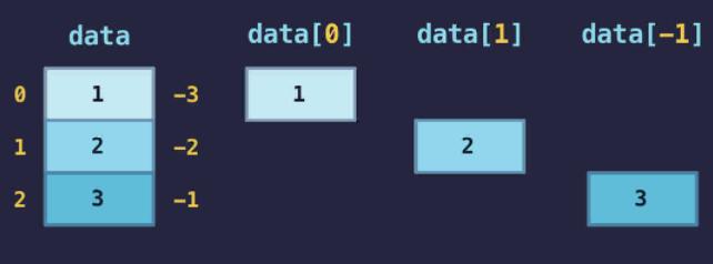

索引
numpy 中多维数组的索引也是从 0 开始,以多维数组的长度减 1 结束。写法也和列表索引一样:
print(data[0])
# 输出:1
列表中很实用的反向索引在多维数组中也同样适用,我们可以直接使用 data[-1] 获取数组中的最后一个元素。

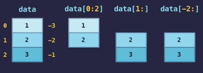

分片
多维数组的分片和列表的分片也是基本类似的,形如 data[m:n]。分片是左闭右开区间,即包含 m 不包含 n,也就是获取索引为 m 到 n-1 之间的元素(包含 m 和 n-1)。
print(data[0:2])  # 获取索引为 0 和 1 的元素
# 输出:[1 2]
当然,多维数组也同样支持反向索引分片,使用 data[-3:-1] 也同样能得到 [1 2]。

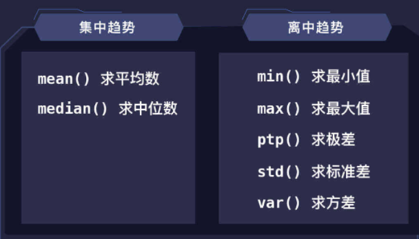

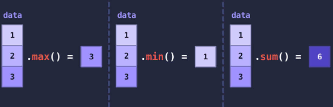

除了众数则需要我们自己动手写代码计算,numpy 中没有直接计算的方法之外,其他的指标在 numpy 中都有对应的方法进行计算,对应的方法如下图所示:
numpy的通用方法
这些方法有两种使用方式,一种是直接在多维数组上调用,如 data.std();另一种是在 numpy 上调用并传入数据,如:np.std(data)。
需要注意的是,求中位数的 median() 方法只有 numpy 上有,只能使用 np.median(data) 来求中位数。
