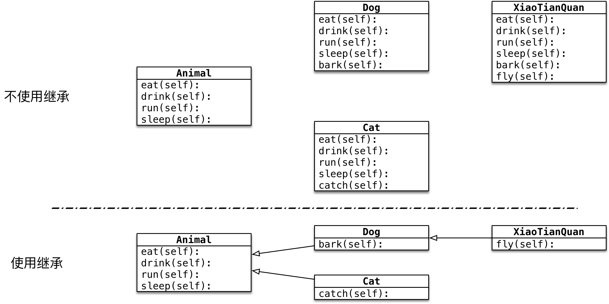

1.1 继承的概念、语法和特点
继承的概念:子类 拥有 父类 的所有 方法 和 属性
请添加图片描述
1) 继承的语法
class 类名(父类名):
    pass
  • 子类 继承自 父类,可以直接 享受 父类中已经封装好的方法,不需要再次开发
  • 子类 中应该根据 职责,封装 子类特有的 属性和方法

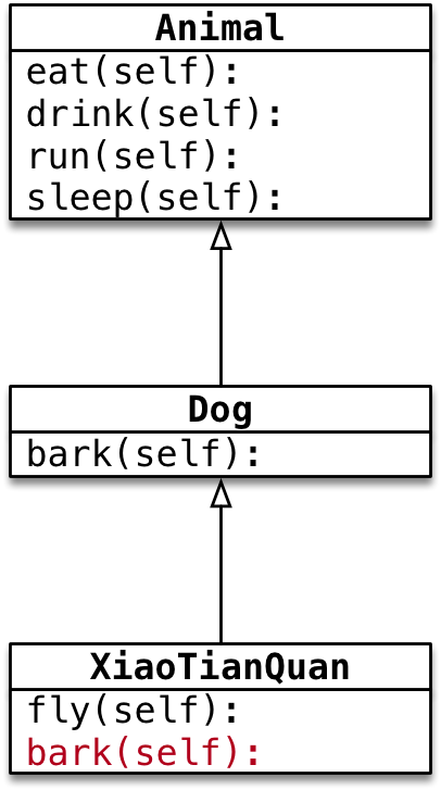

  • Dog 类是 Animal 类的子类,Animal 类是 Dog 类的父类,Dog 类从 Animal 类继承
  • Dog 类是 Animal 类的派生类,Animal 类是 Dog 类的基类,Dog 类从 Animal 类派生
3) 继承的传递性
  • C 类从 B 类继承,B 类又从 A 类继承
  • 那么 C 类就具有 B 类和 A 类的所有属性和方法
子类 拥有 父类 以及 父类的父类 中封装的所有 属性 和 方法
提问
哮天犬 能够调用 Cat 类中定义的 catch 方法吗?
答案
不能,因为 哮天犬 和 Cat 之间没有 继承 关系

请添加图片描述
重写 父类方法有两种情况:
  1. 覆盖 父类的方法
  2. 对父类方法进行 扩展
1) 覆盖父类的方法
  • 如果在开发中,父类的方法实现 和 子类的方法实现,完全不同
  • 就可以使用 覆盖 的方式,在子类中 重新编写 父类的方法实现
具体的实现方式,就相当于在 子类中 定义了一个 和父类同名的方法并且实现
重写之后,在运行时,只会调用 子类中重写的方法,而不再会调用 父类封装的方法

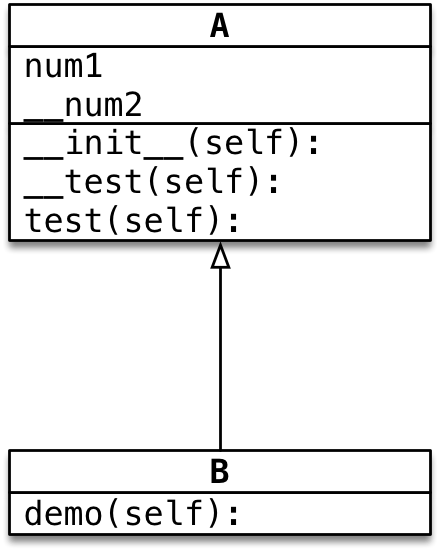

1.3 父类的 私有属性 和 私有方法
  1. 子类对象 不能 在自己的方法内部,直接 访问 父类的 私有属性 或 私有方法
  2. 子类对象 可以通过 父类 的 公有方法 间接 访问到 私有属性 或 私有方法
  • 私有属性、方法 是对象的隐私,不对外公开,外界 以及 子类 都不能直接访问
  • 私有属性、方法 通常用于做一些内部的事情
示例
请添加图片描述
  • B 的对象不能直接访问 __num2 属性
  • B 的对象不能在 demo 方法内访问 __num2 属性
  • B 的对象可以在 demo 方法内,调用父类的 test 方法
  • 父类的 test 方法内部,能够访问 __num2 属性和 __test 方法

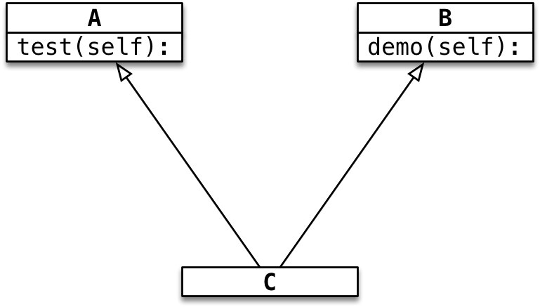

02. 多继承
概念
  • 子类 可以拥有 多个父类,并且具有 所有父类 的 属性 和 方法
  • 例如:孩子 会继承自己 父亲 和 母亲 的 特性
请添加图片描述
语法
class 子类名(父类名1, 父类名2...)
    pass

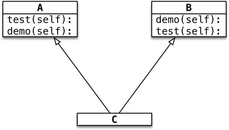

问题的提出
  • 如果 不同的父类 中存在 同名的方法,子类对象 在调用方法时,会调用 哪一个父类中的方法呢?
提示:开发时,应该尽量避免这种容易产生混淆的情况! —— 如果 父类之间 存在 同名的属性或者方法,应该 尽量避免 使用多继承
请添加图片描述
Python 中的 MRO —— 方法搜索顺序(知道)
  • Python 中针对 类 提供了一个 内置属性 __mro__ 可以查看 方法 搜索顺序
  • MRO 是 method resolution order,主要用于 在多继承时判断 方法、属性 的调用 路径
print(C.__mro__)
输出结果
(<class '__main__.C'>, <class '__main__.A'>, <class '__main__.B'>, <class 'object'>)
  • 在搜索方法时,是按照 __mro__ 的输出结果 从左至右 的顺序查找的
  • 如果在当前类中 找到方法,就直接执行,不再搜索
  • 如果 没有找到,就查找下一个类 中是否有对应的方法,如果找到,就直接执行,不再搜索
  • 如果找到最后一个类,还没有找到方法,程序报错
