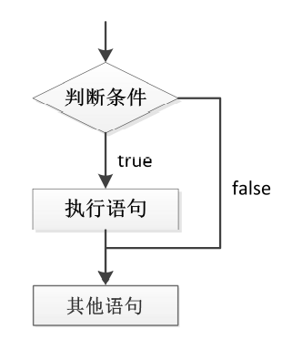

if语句
①语法结构
// 条件成立执行代码,否则什么也不做
if (条件表达式) {
 // 条件成立执行的代码语句
  • 1
  • 2
  • 3
  • 4
语句可以理解为一个行为,循环语句和分支语句就是典型的语句。一个程序由很多个语句组成,一般情况下,会分割成一个一个的语句。
②执行流程

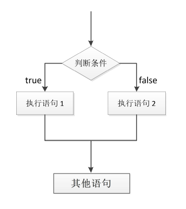

if else语句(双分支语句)
①语法结构
// 条件成立 执行 if 里面代码,否则执行else 里面的代码
if (条件表达式) {
 // [如果] 条件成立执行的代码
} else {
 // [否则] 执行的代码
  • 1
  • 2
  • 3
  • 4
  • 5
  • 6
②执行流程

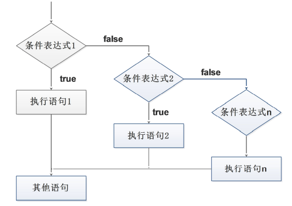

if else if 语句(多分支语句)
①语法结构
// 适合于检查多重条件。
if (条件表达式1) {
 语句1;
} else if (条件表达式2) {
 语句2;
} else if (条件表达式3) {
 语句3;
} else {
 // 上述条件都不成立执行此处代码
  • 1
  • 2
  • 3
  • 4
  • 5
  • 6
  • 7
  • 8
  • 9
  • 10
  • 11
②执行流程
