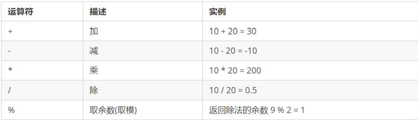

算数运算符
算术运算符概述
概念:算术运算使用的符号,用于执行两个变量或值的算术运算。

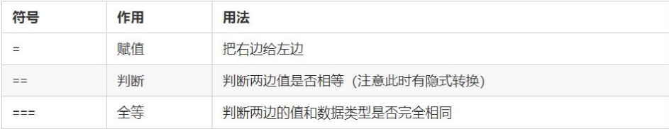

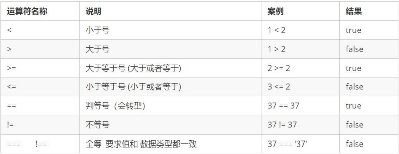

比较运算符
比较运算符概述
概念:比较运算符(关系运算符)是两个数据进行比较时所使用的运算符,比较运算后,会返回一个布尔值(true / false)作为比较运算的结果。
=小结

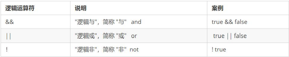

逻辑运算符
逻辑运算符概述
概念:逻辑运算符是用来进行布尔值运算的运算符,其返回值也是布尔值。后面开发中经常用于多个条件的判断

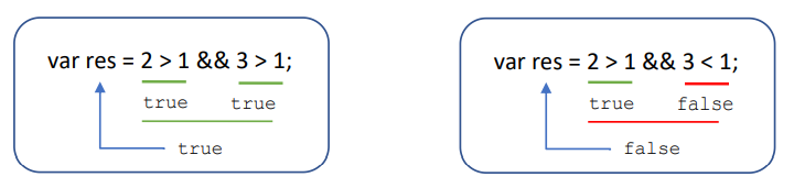

逻辑与&&
两边都是 true才返回 true,否则返回 false

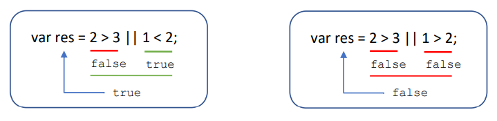

逻辑或 ||
两边都为 false 才返回 false,否则都为true
逻辑非 !
逻辑非(!)也叫作取反符,用来取一个布尔值相反的值,如 true 的相反值是 false
var isOk = !true;
console.log(isOk); // false

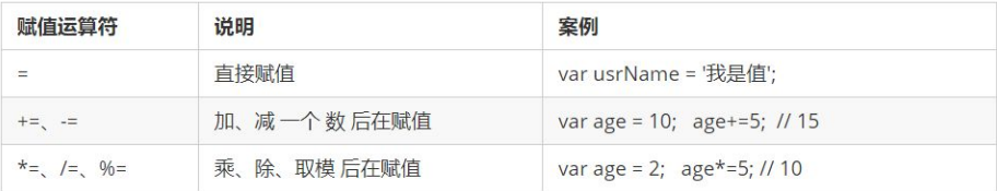

赋值运算符
概念:用来把数据赋值给变量的运算符。
var age = 10;
age += 5; // 相当于 age = age + 5;
age -= 5; // 相当于 age = age - 5;
age *= 10; // 相当于 age = age * 10;
  • 1
  • 2
  • 3
  • 4

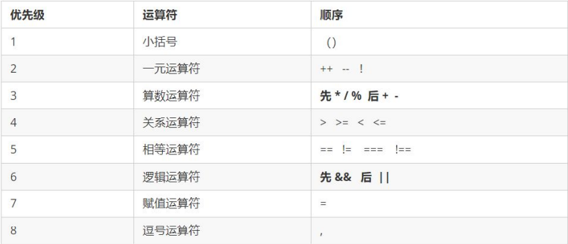

运算符优先级
一元运算符里面的逻辑非优先级很高
逻辑与 比 逻辑或 优先级高
