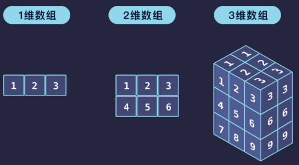

多维数组及其创建
一维数组只有行,二维数组相比一维数组多了列这个维度,而三维数组则类似多个二维数组堆叠在一起,形如一个立方体。理论上可以往更多的维度延伸,但最常用的还是二维数组。
还是和列表进行类别,二维数组相当于单层的嵌套列表。并且我们可以将单层嵌套列表传入 np.array() 方法创建一个二维数组。

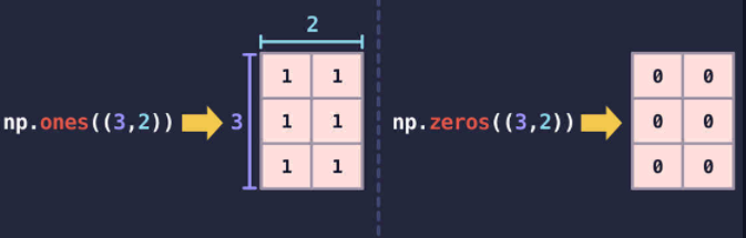

同样,上一关学过的 ones() 和 zeros() 方法同样也能快速创建元素全为 1 和 0 的二维数组。与之前的区别在于,创建二维数组要传入一个包含行和列信息的元组。比如:np.ones((m, n)) 表示创建一个 m 行 n 列且元素全为 1 的二维数组。
ones = np.ones((3, 2))
print(ones)
# 输出:
# [[1. 1.]
#  [1. 1.]
#  [1. 1.]]
zeros = np.zeros((3, 2))
print(zeros)
# 输出:
# [[0. 0.]
#  [0. 0.]
#  [0. 0.]]

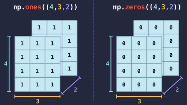

更多维的数组的创建,只要传入嵌套层数更多的列表即可。创建三维数组的方式如下:
同理,ones() 方法和 zeros() 方法也是如此。创建三维数组只需传入一个长度为 3 的元组,分别指定了每个维度上的元素个数。

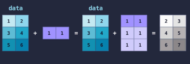

可以正常进行的广播
例如:
data = np.array([[1, 2], [3, 4], [5, 6]])
ones = np.ones(2)
print(data.shape)
print(ones.shape)
# 输出:
# (3, 2)
# (2,)
  • 1
  • 2
  • 3
  • 4
  • 5
  • 6
  • 7
data 的形状是 (3, 2),ones 的形状是 (2,)。根据规则在较小维度的 shape 元组前补 1,直到和较大维度的 shape 元组长度相同,补 1 后 ones 的形状是 (1, 2)。接着将元素在值为 1 的维度上进行复制,最后 ones 的形状变成了 (3, 2),和 data 的形状相同,因此可以进行计算。

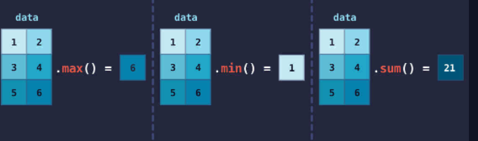

二维数组的通用方法
二维数组的通用方法和一维数组的通用方法的基本用法类似,只是多了一个维度的数据而已。
因为二维数组多了个维度,所以它的通用方法可以更加的灵活。不仅可以对所有数据进行计算,还可以针对某个维度上的数据进行计算。

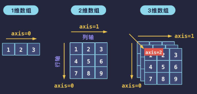

这里就要引入一个概念——轴(axis)。轴和维度的概念是类似的,一维数组有 1 个轴,二维数组有 2 个轴,三维数组有 3 个轴等等。
在 numpy 中,我们可以用 axis 参数来指定轴,从 0 开始依次增加递增的数分别对应着不同的轴。
在一维数组中,axis=0 就代表着它唯一的轴;二维数组中 axis=0 和 axis=1 代表其中的行轴和列轴;在三维数组中,axis=0、axis=1 和 axis=2 分别代表对应的三条轴。下图清晰的展示了 axis 和对应轴的关系:
在一维数组中因为只有一个轴,一般用不到 axis。需要注意的是,在二维数组中 axis=0 的轴是向下的,和一维数组中有所不同,千万不要混淆。
其实按照列表中的一个元素相当于数组中的一行,我们可以把一维数组就想想成为一个竖着的,这样就统一了axis = 0,都代表行轴,向下指。

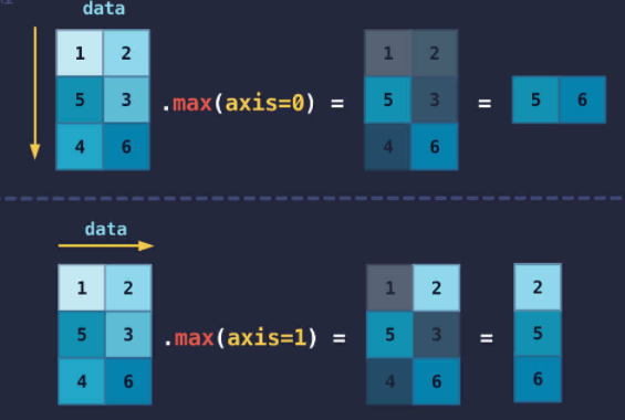

在通用方法中,通过 axis 参数可以指定计算方向。以二维数组中的 max() 方法为例,指定 axis=0 将会在行轴方向求最大值,指定 axis=1 将会在列轴方向求最大值。
data = np.array([[1, 2], [5, 3], [4, 6]])
# 不指定 axis
print(data.max())
# 输出:6
# axis=0
print(data.max(axis=0))
# 输出:[5 6]
# axis=1
print(data.max(axis=1))
# 输出:[2 5 6]

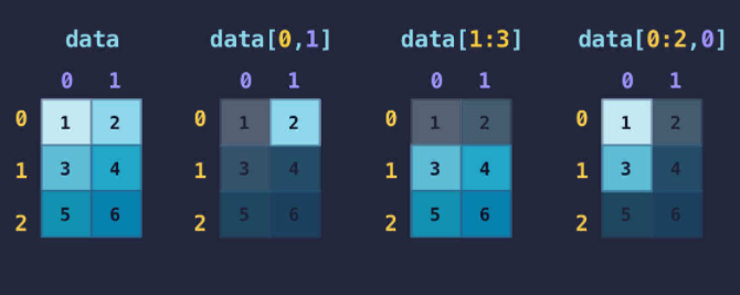

二维数组的索引和分片
二维数组的索引和分片同样和一维数组类似,只是在行索引的基础上再加上列索引。形如 data[m, n],其中 data 是二维数组,m 是行索引或分片,n 是列索引或分片。
那么,data[0, 1] 就表示获取 data 中第一行第二列的元素。如果省略第二个参数 n 的话表示获取所有列,data[0] 就表示获取整个第一行,相当于 data[0, :]。
如果想要获取第一列则可以写成 data[:,0];如果想获取 2、3 两行可以写成 data[1:3],相当于 data[1:3, :]。你可以将索引和分片结合起来,以获取二维数组中你想要的任意数据。(此处可以用指针去理解,m告诉我们指针指向哪两行,而n告诉我们具体的列数)
例如:
print(data[0, 1])
# 输出:2
print(data[:, 0])
# 输出:[1 3 5]
print(data[1:3])
# 输出:
# [[3 4]
#  [5 6]]
  • 1
  • 2
  • 3
  • 4
  • 5
  • 6
  • 7
  • 8
  • 9
  • 10
  • 11
  • 12
可以看到,在二维数组中,当行和列都是索引时,结果是具体的元素;当行和列中一个是索引,一个是分片时,结果是一维列表;当行和列都是分片时,结果为二维数组。
例如,data[0:2, 0] 和 data[0:2, 0:1] 获取的都是 1 和 3 这两个元素,但其结果一个是 [1 3],一个是 [[1] [3]],实际上并不相同。

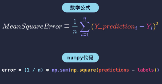

用NumPy计算均方误差
numpy 在科学计算、神经网络、机器学习等领域深受欢迎。这需要我们拥有较好数学功底,配合 numpy 中数学计算的方法,可以快捷方便地完成这些领域的计算工作。
在机器学习中,均方误差常被作为模型的损失函数,用来预测和回归,它的公式如下:
n 是数据集的个数,Y_prediction 是模型预测的结果集,Y 是实际的数据集。将预测的结果和实际的值作差后进行平方求和,最后除以数据集的个数,得到的就是均方误差。均方误差越小,说明模型预测的越准确,反之则越不准确。
np.sum() 是对数组求和的方法
np.square() 是对数组计算平方的方法
predictions 是预测结果的多维数组,labels 是实际值的多维数组:
predictions = np.array([1, 1, 1])
labels = np.array([1, 2, 3])
error = (1 / labels.size) * np.sum(np.square(predictions - labels))
print(error)
# 输出:1.6666666666666665
