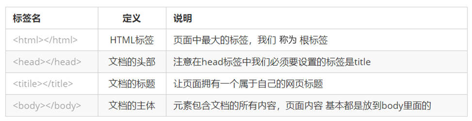

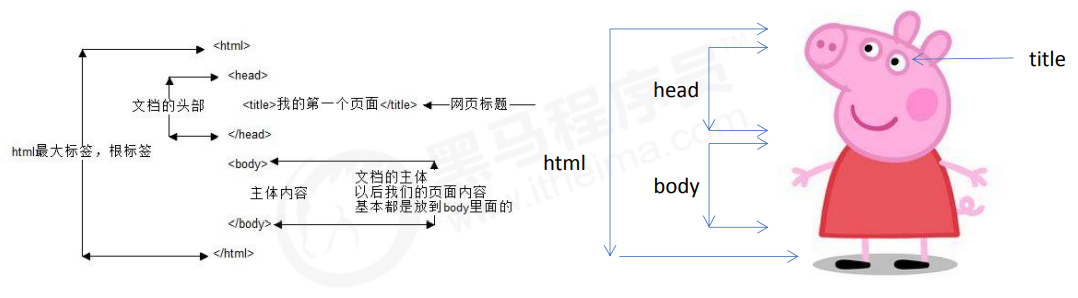

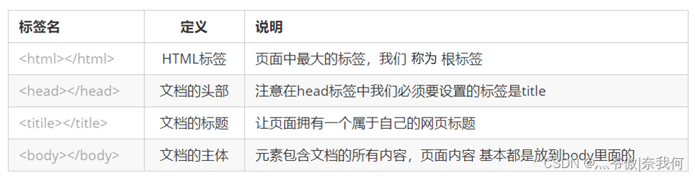

HTML 基本结构标签
每个网页都会有一个基本的结构标签(也称为骨架标签),页面内容也是在这些基本标签上书写。
HTML页面也称为 HTML 文档.
<html>
<head>
<title>我的第一个页面</title>
</head>
<body>
web前端
</body>
</html>

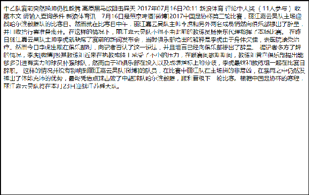

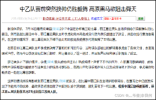

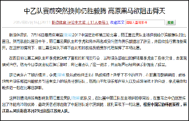

没有添加语义标签:
添加语义标签后:

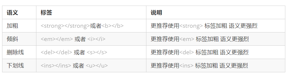

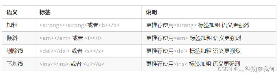

文本格式化标签
在网页中,有时需要为文字设置粗体、斜体 或下划线等效果,这时就需要用到 HTML 中的文本格式化标签,使文字以特殊的方式显示。
标签语义: 突出重要性, 比普通文字更重要.

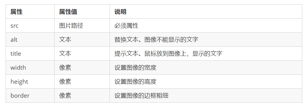

src 是<img>标签的必须属性,它用于指定图像文件的路径和文件名。
所谓属性:简单理解就是属于这个图像标签的特性。

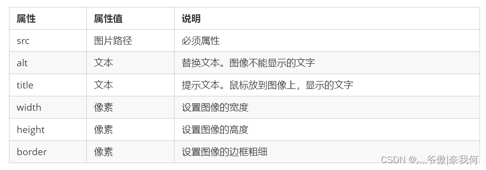

图像标签的其他属性:
图像标签属性注意点:
①图像标签可以拥有多个属性,必须写在标签名的后面。
②属性之间不分先后顺序,标签名与属性、属性与属性之间均以空格分开。
③属性采取键值对的格式,即 key=“value" 的格式,属性 =“属性值”。

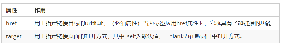

在 HTML 标签中,<a> 标签用于定义超链接,作用是从一个页面链接到另一个页面。
<a href="跳转目标" target="目标窗口的弹出方式"> 文本或图像 </a>
- 1
单词 anchor [ˈæŋkə®] 的缩写,意为:锚。
两个属性的作用如下:

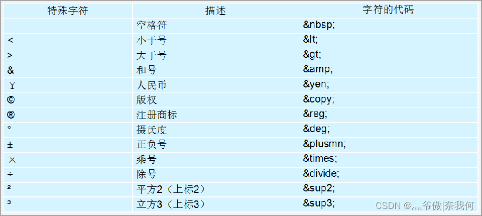

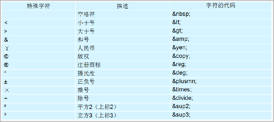

特殊字符
在 HTML 页面中,一些特殊的符号很难或者不方便直接使用,此时我们就可以使用下面的字符来替代。
重点记住:空格 、大于号、 小于号 这三个, 其余的使用很少,如果需要回头查阅即可。

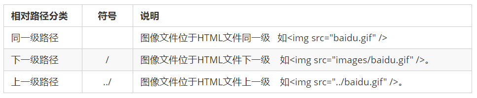

页面中的图片会非常多, 通常我们会新建一个文件夹来存放这些图像文件(images),这时再查找图像,就需要采用“路径”的方式来指定图像文件的位置。
路径可以分为:
- 相对路径
- 绝对路径

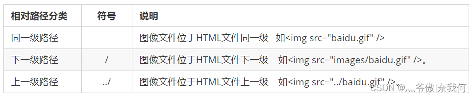

相对路径
相对路径:以引用文件所在位置为参考基础,而建立出的目录路径。
这里简单来说,图片相对于 HTML 页面的位置
相对路径是从代码所在的这个文件出发,去寻找目标文件的,而我们这里所说的上一级 、下一级和同一级就是图片相对于 HTML 页面的位置。
