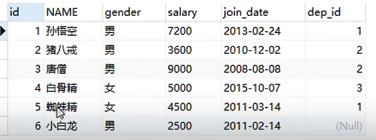

emp表:
dept表:

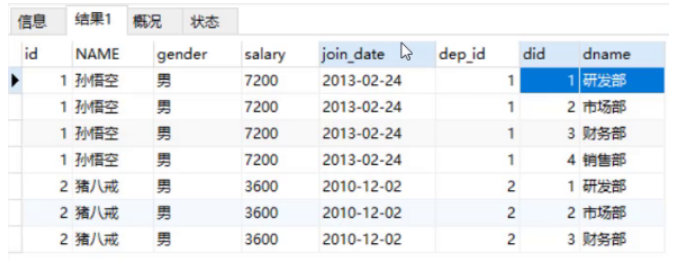

现在我们执行以下语句:
select * from emp , dept; -- 从emp和dept表中查询所有的字段数据
结果:
从上面的结果我们看到有一些无效的数据,如 孙悟空 这个员工属于1号部门,但也同时关联的2、3、4号部门。
这就是笛卡尔积的情况。也就是说它会在两表集合中取出所有可能情况。
所以我们要通过限制员工表中的 dep_id 字段的值和部门表 did 字段的值相等来消除这些无效的数据:
select * from emp , dept where emp.dep_id = dept.did;
上面语句就是连接查询

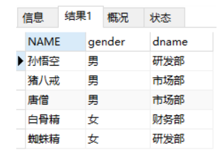

我们前面所得到的这张表就属于隐式内连接。现在我们可以取其中的几列进行搜寻:
SELECT
emp. NAME,
emp.gender,
dept.dname
FROM
emp,
dept
WHERE
因为两张表的字段可能会有重合,所以我们在SELECT字段的时候最好是带上字段所属表的前缀。
同时考虑到表的名字可能会很长,这就给我们带来不必要的麻烦。所以我们可以给表起别名。
SELECT
t1. NAME,
t1.gender,
t2.dname
FROM
emp t1,
dept t2
WHERE
t1.dep_id = t2.did;

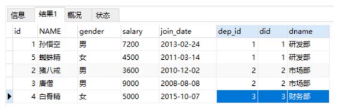

这段代码与上面的代码是等价的,执行结果如下:
因为是内连接,所以取得是交集,我们可以发现在这张表中,没有小白龙,还有销售部。

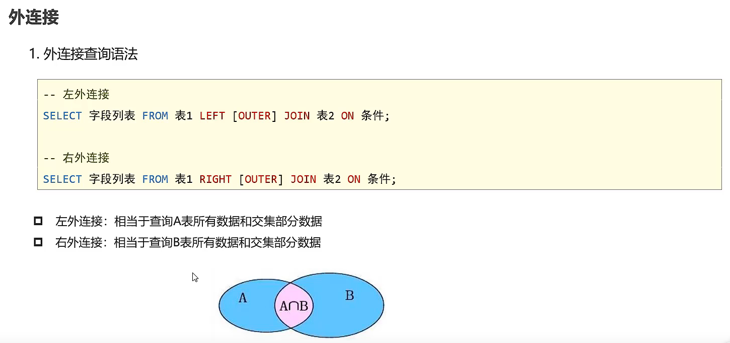

外连接查询
左外连接和右外连接本质上是可以相互转换的,换个位置就行了

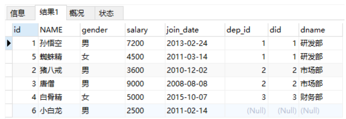

使用左外连接:
select * from emp left join dept on emp.dep_id = dept.did;
结果:

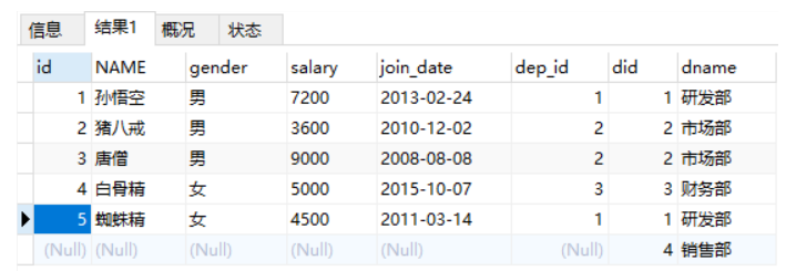

使用右外连接:
select * from emp right join dept on emp.dep_id = dept.did;

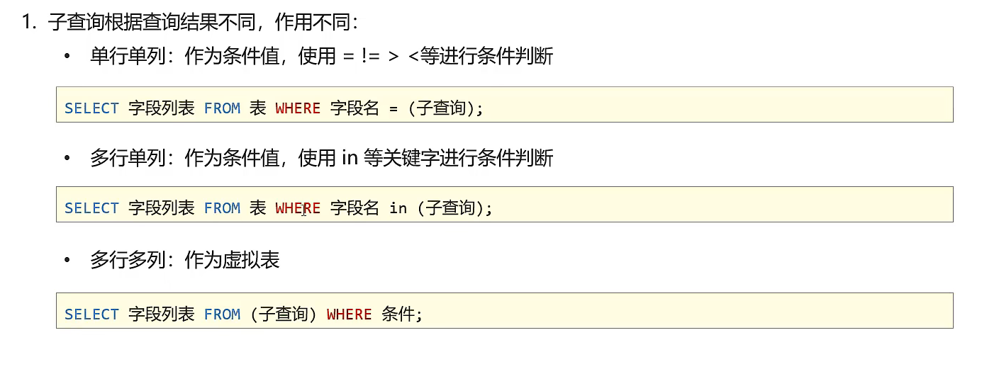

子查询
子查询说白了就是嵌套查询。
子查询根据结果不同,作用也不同:
- 单行单列
- 多行单列
- 多行多列
