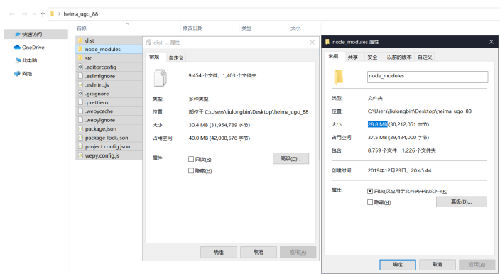

多人协作的问题
整个项目的体积是 30.4M
第三方包的体积是 28.8M
项目源代码的体积 1.6M
由此我们可知第三方包的体积过大,不方便团队成员之间共享项目源代码。
所以我们规定共享时剔除node_modules,这些第三方包让成员自行下载

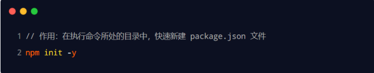

快速创建 package.json
npm 包管理工具提供了一个快捷命令,可以在执行命令时所处的目录中,快速创建 package.json 这个包管理配置文件:
注意:
  • 上述命令只能在英文的目录下成功运行!所以,项目文件夹的名称一定要使用英文命名,不要使用中文,不能出现空格。
  • 运行 npm install 命令安装包的时候,npm 包管理工具会自动把包的名称和版本号,记录到 package.json 中。
  • 在一个项目刚开始的时候我们就应该创建这个文件,从头至尾我们也只需输入这个命令一次

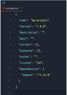

dependencies 节点
package.json 文件中,有一个 dependencies 节点,专门用来记录您使用 npm install
命令安装了哪些包。
在你没有安装包的时候是没有dependencies 节点的

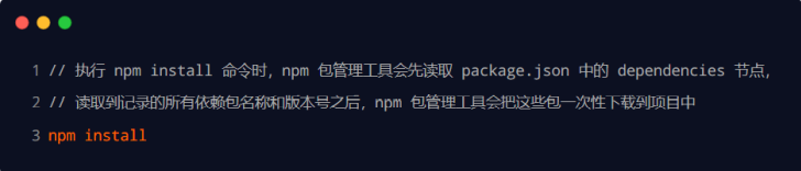

一次性安装所有的包
当我们拿到一个剔除了 node_modules 的项目之后,需要先把所有的包下载到项目中,才能将项目运行起来。否则会报类似于下面的错误:
可以运行 npm install 命令(或 npm i)一次性安装所有的依赖包:

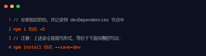

devDependencies 节点
如果某些包只在项目开发阶段会用到,在项目上线之后不会用到,则建议把这些包记录到 devDependencies 节点中。与之对应的,如果某些包在开发和项目上线之后都需要用到,则建议把这些包记录到 dependencies 节点中。
您可以使用如下的命令,将包记录到 devDependencies 节点中:
如果不确定放在哪个节点中,在官网上下载包的时候,他会提示你保存到哪个节点。
