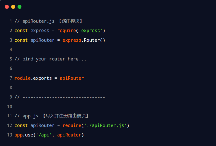

创建 API 路由模块

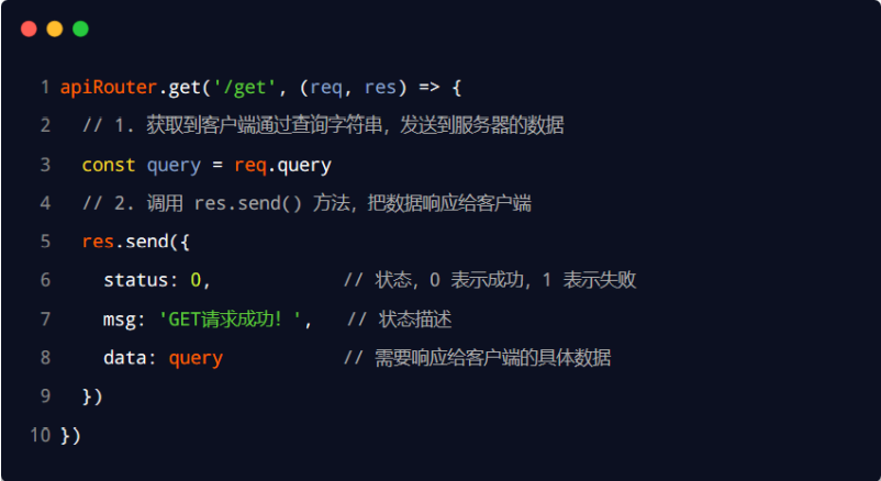

编写 GET 接口

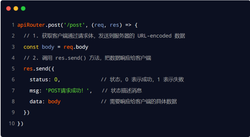

编写 POST 接口
注意:如果要获取 URL-encoded 格式的请求体数据,必须配置中间件 app.use(express.urlencoded({ extended: false }))

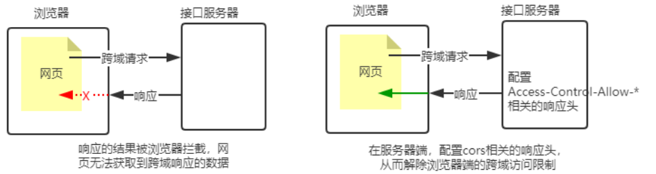

CORS (Cross-Origin Resource Sharing,跨域资源共享)由一系列 HTTP 响应头组成,这些 HTTP 响应头决定浏览器是否阻止前端 JS 代码跨域获取资源。
浏览器的同源安全策略默认会阻止网页“跨域”获取资源。但如果接口服务器配置了 CORS 相关的 HTTP 响应头,就可以解除浏览器端的跨域访问限制。
原理图:
注意:
  • CORS 主要在服务器端进行配置。客户端浏览器无须做任何额外的配置,即可请求开启了 CORS 的接口。
  • CORS 在浏览器中有兼容性。只有支持 XMLHttpRequest Level2 的浏览器,才能正常访问开启了 CORS 的服务端接口(例如:IE10+、Chrome4+、FireFox3.5+)。

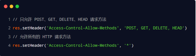

CORS 响应头部 - Access-Control-Allow-Methods
默认情况下,CORS 仅支持客户端发起 GET、POST、HEAD 请求。
如果客户端希望通过 PUT、DELETE 等方式请求服务器的资源,则需要在服务器端,通过 Access-Control-Alow-Methods来指明实际请求所允许使用的 HTTP 方法。

const router = require('./16.apiRouter')
// 把路由模块,注册到 app 上
app.use('/api', router)

router.get('/get', (req, res) => {
  // 通过 req.query 获取客户端通过查询字符串,发送到服务器的数据
  const query = req.query
  // 调用 res.send() 方法,向客户端响应处理的结果
  res.send({
    status: 0, // 0 表示处理成功,1 表示处理失败
    msg: 'GET 请求成功!', // 状态的描述
    data: query, // 需要响应给客户端的数据

router.post('/post', (req, res) => {
  // 通过 req.body 获取请求体中包含的 url-encoded 格式的数据
  const body = req.body
  // 调用 res.send() 方法,向客户端响应结果
  res.send({
    status: 0,
    msg: 'POST 请求成功!',
    data: body,
