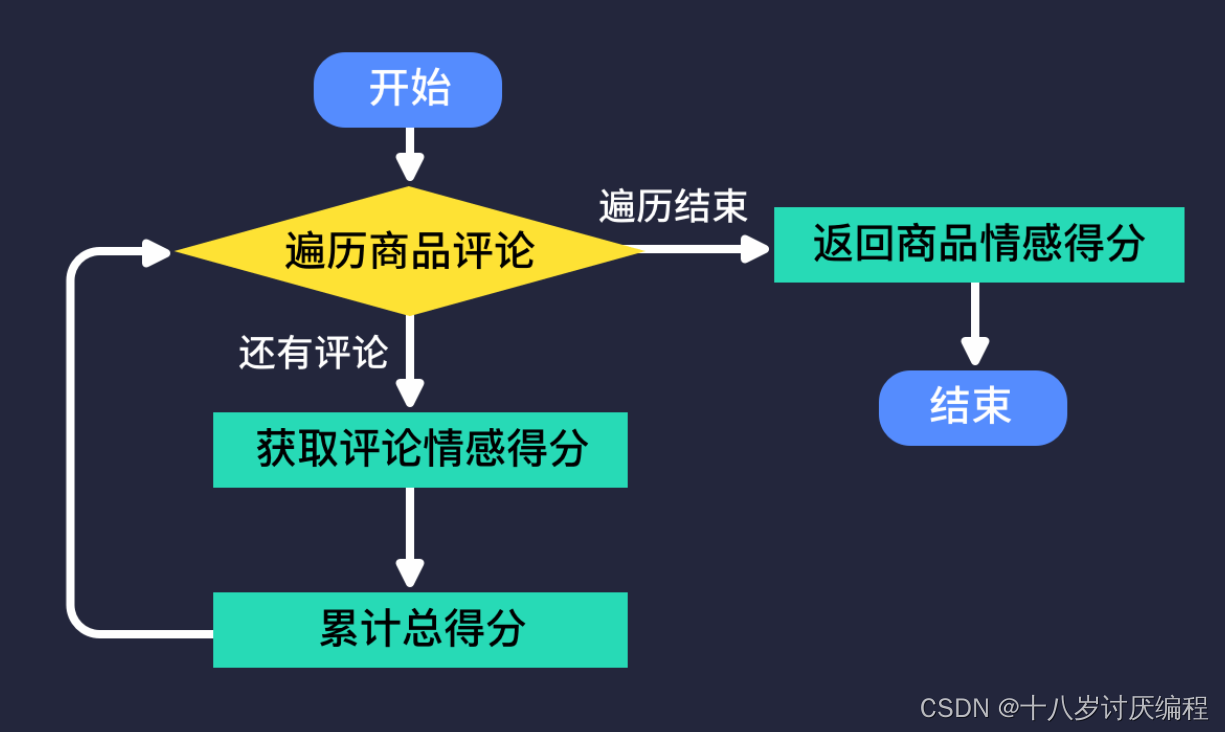

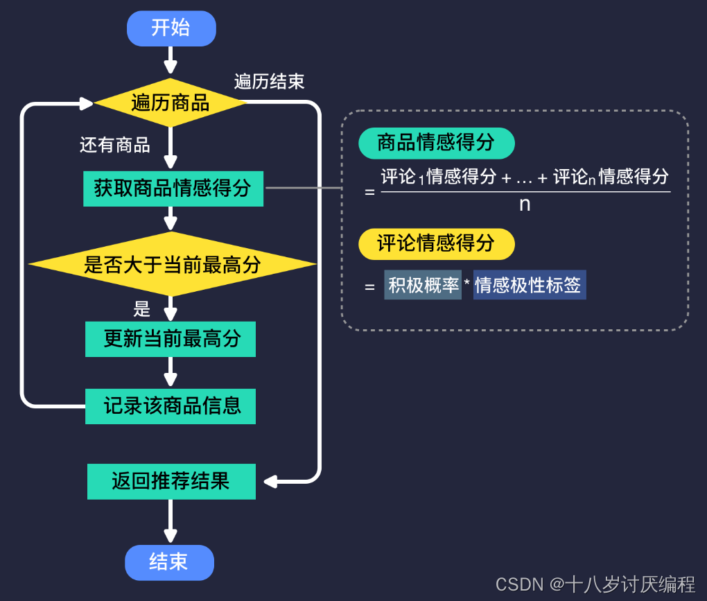

如此一来,我们能得出智能推荐系统的整体流程:
可以看出,我们的智能推荐系统可以分为三大部分:
  • 计算评论情感得分
  • 计算商品情感得分
  • 控制整体流程

计算商品情感得分
在项目分析环节我们知道,商品情感得分是评论情感得分的平均值。因此我们实际上需要完成的任务是遍历每条评论,调用 calc_comment_senti() 函数计算、累计评论情感得分,最终计算出评论情感得分平均值并返回。
我们把这部分功能抽象为 calc_product_senti() 函数:

控制整体流程
def recommend(data):
  # 定义变量 max_senti,用于保存当前最高商品情感得分
  max_senti = 0
  # 定义变量 recommend_pro,用于保存情感得分最高商品名
  recommend_pro = ''
  # 遍历 data 中每件商品
  for i in laptop_data:
    # 计算商品得分
    score = calc_product_senti(laptop_data[i])
    # 若该商品得分大于目前最高分
    if score > max_senti:
    	# 更新当前最高分
      max_senti = score
      # 记录商品名
      recommend_pro = i
  # 遍历结束,返回最终结果
  return max_senti,recommend_pro
