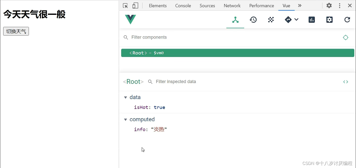

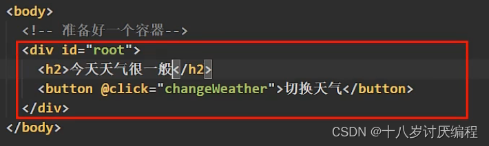

①如果我们把上述代码模板中的插值语法给去掉,也就是这样:
因为此时已有属性、计算属性在模板当中都没有使用,故会导致Vue的开发者工具出现一点小问题。
我们发现,点击了切换按钮之后,开发者面板中的属性值并没有发生变化:
事实是:数据已经更新了,但是开发者面板中没有更新,我们可以验证一下:

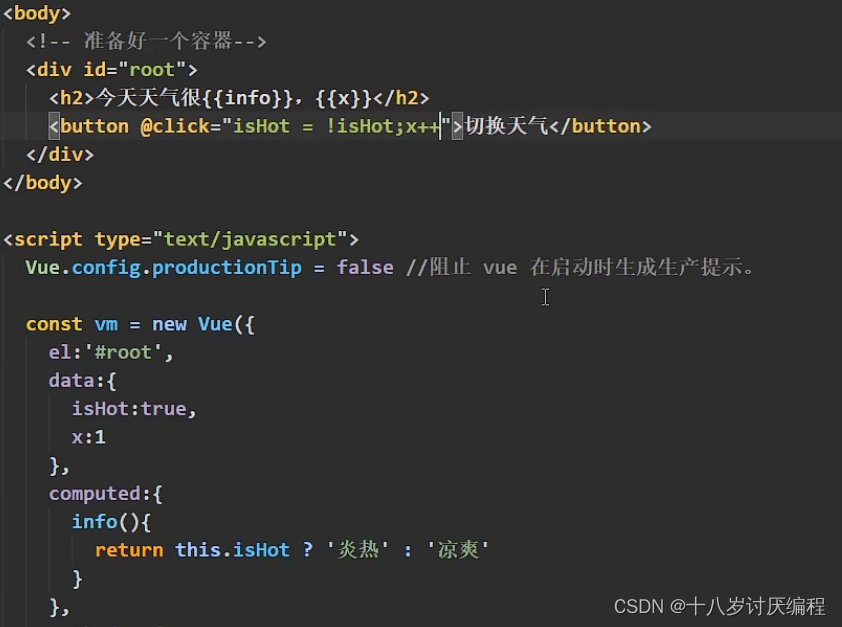

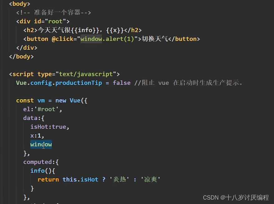

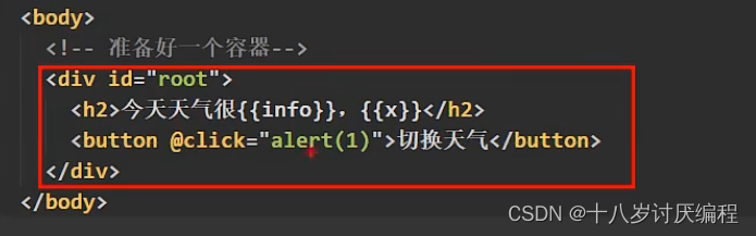

②一个小技巧

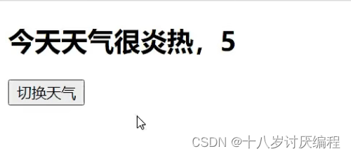

@click后面可以写一些简单的语句(就是你回调函数里面的语句),例如上面的代码我们还可以这样写:
同样也可以进行多项操作(理论上回调函数里面所有的语句都可以写在里面):
效果:
不过这么写容易乱套,建议逻辑简单的时候可以使用这种技巧,如果复杂还是中规中矩的写回调函数。

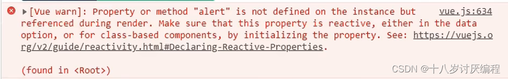

同时这个方法还有一个注意点:不是所有的语句都可以执行的。例如:
报错:
因为alert是window身上的方法,而模板之中把对象给写死了就是vm,不会说找不到再去外头一层找(但会再去vm的原型对象上继续找,当然肯定是找不到的)。故这里alert是不能用的。
当然这种情况你非要解决也是有办法的(可以但没必要),就是让window可见就行:
我们直接将window放在data中,这样在模板中就可见了。

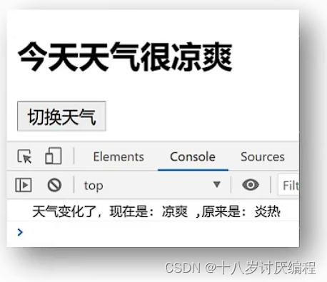

然后控制台的捕获部分就要使用监视属性了。
监视属性
监视属性顾名思义就是我们要监视的属性。那么我们如何去监视一个属性呢。Vue为我们提供了一个新的配置项watch。我们直接看相关实现代码,再进行解释:

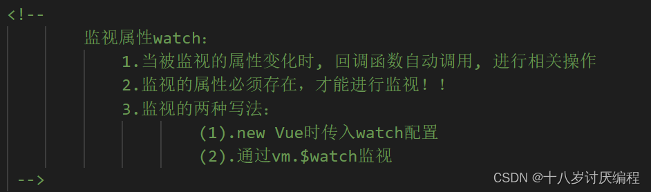

注意:$watch()这个方法的第一个参数是要监视的对象。这个地方是有引号的。我们对象中的属性不写引号是一种简写形式,如果写全的话也是有引号的(因为是字符串类型)。
那么这两种我们如何选择呢?
如果一开始,也就是创建vm实例对象的时候,就已经很明确要监视谁,就可以直接选择watch配置,
如果创建实例的时候不是很明确要检测谁,后续根据用户的行为才能确定。那么就可以选择vm的相应api来监视
小总结:

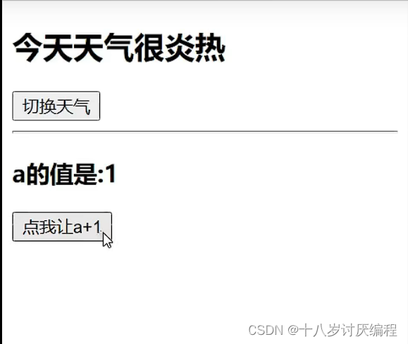

深度监视
我们还是通过一个案例来理解:我们想检测number中的a的变化(b如果发生变化不管)
网页端:

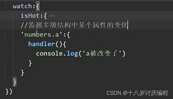

也就是说监视多级结构中某个属性的变化,代码实现如下:
之所以加引号是因为对象里的key必须是字符串,里面直接写.是不可以的,所以我们只能还原原始的写法。
实现效果:

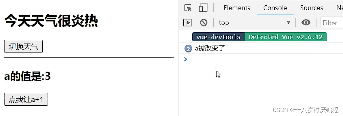

现在我们有新的需求,我们想要检测numbers中所有属性的变化(也就是说只要其中一种属性发生了变化就会被监测到),如果numbers中有很多很多的属性,继续沿用上面的代码的思路显然代码会非常冗长麻烦。这个时候我们就可以使用深度监视
我们只需要添加一个配置项deep即可。它的默认值是false,以此来保证程序的运行效率。
监视多级结构中所有属性的变化,代码如下:

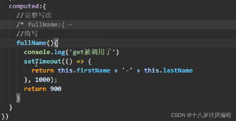

使用计算属性是不能完成这个需求的。因为计算属性的变化全靠return,而我们是没有办法实现延迟return的。
如果你用setTimeout函数将return包裹,那么return里的东西返回给了延时函数,而不是计算属性的那个函数,相当于外层函数没有返回值,那么相应的计算属性也不会发生变化
所以我们可以知道:
计算属性里面是不能开启异步任务去维护数据的。但是使用监视属性是可以完成的。
