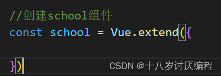

接下来我们按照如下的样式去创建一个非单文件组件:
这个组件里面绝大多数的配置项跟原来vm中的相同。也就是说原来的计算属性、监视属性等等在这里也可以使用。同时还要注意组件定义中不能有el配置项,因为最终所有的组件都要被一个vm管理,由vm决定服务于哪个容器。
还要注意data配置项要为一个函数形式,不能再用原来的对象形式。
这么做是因为如果使用对象形式,这个组件在被复用的时候,如果在其他复用的地方被修改,那么在这个地方也会跟着被修改。所以我们使用函数式,每次使用他会为我们返回新的data对象,不会被其他的地方给影响。

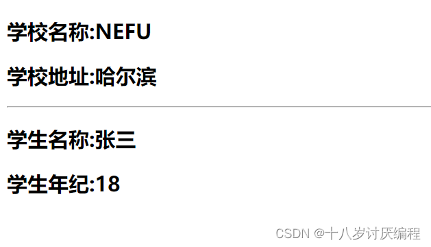

使用组件的完整代码:
<body>
    <div id="root">
        <!-- 使用组件 -->
        <school></school>
        <hr>
        <student></student>
    </div>
</body>
<script>
    //创建school组件
    const school = Vue.extend({
        template:`
        <div>
            <h2>学校名称:{{schoolName}}</h2>
            <h2>学校地址:{{schoolAddress}}</h2>
        </div>
        data(){
            return {
                schoolName:'NEFU',
                schoolAddress:'哈尔滨',
    //创建student组件
    const student = Vue.extend({
        template:`
        <div>
            <h2>学生名称:{{studentName}}</h2>
            <h2>学生年纪:{{studentAge}}</h2>
        </div>
        data(){
            return {
                studentName:'张三',
                studentAge:'18'
    new Vue({
        el:'#root',
        //注册组件
        components:{
            school:school,
            student:student
</script>

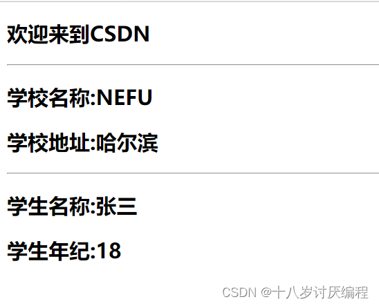

我们的vm中也可以放数据不冲突,例如:
<body>
    <div id="root">
        <h2>欢迎来到{{msg}}</h2>
        <hr>
        <!-- 使用组件 -->
        <school></school>
        <hr>
        <student></student>
    </div>
</body>
<script>
    //创建school组件
        template:`
        <div>
        </div>
        data(){
            return {
                schoolName:'NEFU',
    //创建student组件
        template:`
        <div>
        </div>
        data(){
            return {
                studentName:'张三',
                studentAge:'18'
    new Vue({
        el:'#root',
        //注册组件
        components:{
            school:school,
            student:student
        data:{
            msg:'CSDN'
</script>

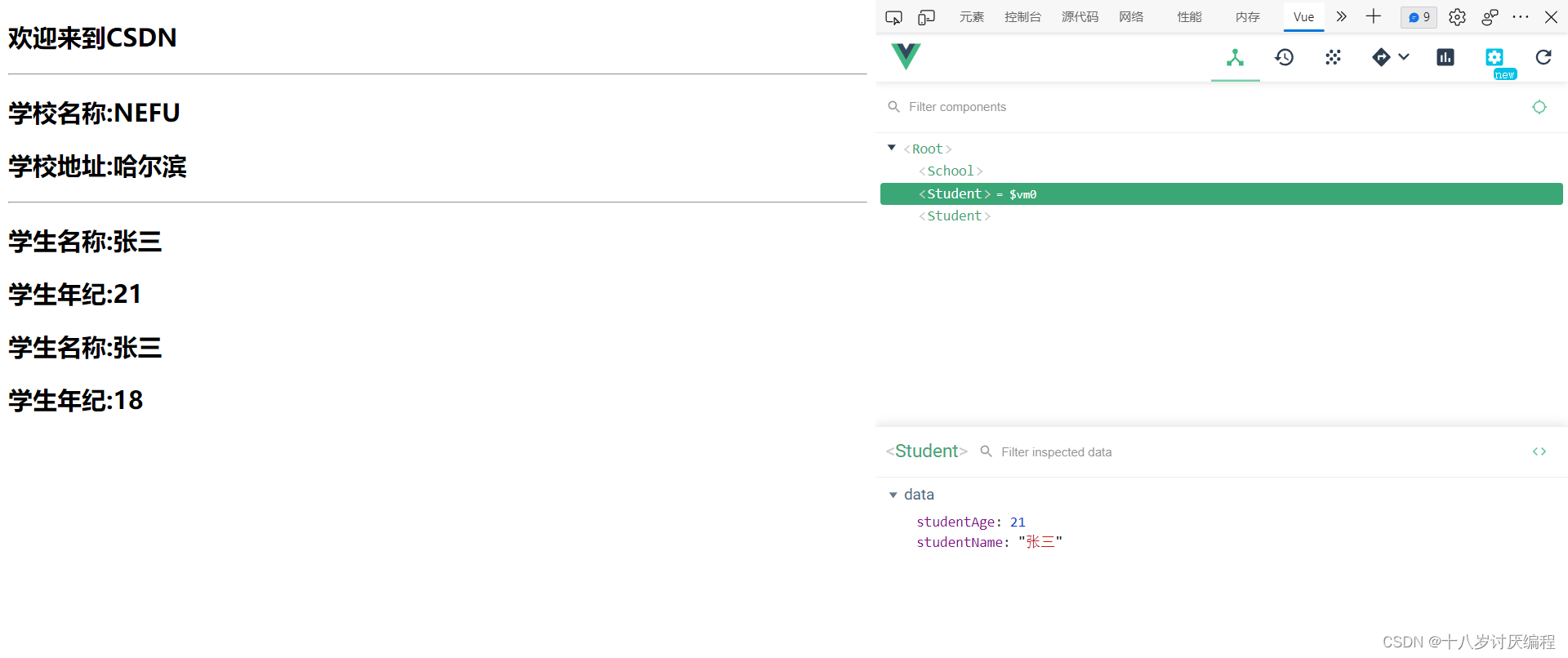

我们可以利用这个例子体会使用函数返回data对象的好处:
我们将student组件复用一份:
<body>
    <div id="root">
        <hr>
        <!-- 使用组件 -->
        <school></school>
        <hr>
        <student></student>
        <student></student>
    </div>
</body>
  • 1
  • 2
  • 3
  • 4
  • 5
  • 6
  • 7
  • 8
  • 9
  • 10
  • 11
  • 12
  • 13
然后我们通过Vue开发者工具进行数据的修改,发现两者是不会互相影响的:

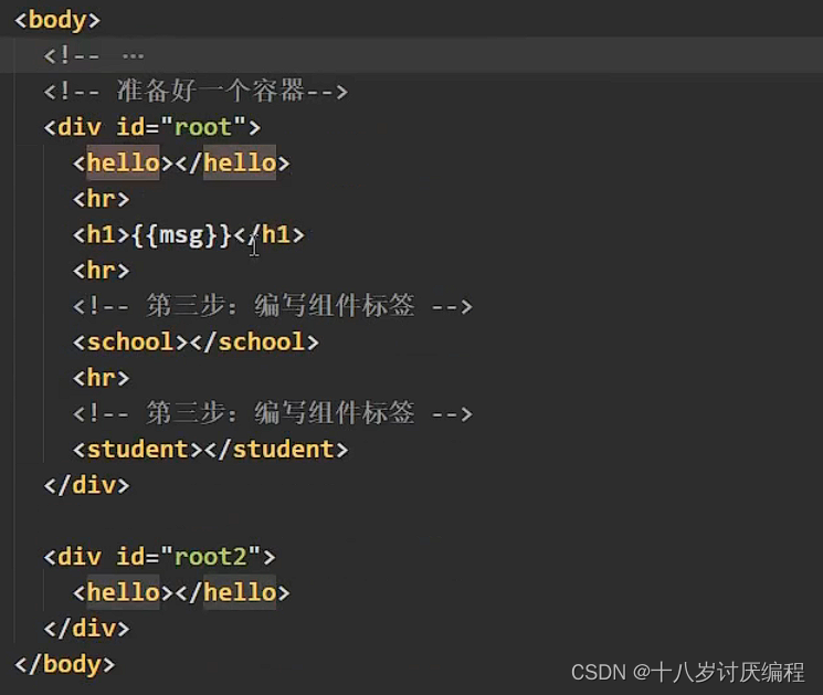

局部注册和全局注册
我们前面使用的就是局部注册。如果使用局部注册,那么在哪注册的哪里可以使用。而如果使用全局注册,则在哪都可以使用。

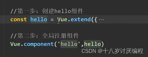

例如我们现在创建两个容器,然后创建一个hello组件:
现在我们的hello组件既可以在root容器里面用,也可以在root2容器里面用。

						2.全局注册:靠Vue.component('组件名',组件)
