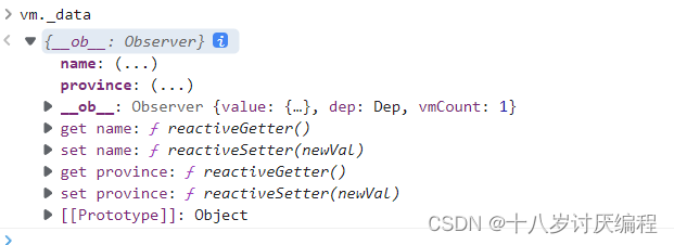

在前面我们说到数据代理的时候,我们当时说Vue会将data中的数据放到_data中去,然后再将_data中的数据进行代理。其实在Vue将data中的数据放到_data之前,Vue对data中的数据进行了加工,而这个加工的步骤就是Vue实现数据监测的关键。
我们可以来验证一下:
对于如下代码(简单的在data中放了两个数据):
<body>
<!-- 准备好一个容器-->
<div id="root">
<h1>{{name}} </h1>
<h1>{{province}}</h1>
</div>
<script type="text/javascript">
Vue.config.productionTip = false
const vm = new Vue({
el:'#root',
data:{
province:'湖北'
</script>
</body>
- 1
- 2
- 3
- 4
- 5
- 6
- 7
- 8
- 9
- 10
- 11
- 12
- 13
- 14
- 15
- 16
- 17
- 18
- 19
- 20
- 21
我们可以看到:
在vm._data中我们可以发现里面的东西并不完全跟data中的一样,说明确实做了一个加工。而这个加工的内容就是多出来的方法。也就是说Vue为每一个数据添加了get和set方法。
Vue通过这个加工就做成了响应式(图中的reactive其实就是响应的意思)。当我们修改数据的时候,就会执行其setter方法,而这个setter方法里面就有一个调用。他让我们的模板重新解析。
完整流程:
改变数据 => 调用setter => 重新解析模板 =>生成新的虚拟DOM => 新旧DOM对比 =>更新页面

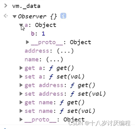

如上的代码只考虑到了一层的情况,也就是说如果出现对象里面还有属性的情况,它发生改变我们是监视不到的。
Vue底层使用递归,它会一直往下找,直到找到某一个东西不再是对象。
例如,如果data是这样的:
let data = {
address:'北京',
a:{
b:1
- 1
- 2
- 3
- 4
- 5
- 6
- 7
使用如上代码是提供不了b的getter和setter的:

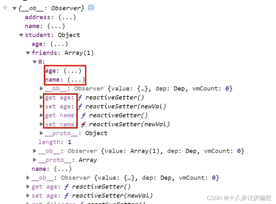

如果我们将一个对象藏在了数组里面,Vue也可以把它找出来,并提供相应的getter和setter:

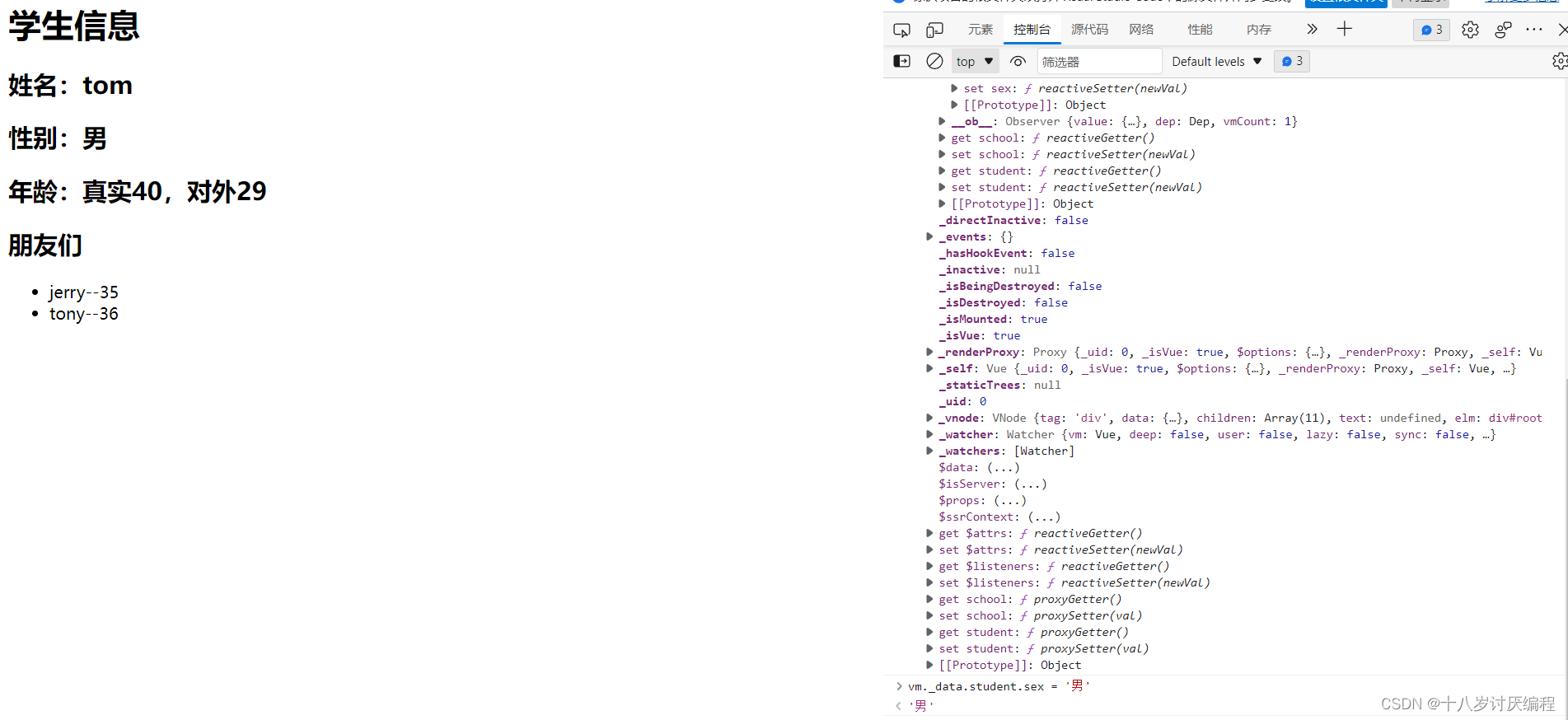

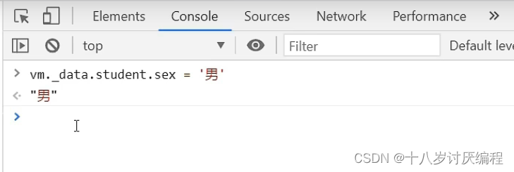

然后我们给性别属性赋值:
发现页面并没有发生变化:
我们查看vm可以发现,导致页面没有变化的原因是因为新添加的性别属性根本没有getter和setter:
如果你是先在data中就已经给student定义了sex属性,并且赋值为undefined,那么在数据代理之前的加工步骤中Vue就会为其添加getter和setter,所以再为他赋值是可以改动页面的。

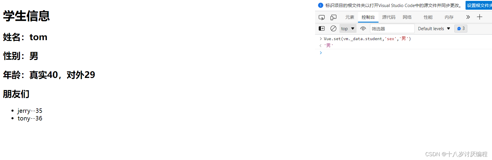

也就是说后添加的属性Vue是不会为其做响应式的。也就是说我们需要响应式的数据最好一开始就在源码中定义好。当然Vue也给我们提供了方法去解决后期添加的数据没有响应式的问题,它就是Vue.set()
我们可以尝试一下:
同时这种方法在vm身上也有一个,它的名字叫$set(),我们也可以试一下:
但是这个方法也有局限性!
例如:
使用这个方法vm以及vm身上的根数据不允许作为target。也就是说只能在data中的对象中才能添加属性,直接在data中加不行。

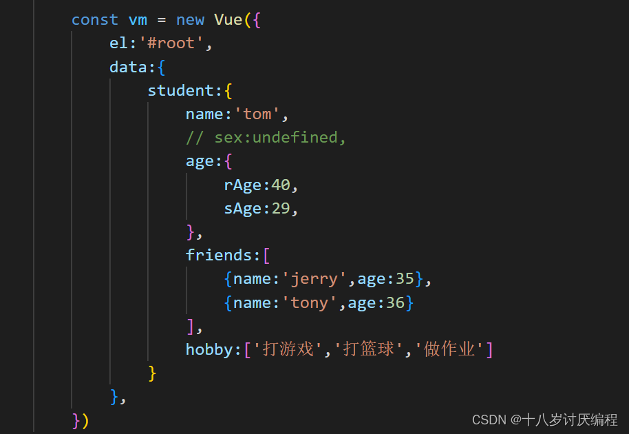

我们在以上案例的基础上,为student中添加一个属性hobby,其值为数组:
我们接下来将其爱好用列表进行呈现,代码如下:

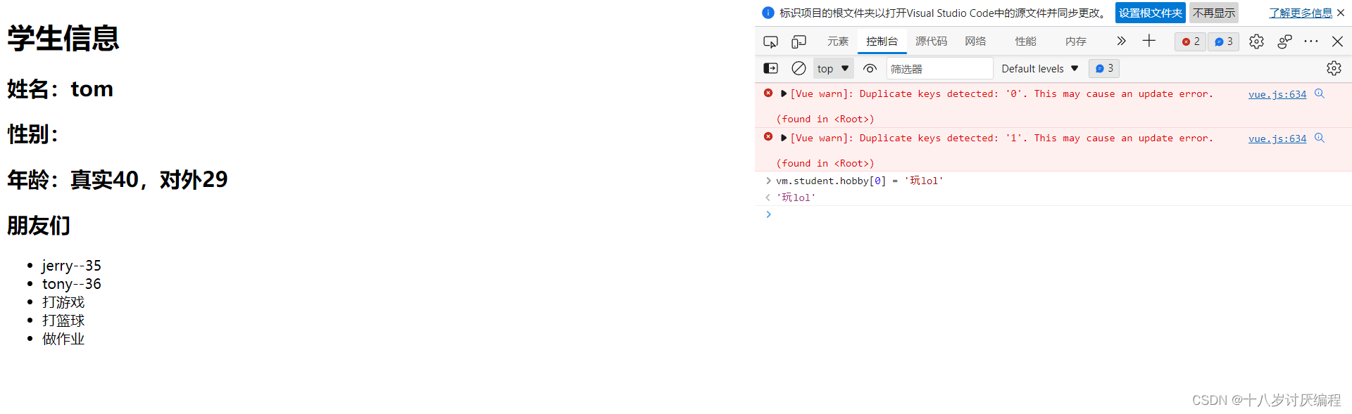

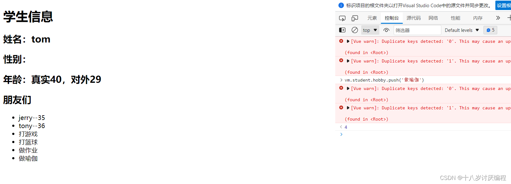

接下来我们对hobby列表中的其中一项进行修改,发现页面并没有进行更新。
我们查看vm,发现Vue并没有为数组中的每一项配置getter和setter方法:
那么我们怎么能让Vue知道我们修改了数组中的数据呢?
其实Vue中规定了只有使用如下的几种方法对数组进行修改的时候,这种变化才能被监测得到:
- push() 向数组的末尾添加元素
- pop() 删除数组的最后一个元素
- shift() 删除数组的第一个元素
- unshift() 在数组的开头添加新元素
- splice() 用于添加和删除元素
- sort() 对数组进行排序
- reverse() 对数组进行反转
例如ES6中的filter()方法是不会被监测到的,因为它并不会对原数组造成影响。如果使用filter()我们只需要把副本赋值给原数组即可。(因为数组是由getter和setter方法的,所以可以被监测到,并发生变化)
其实也有其他的方法可以修改并引起响应,我们可以借助于set()方法。例如:
不过这种方法我们用的相对较少。
例如:
那么Vue是如何检测到我们使用了这种办法的呢?这要依赖于一种独特的包装技术 – 包装数组身上的常用的修改数组的方法。
其实我们使用的push,与我们Array.push不是一个方法:
我们原来使用的push是沿着原型链往上找,在原型对象上找到的push。而这里的push是Vue给我们写的push,Vue在这个push方法中为我们做了两件事:
- 调用正常数组的push方法
- 重新解析模板,生成虚拟DOM········

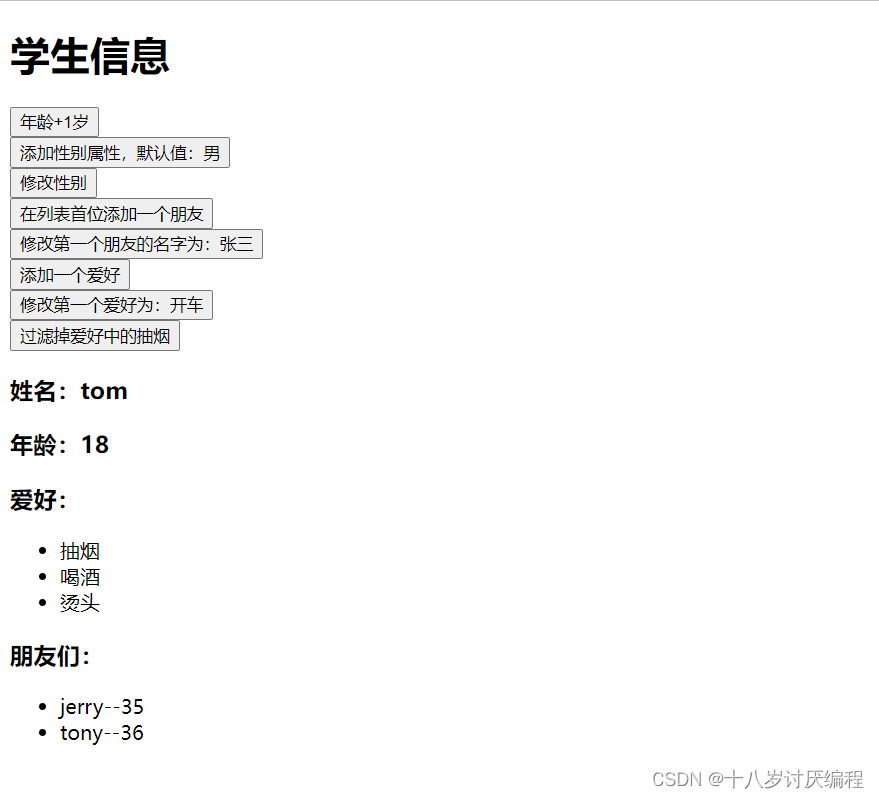

我们将前面使用到的api先进行一个复习。案例如下:点击相应按钮,实现对应功能。
代码如下:
