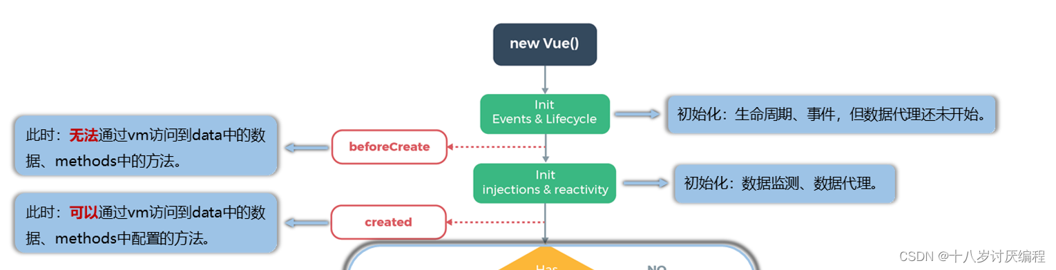

其中有几个注意点:
这个地方的create不是指的vm创建,而是数据监测、数据代理的创建

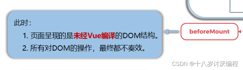

此处是可以进行DOM操作的,页面的效果也会发生变化。但是紧随其后
也就是说不管你此时如何操作DOM,当Vue把虚拟DOM转为真实DOM之后,你原来操作的效果都会消失。

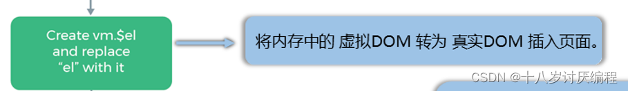

template是什么?

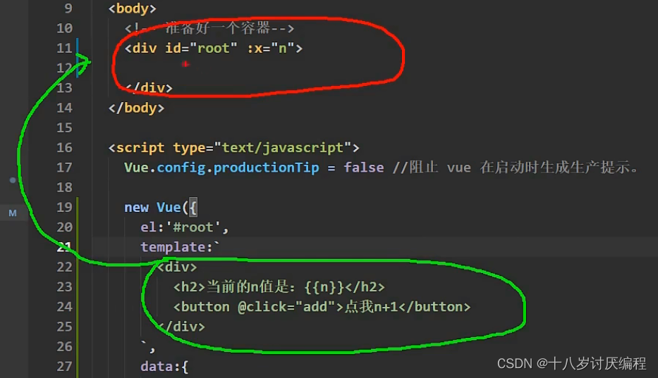

我们可以借助template让容器里面什么都不写:
<body>
<!-- 准备好一个容器-->
<div id="root" :x="n">
</div>
</body>
<script type="text/javascript">
Vue.config.productionTip = false //阻止 vue 在启动时生成生产提示。
new Vue({
el:'#root',
template:`
<div>
<h2>当前的n值是:{{n}}</h2>
<button @click="add">点我n+1</button>
</div>
data:{
n:1
methods: {
add(){
console.log('add')
this.n++
</script>
- 1
- 2
- 3
- 4
- 5
- 6
- 7
- 8
- 9
- 10
- 11
- 12
- 13
- 14
- 15
- 16
- 17
- 18
- 19
- 20
- 21
- 22
- 23
- 24
- 25
- 26
- 27
- 28
- 29
注意:
- template后面跟字符串
- 如果不想全写在一行就要使用模板字符串,否则报错
- Vue会直接把template当作模板执行后面的步骤(解析生成真实DOM·····)。
- template里面只能有一个根元素,所以我们把他用div包裹(不要使用<template>标签去包裹,会报错)

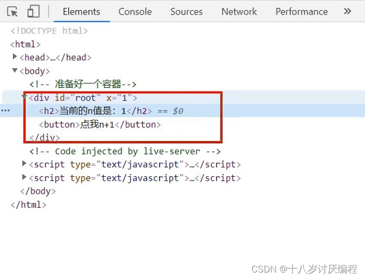

- 注意:

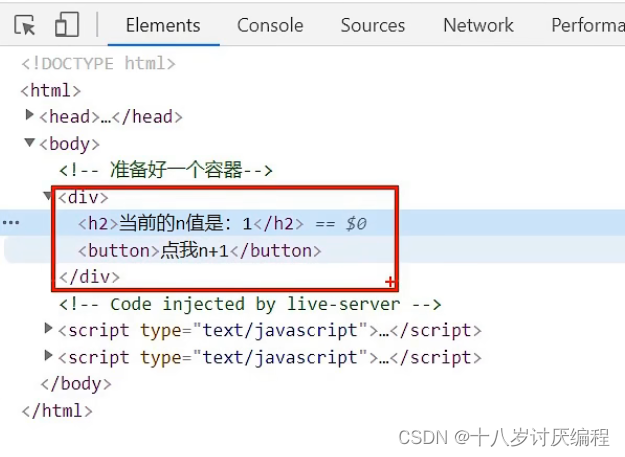

在使用了template之后,我们的网页:
不使用template:

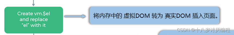

也就是说如果使用template,Vue会将整个绿色框里的东西替换掉整个红色框里的东西:
在这一步骤中我们可以看到Vue将真实的DOM节点在$el中存了一份,再去插入到页面之中。为什么这么做呢?
在前面我们说过Vue在进行新的虚拟DOM和旧的虚拟DOM比较的时候,会出现有的元素可以复用的情况。既然要复用我们就要有这个之前的元素才能去复用,所以说这个地方要存一份备用。

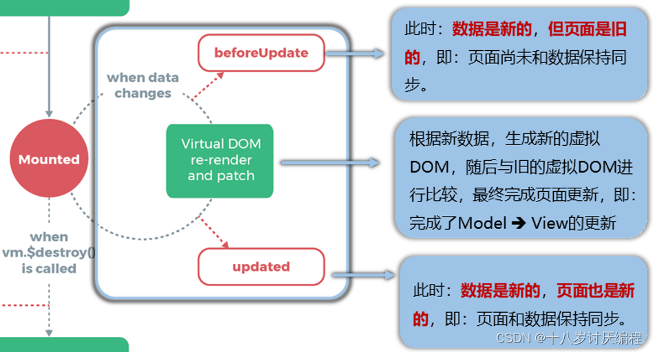

更新流程

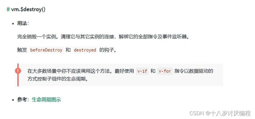

当我们执行了vm.$destroy()之后,代表着Vue进入了销毁流程。不过我们要注意的是vm销毁了,但他的工作成果还在,也就是说页面还是正常显示的。只是说没有人帮我们继续管理DOM。
注意:
①这里的其他实例代表的是组件
②解绑的是所有的自定义事件监听器,而原生的DOM事件监听器仍是有效的

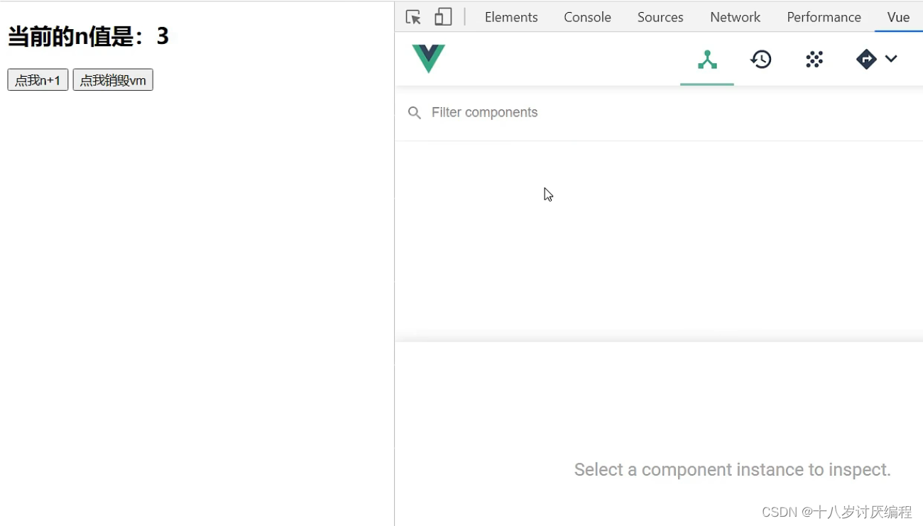

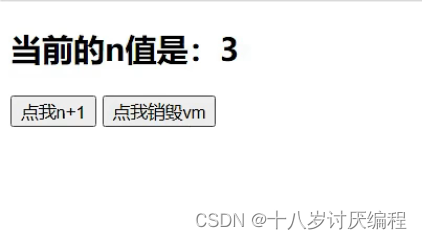

当我们点击了销毁按钮之后,页面还是这样没有变。不过当我们再次去点击+1的时候页面是没有反应的,同时打开Vue开发者工具我们发现啥都没有了:
意思是说销毁监听,子组件,和事件监听器

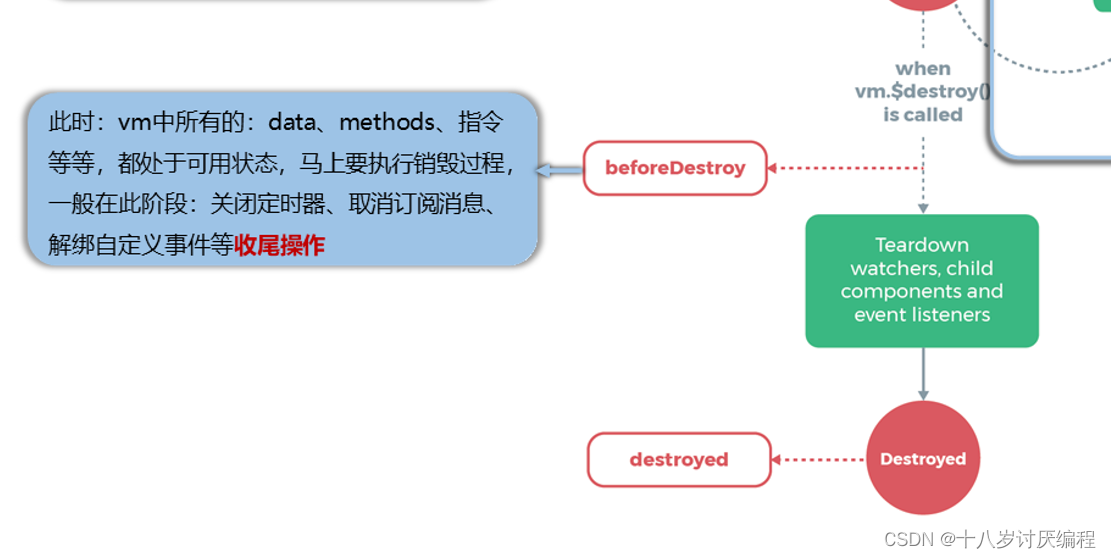

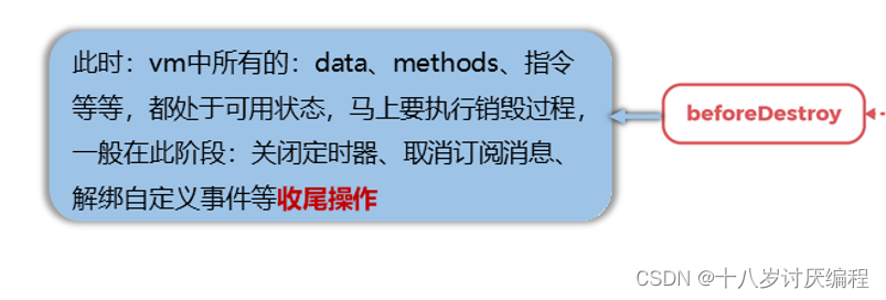

在beforeDestroy这一部分,图中的文字告诉我们data、methods、指令等都是可用的。我们可以试一下:

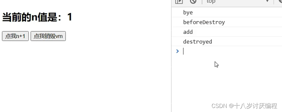

结果:
结果我们发现add()确实可以用,但是页面并没有发生变化。也就是说在beforeDestroy这一阶段,所有对数据的修改不会再发生更新。

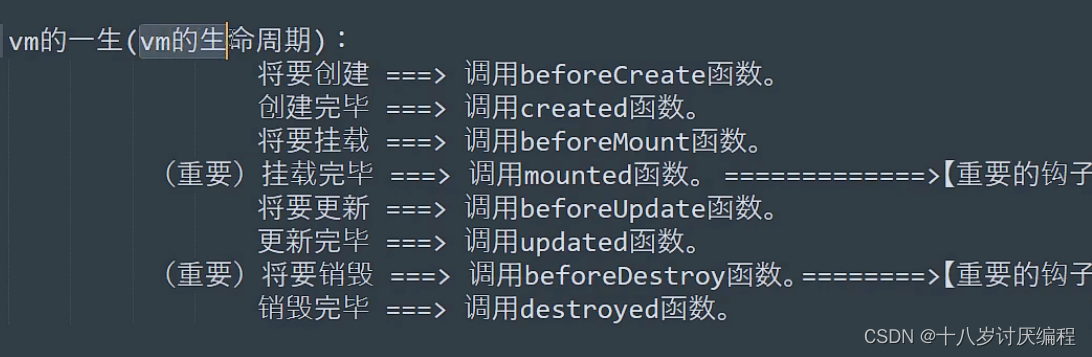

生命周期函数一共是8个,我们可以将它们看作4对:
- 将要创建 / 创建完毕
- 将要挂载 / 挂载完毕
- 将要更新 / 更新完毕
- 将要销毁 / 销毁完毕
对应着:
- beforeCreate() / created()
- beforeMount() / mounted()
- beforeUpdate() / updated()
- beforeDestroy() / destroyed()
