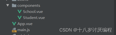

例如我们现在有如下的组件结构:
我们想实现两个兄弟组件间的通信,Student组件将学生姓名交给School组件,步骤如下:

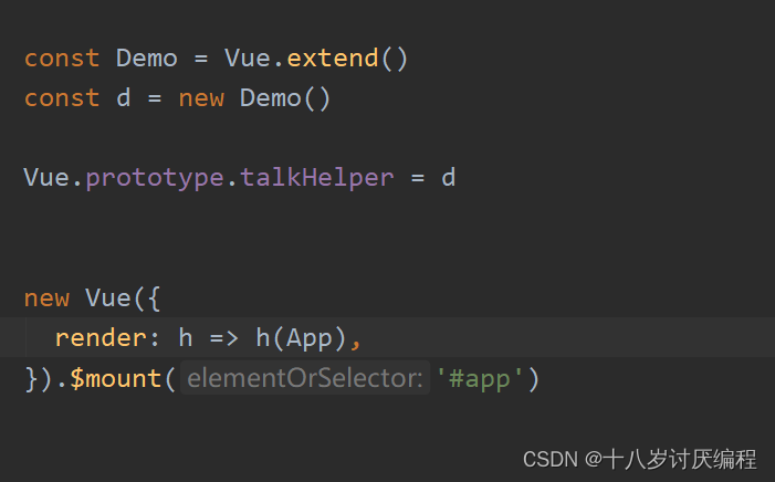

①首先创建好中介X
我们写在main.js中,因为Vue是在那个时候被引入的
import Vue from 'vue'
import App from './App.vue'
Vue.config.productionTip = false
const Demo = Vue.extend()
const d = new Demo()
Vue.prototype.talkHelper = d
new Vue({
  render: h => h(App),
}).$mount('#app')

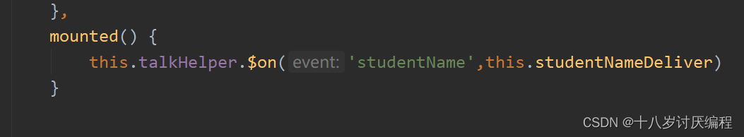

②接受者方(School组件)去在中介上绑定事件

            this.talkHelper.$on('studentName',this.studentNameDeliver)

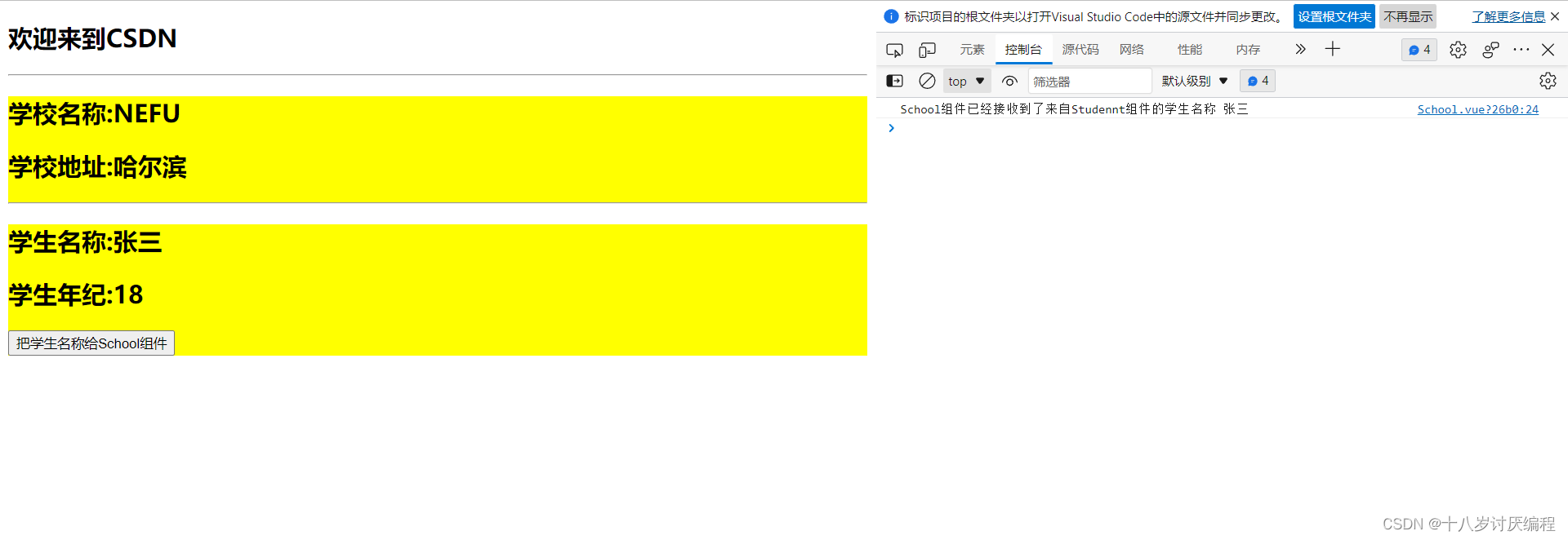

最终的效果:

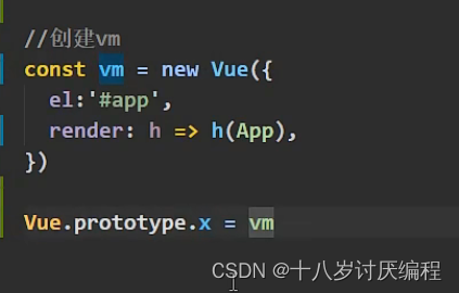

在此处单独创建一个组件实例对象vc太麻烦,我们不如就使用Vue的实例对象vm来作为这个中介。
不过这么写是有错误的。时机有点晚了!因为当前三行vm创建完毕之后,App组件整个都已经放在页面上去了,这就意味着School组件上的mounted都已经执行完了!
此时你再去Vue的原型对象上放一个中介已经晚了!

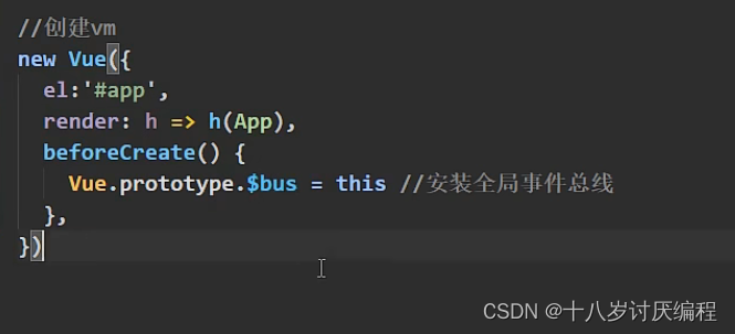

所以说这个中介放入的时机非常的重要,它既要在vm定义之后,又要在App组件放入之前。所以这个时候我们就想到了要用生命周期钩子!
我们选择使用beforeCreate(),这个时候模板还没有开始解析
于是我们改进后的代码如下:
  // const Demo = Vue.extend()
  // const d = new Demo()
  // Vue.prototype.talkHelper = d
  new Vue({
    beforeCreate() {
      Vue.prototype.talkHelper = this
  }).$mount('#app')
这个中介其实就是全局事件总线,我们一般用$bus来进行标识
也就是说如上的代码我们应该写成:
