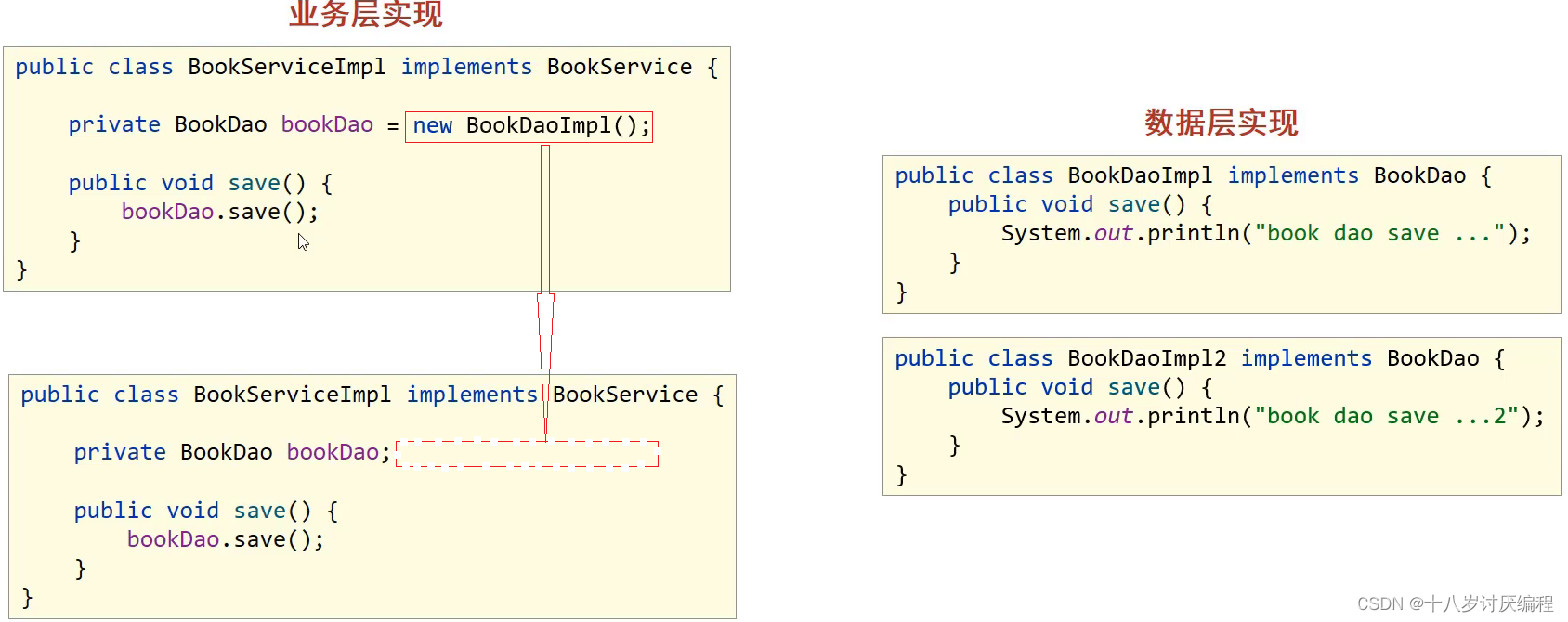

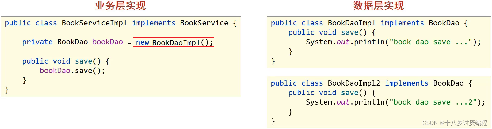

业务层需要调用数据层的方法,就需要在业务层new数据层的对象。如果数据层的实现类发生变化,那么业务层的代码也需要跟着改变,发生变更后,都需要进行编译打包和重部署:
所以,现在代码在编写的过程中存在的问题是:耦合度偏高
针对这个问题,该如何解决呢?
我们就想,如果能把框中的内容给去掉,不就可以降低依赖了么,但是又会引入新的问题,去掉以后程序能运行么?
答案肯定是不行,因为bookDao没有赋值为Null,强行运行就会出空指针异常
所以现在的问题就是,业务层不想new对象,运行的时候又需要这个对象,该咋办呢?

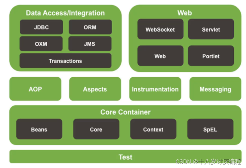

Spring对IOC这个思想进行了实现!Spring提供了一个容器,称为IOC容器,用来充当IOC思想中的"外部"。IOC思想中的别人[外部]指的就是Spring的IOC容器。
这个IOC容器有人也称为Spring容器,它其实就对应着下图中的core container:

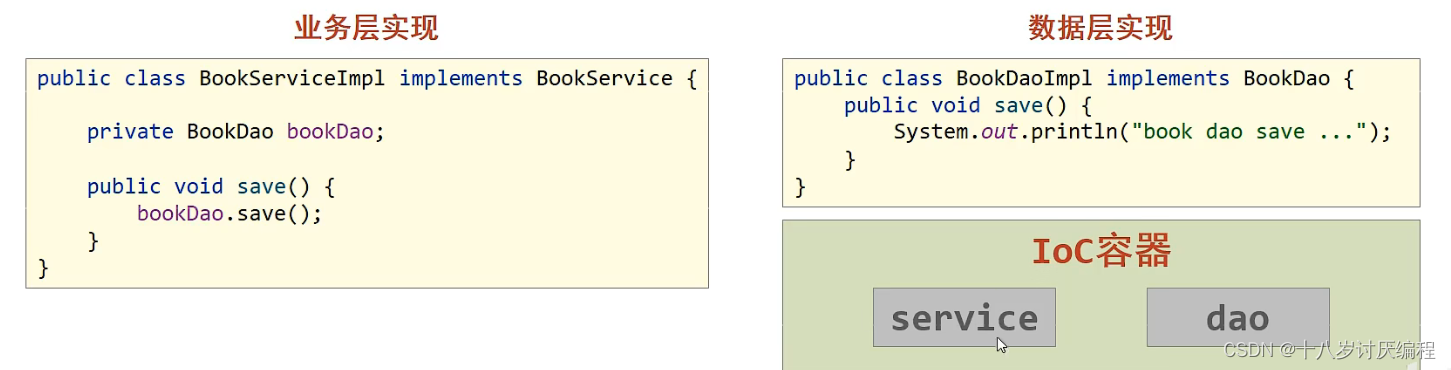

而现在创建对象我们不用管了,全部交给IOC容器:
IOC容器的作用:负责对象的创建、初始化等一系列工作,其中包含了数据层和业务层的类对象。

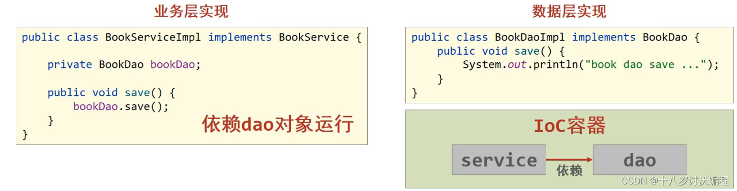

但是现在如果我们的程序运行的话时会报错的!加入现在它为我们在业务层创建了一个Service对象,但是Service对象依赖着Dao对象,否则根本无法运行。IOC容器中虽然有service和dao对象,但是service对象和dao对象没有任何关系,需要把dao对象交给service,也就是说要绑定service和dao对象之间的关系:
DI
DI(Dependency Injection)依赖注入:在容器中建立bean与bean之间的依赖关系的整个过程,称为依赖注入
像这种在容器中建立对象与对象之间的绑定关系就要用到DI
业务层要用数据层的类对象,以前是自己new的,现在自己不new了,靠别人[外部其实指的就是IOC容器]来给注入进来,这种思想就是依赖注入
介绍完Spring的IOC和DI的概念后,我们会发现这两个概念的最终目标就是:充分解耦,具体实现靠:
  • 使用IOC容器管理bean(IOC)
  • 在IOC容器内将有依赖关系的bean进行关系绑定(DI)
  • 最终结果为:使用对象时不仅可以直接从IOC容器中获取,并且获取到的bean已经绑定了所有的依赖关系.

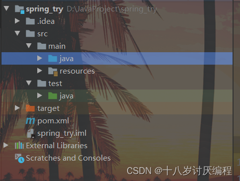

步骤①:创建maven项目

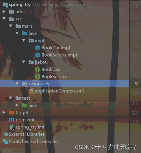

添加完后我的项目结构:
