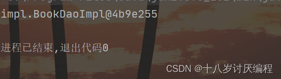

接下来我们进行验证:
public class App {
        ApplicationContext ctx = new ClassPathXmlApplicationContext("applicationContext.xml");
        BookDao bookDao = (BookDao) ctx.getBean("bookDao");
        System.out.println(bookDao);
        //按类型获取bean
        //BookService bookService = ctx.getBean(BookService.class);
        //System.out.println(bookService);
结果:
说明:
  • 如果在注解中没有起名称,则可以按照类型来获取bean对象
  • @Component注解如果不起名称,会有一个默认值就是当前类名首字母小写,所以也可以按照名称获取,如
    BookService bookService = (BookService)ctx.getBean("bookServiceImpl");

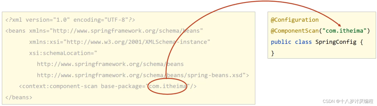

纯注解开发
上面已经可以使用注解来配置bean,但是依然有用到配置文件,在配置文件中对包进行了扫描,Spring在3.0版已经支持纯注解开发
  • Spring3.0开启了纯注解开发模式,使用Java类替代配置文件,开启了Spring快速开发赛道
具体如何实现呢?
将配置文件applicationContext.xml删除掉,使用类来替换。
步骤1:创建配置类
创建一个配置类SpringConfig
public class SpringConfig {
步骤2:标识该类为配置类
在配置类上添加@Configuration注解,将其标识为一个配置类,替换applicationContext.xml
@Configuration
步骤3:用注解替换包扫描配置
在配置类上添加包扫描注解@ComponentScan替换<context:component-scan base-package=""/>
@Configuration
@ComponentScan("com.itheima")
