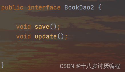

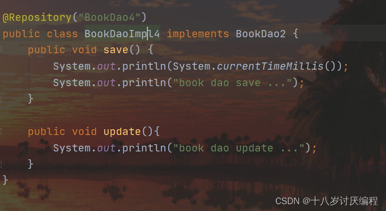

首先要说明一个方法是可以有多种描述形式的,例如下图的update方法:
我们要描述这个方法有两个方向:
- 从他的接口描述这个方法
- 从它的实现类中描述这个方法
也就是说我们有以下两种写法:
@Pointcut("execution(void jiekou.BookDao2.update())")

@Pointcut("execution(void impl.BookDaoImpl4.update())")

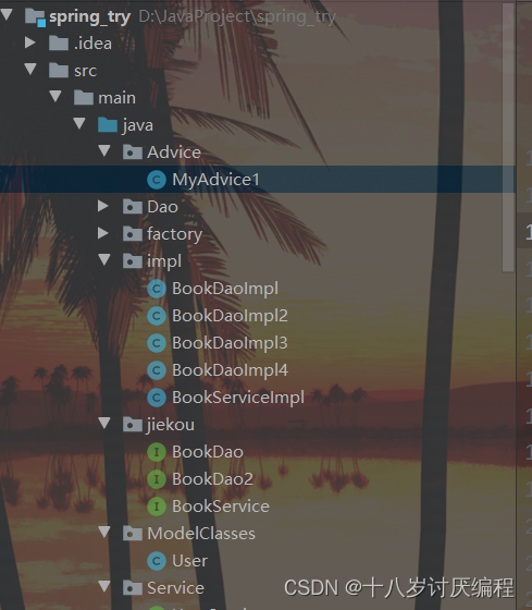

此时的项目结构:

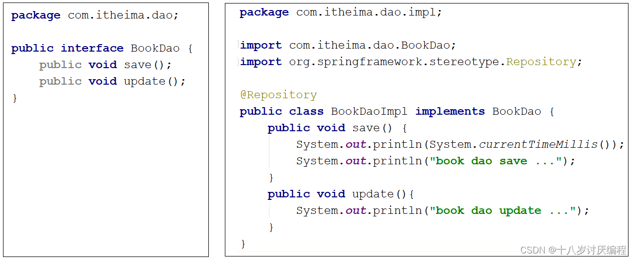

我们以案例为基础,来熟悉了解他们:
execution(void com.itheima.dao.BookDao.update())
匹配接口,能匹配到
execution(void com.itheima.dao.impl.BookDaoImpl.update())
匹配实现类,能匹配到
execution(* com.itheima.dao.impl.BookDaoImpl.update())
返回值任意,能匹配到
execution(* com.itheima.dao.impl.BookDaoImpl.update(*))
返回值任意,但是update方法必须要有一个参数,无法匹配,要想匹配需要在update接口和实现类添加参数
execution(void com.*.*.*.*.update())
返回值为void,com包下的任意包三层包下的任意类的update方法,匹配到的是实现类,能匹配
execution(void com.*.*.*.update())
返回值为void,com包下的任意两层包下的任意类的update方法,匹配到的是接口,能匹配
execution(void *..update())
返回值为void,方法名是update的任意包下的任意类,能匹配
execution(* *..*(..))
匹配项目中任意类的任意方法,能匹配,但是不建议使用这种方式,影响范围广
execution(* *..u*(..))
匹配项目中任意包任意类下只要以u开头的方法,update方法能满足,能匹配
execution(* *..*e(..))
匹配项目中任意包任意类下只要以e结尾的方法,update和save方法能满足,能匹配
execution(void com..*())
返回值为void,com包下的任意包任意类任意方法,能匹配,*代表的是方法
execution(* com.itheima.*.*Service.find*(..))
将项目中所有业务层方法的以find开头的方法匹配
execution(* com.itheima.*.*Service.save*(..))
将项目中所有业务层方法的以save开头的方法匹配
