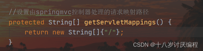

    protected String[] getServletMappings() {
        return new String[]{"/"};

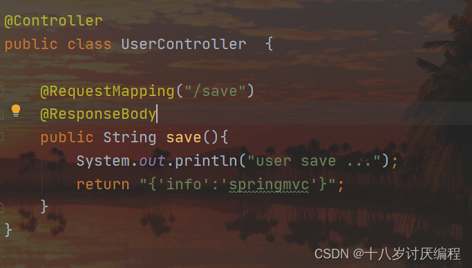

那么设置返回数据为json:
@Controller
public class UserController {
    @RequestMapping("/save")
    @ResponseBody
    public String save(){
        System.out.println("user save ...");
        return "{'info':'springmvc'}";

再次运行tomcat:
成功!

  6. 执行getServletMappings方法,设定SpringMVC拦截请求的路径规则
    • /代表所拦截请求的路径规则,只有被拦截后才能交给SpringMVC来处理请求
