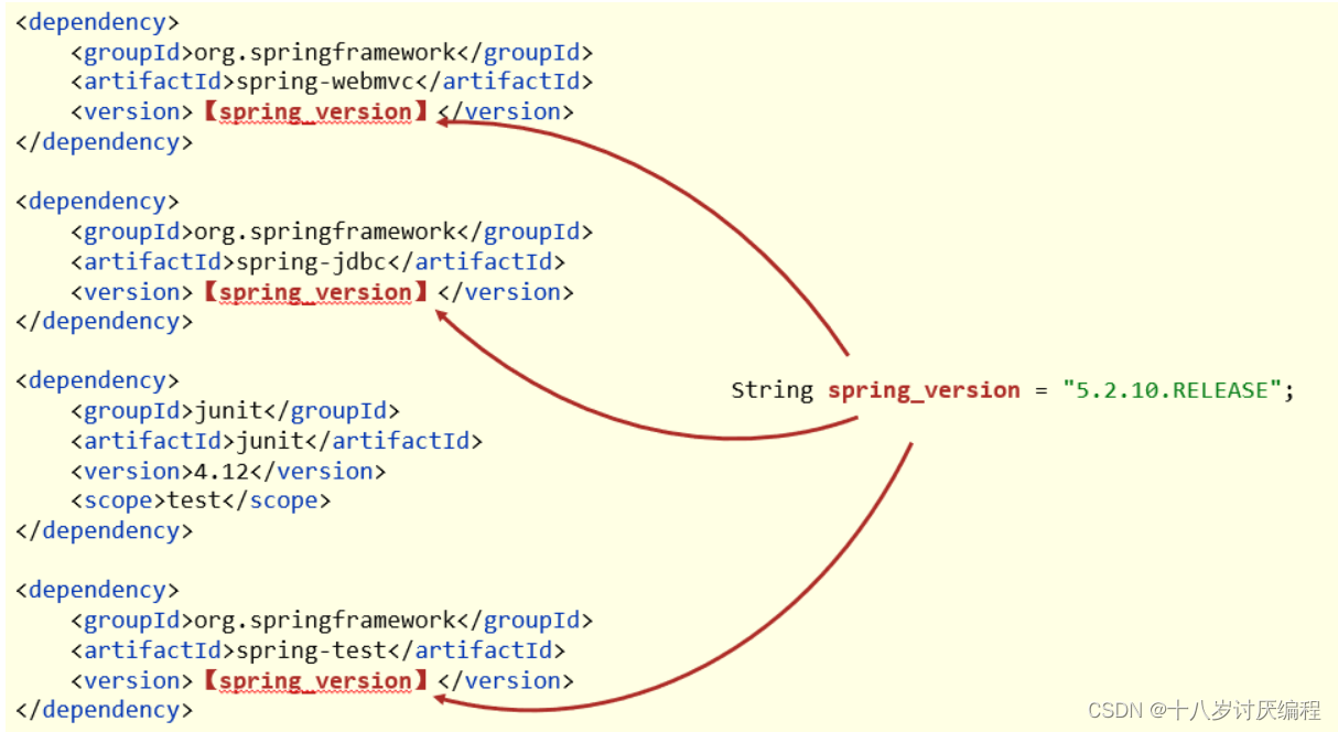

问题清楚后,我们需要解决的话,就可以参考咱们java基础所学习的变量,声明一个变量,在其他地方使用该变量,当变量的值发生变化后,所有使用变量的地方,就会跟着修改,即:

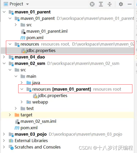

修改完后,注意maven_02_ssm项目的resources目录就多了些东西,如下:

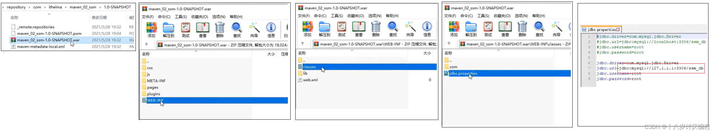

步骤4:测试是否生效
测试的时候,只需要将maven_02_ssm项目进行打包,然后观察打包结果中最终生成的内容是否为Maven中配置的内容。

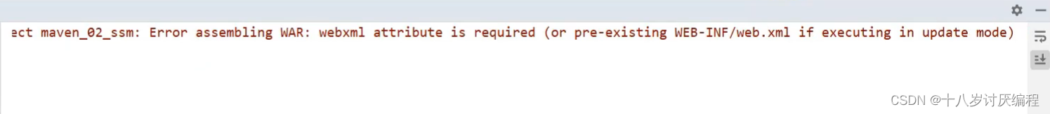

说明:打包的过程中如果报如下错误:
原因就是Maven发现你的项目为web项目,就会去找web项目的入口web.xml[配置文件配置的方式],发现没有找到,就会报错。
解决方案1:在maven_02_ssm项目的src\main\webapp\WEB-INF\添加一个web.xml文件
<?xml version="1.0" encoding="UTF-8"?>
<web-app xmlns="http://xmlns.jcp.org/xml/ns/javaee"
         xmlns:xsi="http://www.w3.org/2001/XMLSchema-instance"
         xsi:schemaLocation="http://xmlns.jcp.org/xml/ns/javaee http://xmlns.jcp.org/xml/ns/javaee/web-app_3_1.xsd"
         version="3.1">
</web-app>
  • 1
  • 2
  • 3
  • 4
  • 5
  • 6
解决方案2: 配置maven打包war时,忽略web.xml检查

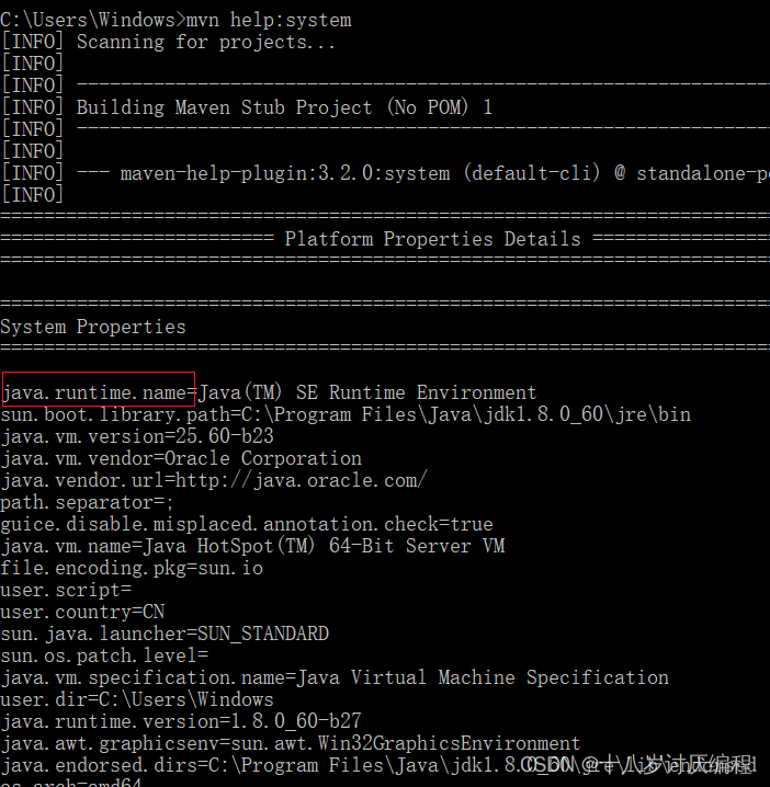

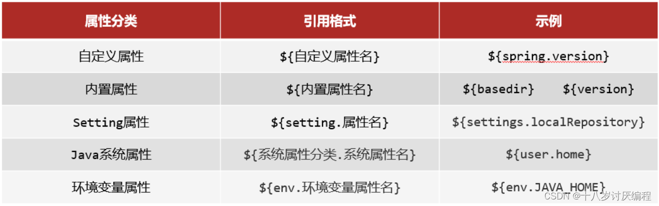

上面我们所使用的都是Maven的自定义属性,除了${project.basedir},它属于Maven的内置系统属性。
在Maven中的属性分为:
  • 自定义属性(常用)
  • 内置属性
  • Setting属性
  • Java系统属性
  • 环境变量属性
具体如何查看这些属性:
在cmd命令行中输入mvn help:system
具体使用,就是使用 ${key}来获取,key为等号左边的,值为等号右边的,比如获取红线的值,对应的写法为 ${java.runtime.name}

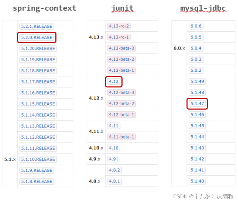

版本管理

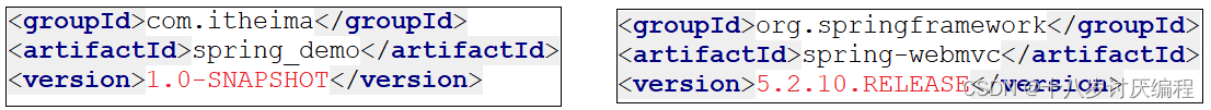

关于这个版本管理解决的问题是,在Maven创建项目和引用别人项目的时候,我们都看到过如下内容:
这里面有两个单词,SNAPSHOT和RELEASE,它们所代表的含义是什么呢?
我们打开Maven仓库地址https://mvnrepository.com/
在我们jar包的版本定义中,有两个工程版本用的比较多:
  • SNAPSHOT(快照版本)
    • 项目开发过程中临时输出的版本,称为快照版本
    • 快照版本会随着开发的进展不断更新
  • RELEASE(发布版本)
    • 项目开发到一定阶段里程碑后,向团队外部发布较为稳定的版本,这种版本所对应的构件文件是稳定的
    • 即便进行功能的后续开发,也不会改变当前发布版本内容,这种版本称为发布版本
除了上面的工程版本,我们还经常能看到一些发布版本:
  • alpha版:内测版,bug多不稳定内部版本不断添加新功能
  • beta版:公测版,不稳定(比alpha稳定些),bug相对较多不断添加新功能
  • 纯数字版
对于这些版本,大家只需要简单认识下即可。
