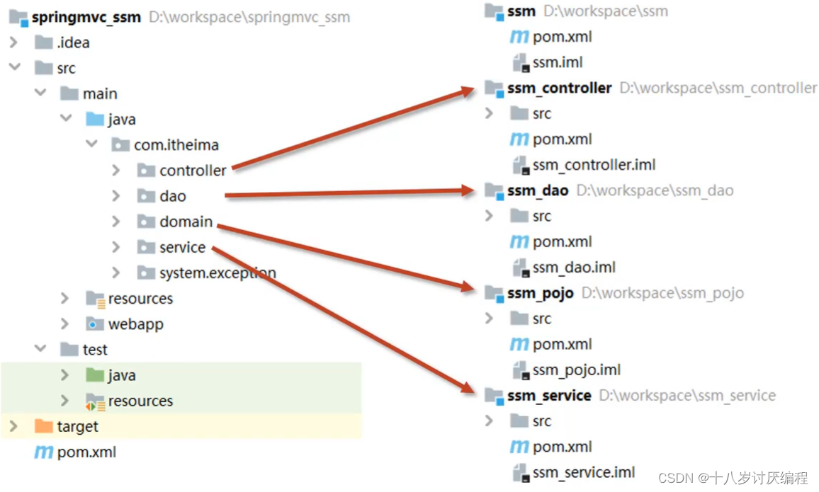

刚刚我们说了可以将domain层进行拆分,除了domain层,我们也可以将其他的层也拆成一个个对立的模块,如:
这样的话,项目中的每一层都可以单独维护,也可以很方便的被别人使用。关于分模块开发的意义,我们就说完了,说了这么多好处,那么该如何实现呢?

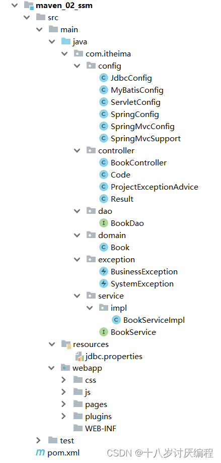

还是沿用前文的项目背景:

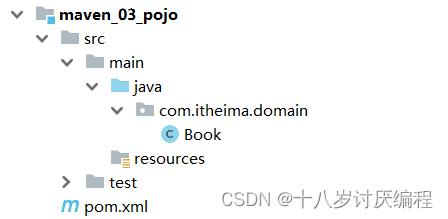

步骤2:项目中创建domain包
maven_03_pojo项目中创建com.itheima.domain包,并将maven_02_ssm中Book类拷贝到该包中

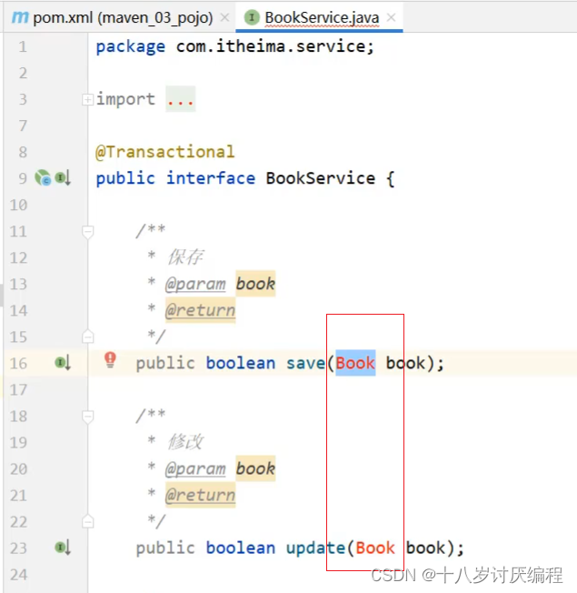

步骤3:删除原项目中的domain包
删除后,maven_02_ssm项目中用到Book的类中都会有红色提示,如下:
说明:出错的原因是maven_02_ssm中已经将Book类删除,所以该项目找不到Book类,所以报错
要想解决上述问题,我们需要在maven_02_ssm中添加maven_03_pojo的依赖。

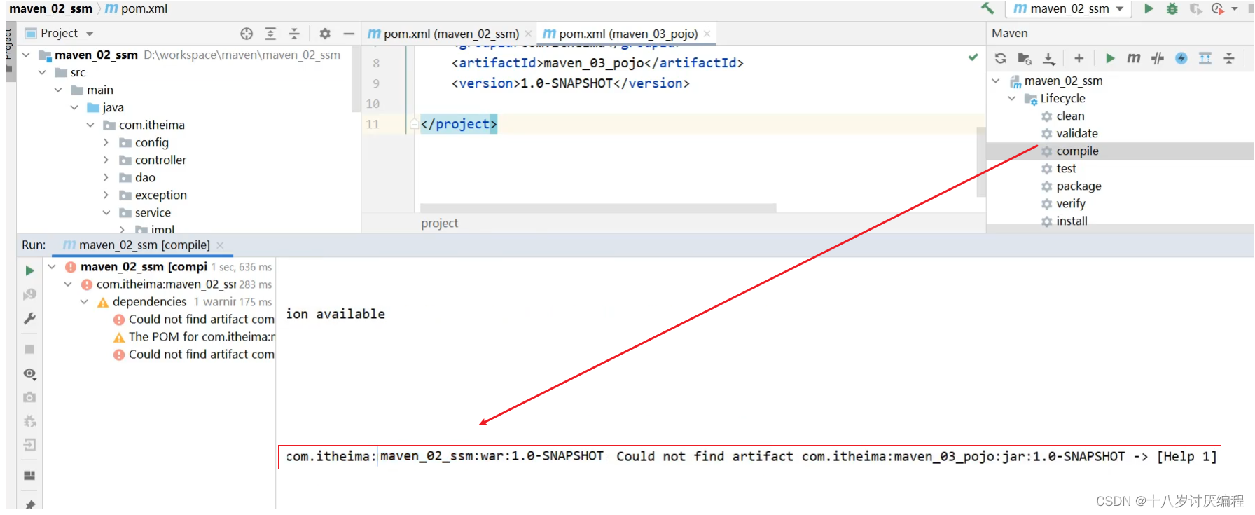

步骤5:编译maven_02_ssm项目
编译maven_02_ssm你会在控制台看到如下错误
错误信息为:不能解决maven_02_ssm项目的依赖问题,找不到maven_03_pojo这个jar包。
为什么找不到呢?
原因是Maven会从本地仓库找对应的jar包,但是本地仓库又不存在该jar包所以会报错。
在IDEA中是有maven_03_pojo这个项目,所以我们只需要将maven_03_pojo项目安装到本地仓库即可。

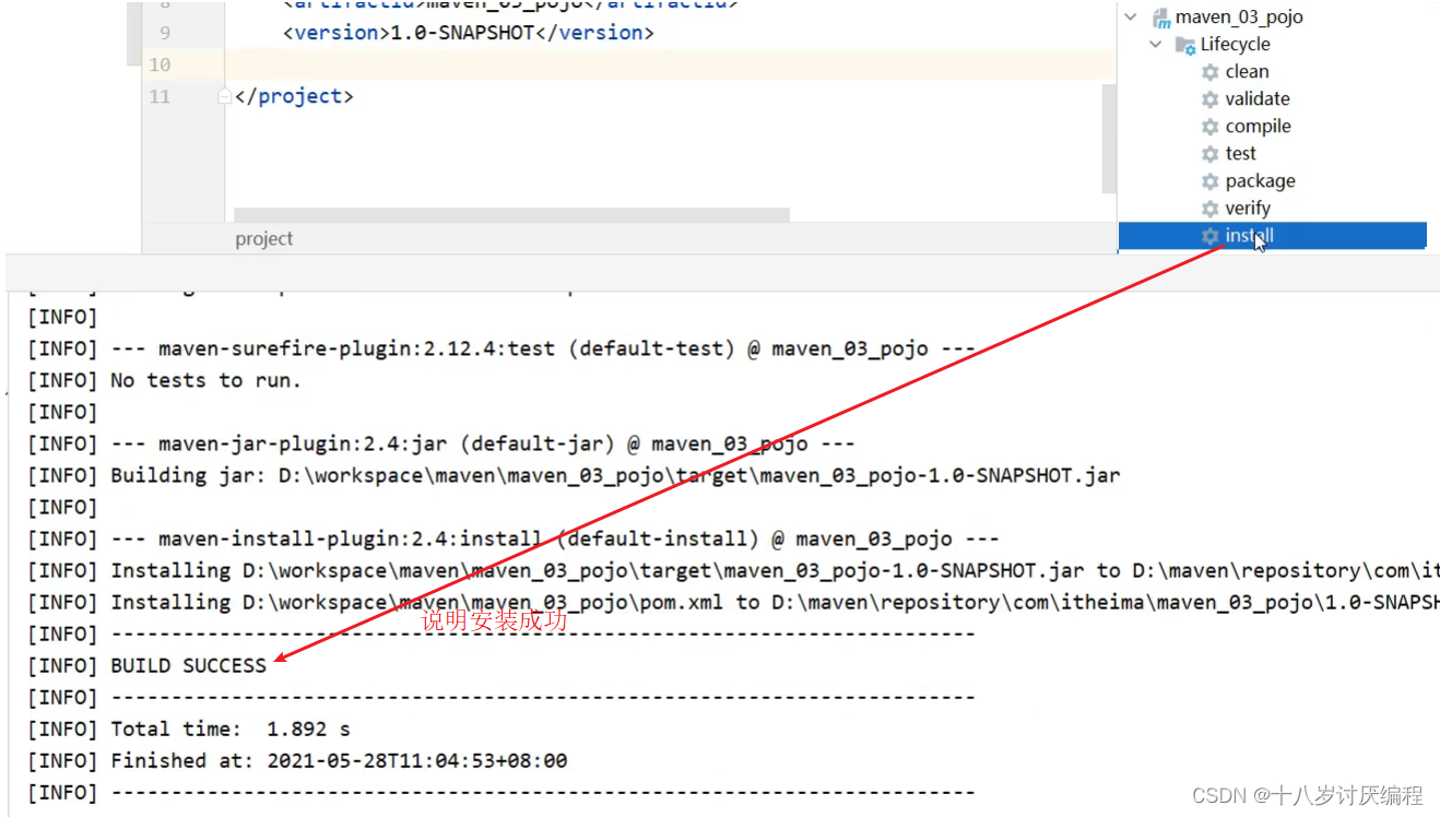

步骤6:将项目安装本地仓库
将需要被依赖的项目maven_03_pojo,使用maven的install命令,把其安装到Maven的本地仓库中。
安装成功后,在对应的路径下就看到安装好的jar包
**说明:**具体安装在哪里,和你们自己电脑上Maven的本地仓库配置的位置有关。
当再次执行maven_02_ssm的compile的命令后,就已经能够成功编译。

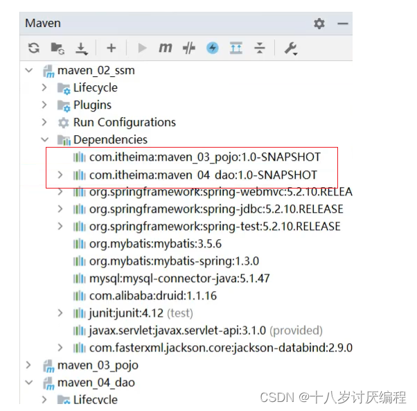

此时在maven_02_ssm项目中就已经添加了maven_03_pojomaven_04_dao

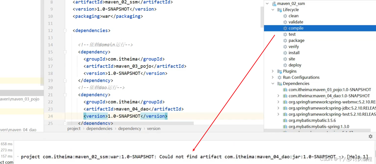

再次对maven_02_ssm项目进行编译,又会报错,如下:

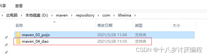

和刚才的错误原因是一样的,maven在仓库中没有找到maven_04_dao,所以此时我们只需要将maven_04_dao安装到Maven的本地仓库即可。
步骤4:将项目安装到本地仓库
将需要被依赖的项目maven_04_dao,使用maven的install命令,把其安装到Maven的本地仓库中。
安装成功后,在对应的路径下就看到了安装好对应的jar包
当再次执行maven_02_ssm的compile的指令后,就已经能够成功编译。
