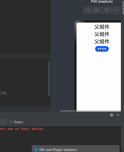

@Link修饰符
@Link@State 有相同的语义,但初始化方式不同, @Link 装饰的变量可以和父组件的 @State 变量建立双向的数据绑定。即 @Link 修饰的变量必须使用其父组件提供的 @State 变量进行初始化,允许组件内部修改 @Link 变量值且更改会通知给父组件。 @Link 状态数据具有以下特征:
  • 支持多种数据类型: @Link 变量的值与 @State 变量的类型相同,即 classnumberstringboolean 或这些类型的数组。
  • 内部私有:标记为 @Link 的属性是私有变量,只能在组件内访问。
  • 支持多个实例:组件不同实例的内部状态数据独立。
  • 不支持内部初始化:在创建组件的新实例时,必须将值传递给 @Prop 修饰的变量进行初始化,不支持在组件内部进行初始化。初始化使用 $ 符号,例如:$propertiesName。
样例如下:
 * Copyright (c) 2021 JianGuo Device Co., Ltd.
 * Licensed under the Apache License, Version 2.0 (the "License");
 * you may not use this file except in compliance with the License.
 * You may obtain a copy of the License at
 *    http://www.apache.org/licenses/LICENSE-2.0
 * Unless required by applicable law or agreed to in writing, software
 * distributed under the License is distributed on an "AS IS" BASIS,
 * WITHOUT WARRANTIES OR CONDITIONS OF ANY KIND, either express or implied.
 * See the License for the specific language governing permissions and
 * limitations under the License.
@Entry
@Component
struct ComponentTest {
  @State content: string = "父组件"; // data变化会触发build方法执行
  build() {
    Column({ space: 10 }) {
      Text(`${this.content}`)
        .fontSize(36)
      Item({ content:$content}) // 子组件
      Button('更新内容')
        .onClick(() => {
          this.content = "修改为新内容"; // 点击按钮,date变化,会触发build方法执行
    .width('100%')
    .height('100%')
    .padding(10)
// 自定义子组件
@Component
struct Item {
  @Link content: string  ;// 变更time,父组件的对应属性也变化
  build() {
      .fontSize(36)
      .onClick(() => {
        this.content = "修改新内容"; // 点击更新内容,执行build方法
样例运行结果如下图所示:
gif

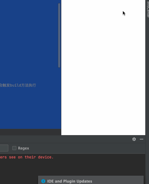

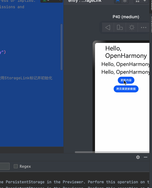

@StorageLink修饰符
@StorageLink(key) 装饰的变量是组件内部的状态数据,当这些状态数据被修改时,将会调用所在组件的 build() 方法进行UI刷新。组件通过使用 @StorageLink(key) 装饰的状态变量与 AppStorage 建立双向数据绑定。当创建包含 @StorageLink 的状态变量的组件时,该状态变量的值将使用 AppStorage 中的值进行初始化,在UI组件中对 @StorageLink 的状态变量所做的更改将同步到 AppStorage ,并从 AppStorage 同步到任何其他绑定实例中,如 PersistentStorage 或其他绑定的UI组件。 @StorageLink 状态数据具有以下特征:
  • 支持多种数据类型:支持的数据类型和 @State 一致且支持 object
  • 需要本地初始化:必须为所有 @StorageLink 变量分配初始值。
  • 数据状态全局化:使用 @StorageLink 修饰的数据变化后全局都会改变。
  • 数据持久化:通过搭配 PersistentStorage 接口实现数据持久化。
    • 双向绑定数据
      简单样例如下所示:
      @Entry
      @Component
        @StorageLink('content')  content: string = "父组件"; //  使用StorageLink标记并初始化
        build() {
              .fontSize(36)
            Item1();
            Item1();
            Button('更新内容')
              .onClick(() => {
          .width('100%')
          .height('100%')
          .padding(10)
      // 自定义子组件
      @Component
      struct Item1 {
        @StorageLink('content')  content: string ="子组件" ;// 变更time,父组件的对应属性也变化
        build() {
            .fontSize(36)
            .onClick(() => {
      运行结果如下图所示:
      gif

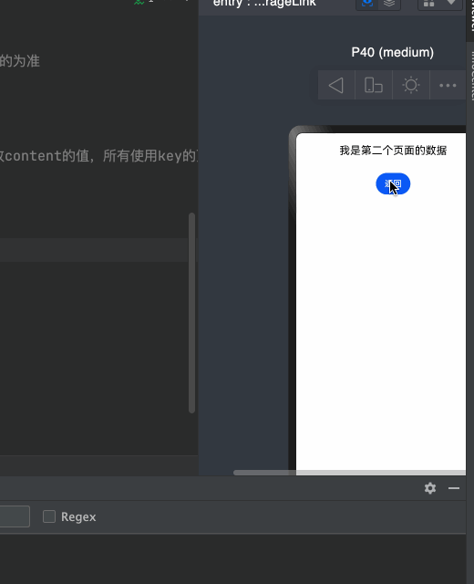

    • 页面间数据绑定
      简单样例如下图所示:
      import router from '@ohos.router';
      @Entry
      @Component
        build() {
              .fontSize(36)
            Item1();
            Item1();
            Button('更新内容')
              .onClick(() => {
                this.content = "修改为新内容"; // 更改content的值,所有使用key的页面都会刷新
            Button('跨页面更新数据')
              .onClick(() => {
                router.push({url: "pages/StorageLink2"})
          .width('100%')
          .height('100%')
          .padding(10)
      // 自定义子组件
      @Component
      struct Item1 {
        build() {
            .fontSize(30)
            .onClick(() => {
      // 第二个页面
      @Entry @Component struct Setting {
        @StorageLink('content') content: string = "我是第二个页面"; // content的值以'key'第一次出现的为准
        build() {
          Column({space: 10}) {
            Text(this.content) // tips的值以'key'第一次出现的为准
              .fontSize(20)
              .margin(20)
              .onClick(() => {
                this.content = "我是第二个页面的数据" // 更改content的值,所有使用key的页面都会更新
            Button('返回')
              .onClick(() => {
                router.back()// 点击返回,首页的数据会更改
          .width('100%')
          .height('100%')
      运行结果如下图所示:

    • 持久化数据
      @StorageLink 搭配 PersistentStorage 接口可以实现数据本地持久化,简单样例如下图所示:
      // 持久化存储key并设置默认值
      PersistentStorage.PersistProp("content", "Hello, OpenHarmony")
      @Entry
      @Component
        build() {
              .fontSize(36)
            Item1();
            Item1();
            Button('更新内容')
              .onClick(() => {
            Button('跨页面更新数据')
              .onClick(() => {
          .width('100%')
          .height('100%')
          .padding(10)
      // 自定义子组件
      @Component
      struct Item1 {
        build() {
            .fontSize(30)
            .onClick(() => {
              this.content = "我是第一个页面的子组件"; //更改content的值,所有使用key的页面都会刷新
      运行结果如下图所示:
