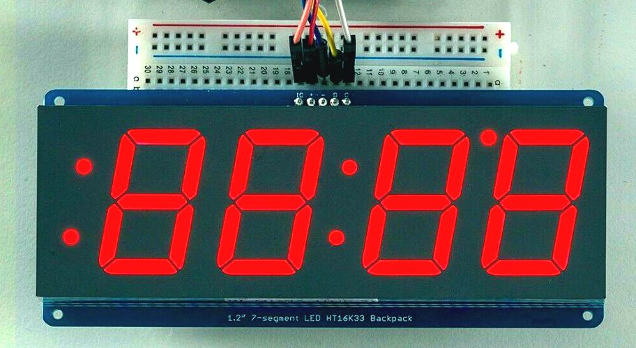

由于七段数码管显示数字和字符比较直观、清晰、响应速度快,所以它被广泛应用在现场仪器仪表中。通过摄像头获取数码管数字图片,也可以根据数码管编码方式比较容易识别出其中的数字。
根据不同的显示原理,七段数码管可以使用LED、LCD、OLED、场致发光管等制作,颜色也有很多种类。其中红色LED的数码管比较常见。

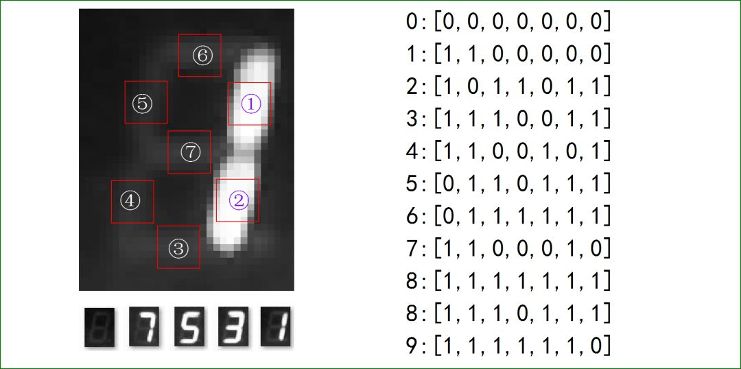

如果已知数码管的字体,可以比较方便在归一化之后的图像中确定下每个笔画段所占具的图像位置。

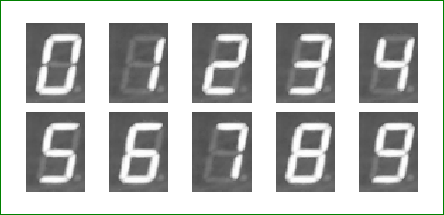

下图显示了常见到的七段数码段各个笔画对应的序列位置,以及0~9数字对应的七段点亮编码。

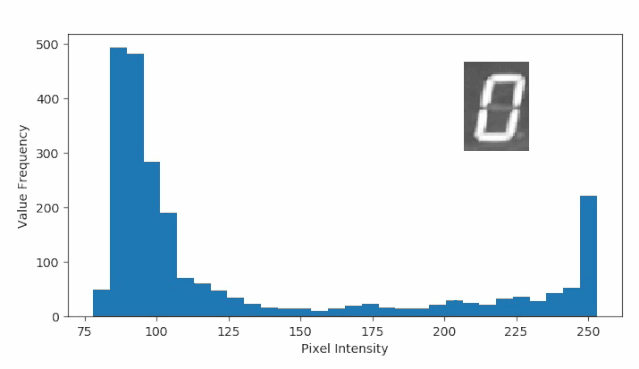

根据数码管灰度图像的亮度统计直方图,可以确定下背景和点亮字段所对应的亮度值。根据这两个是数字可以确定下一个阈值,用于确定笔画是否被点亮。
下图显示了0~9个数字对应的图像灰度图的直方图统计,他们大体呈现相似的分布。

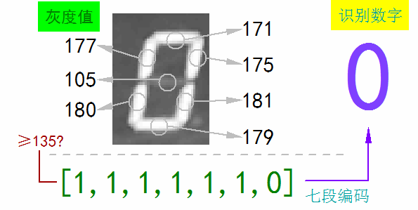

通过灰度图上每个笔画段的平均亮度,求出数码管的笔画编码,在通过查表可以确定图片中数码管所对应的数字。

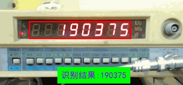

对于静态图像,利用先验知识来讲数字进行定位、分割,形成归一化之后的灰度数字图像。通过上面的方法可以简便快速确定下每个数码管所对应的数字,进而可以获得仪表所显示的数值。
这种方法所需要的计算量比较小。当图像比较清晰的时候,识别的准确性非常高。

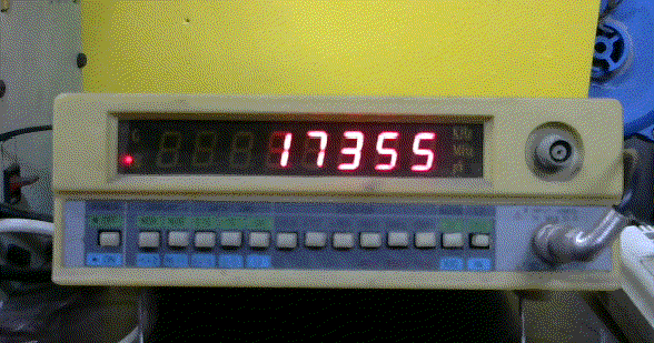

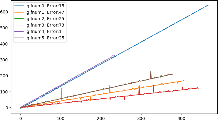

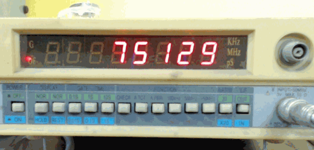

使用一台计数器,对于不同频率的脉冲进行计数。数码管动态变化,使用摄像头获得序列图像之后,利用上面的方法所识别的数字序列如下图所示:
由于是对不同频率的脉冲信号进行计数,所得的序列原则上应该是一个直线。直线的斜率与脉冲的频率成正比。
但是上面所显示的六组不同频率的脉冲技术结果中,可以看到存在着一些数据的跳动值。这说明前面算法对于出现叠加状态的数字识别存在错误。

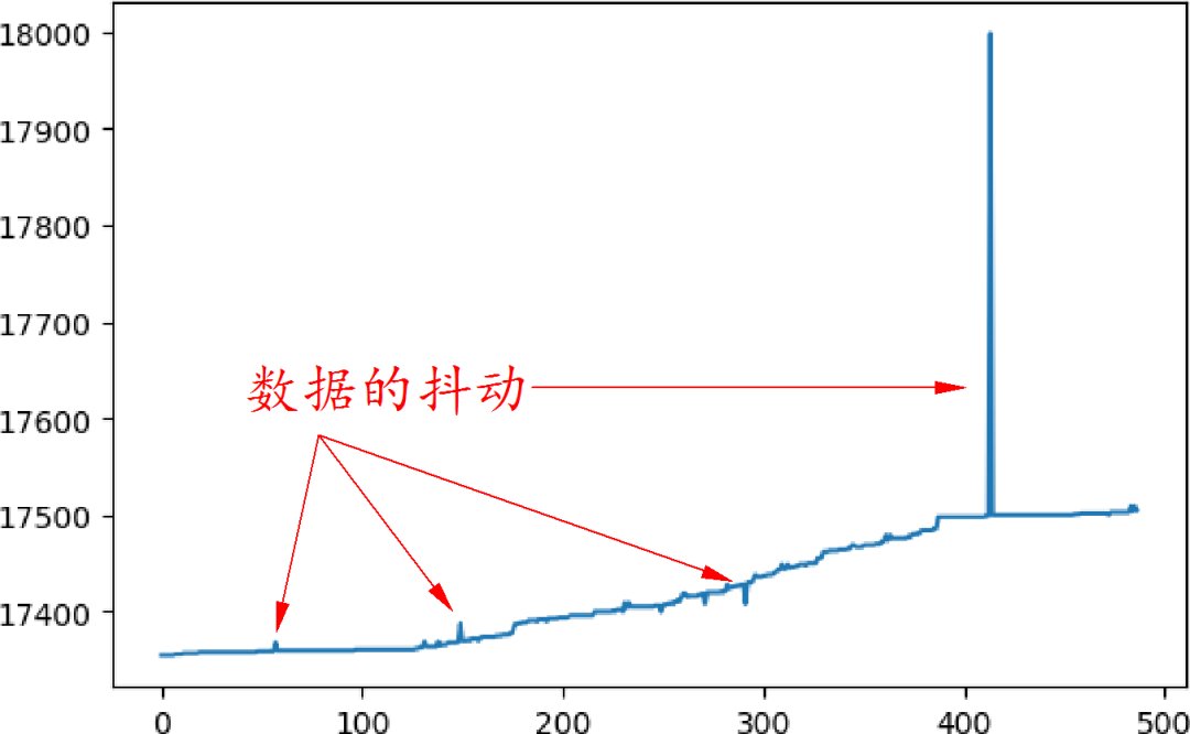

下面是另外一组时间,计数器对盖革管输出的放射性检测脉冲计数。结果应该是一个单调递增的曲线。其中仍然存在着数据的抖动。

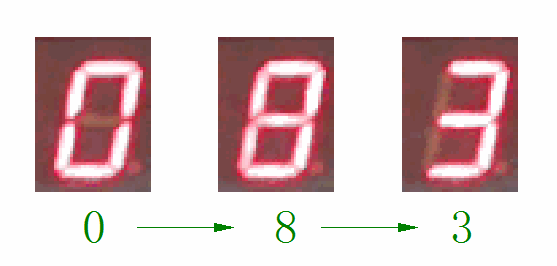

对于前面实验结果中,识别错误的图像进行分析,可以看到这些错误都是由于摄像头所拍摄到的数码管在前后过渡过程所形成的错误图像引起的。
下图显示了一些识别错误时,所采集到数码管图像序列连续三帧所对应的数字最后一位数字图像。图片下面数字对应的图像识别的结果。
由于数码管本身发光的亮度与驱动电流之间不是线性关系,所以过渡过程的图片并不是两个数字简单的线性叠加,因此获得过渡过程的数码管的识别具有一定的难度。解决图片中数码管图像识别错误的问题,可以通过以下三个方面来解决:
