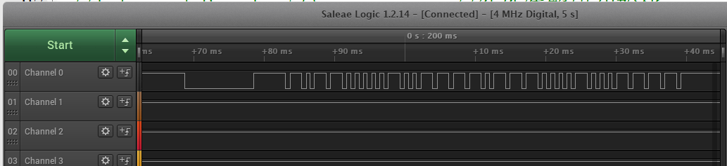

先看一段红外线接收头引脚上采集的NEC协议的电平: 这是接收端采集的。

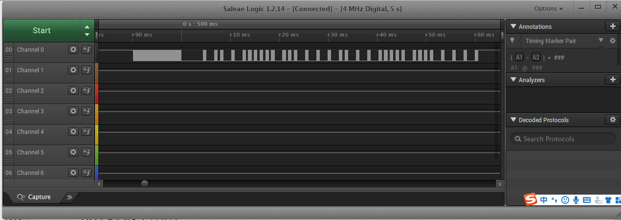

这是使用逻辑分析仪采集的发送端波形: 和协议对应了一下,没有问题。
对比一下解码端采集的波形图:

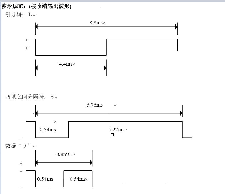

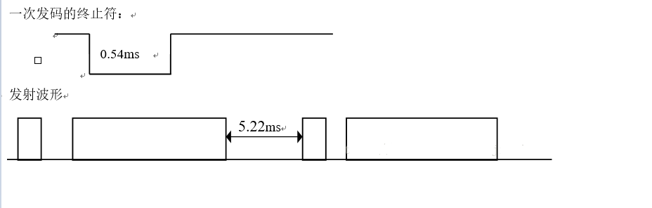

五、美的空调协议介绍
L为引导码,
S为分隔码,
A为认别码(A=10110010=B2,预留方案时A=10110111=B7),
A’为A的反码,
B’为B的反码,
C’为C的反码
遥控器发射红外信号之时,通过“560微秒低电平+1680微秒高电平”代表“1”,通过“560微秒低电平+560微秒低电平”代表“0”。
美的的红外采用NEC格式的R05d
该协议的红外信号编码格式为:引导码+客户码+客户反码+数据码+数据反码+结束位,
其中引导码和结束码都是固定的,数据反码由数据码按位取反得来,真正变化的只有用户码和数据码。
