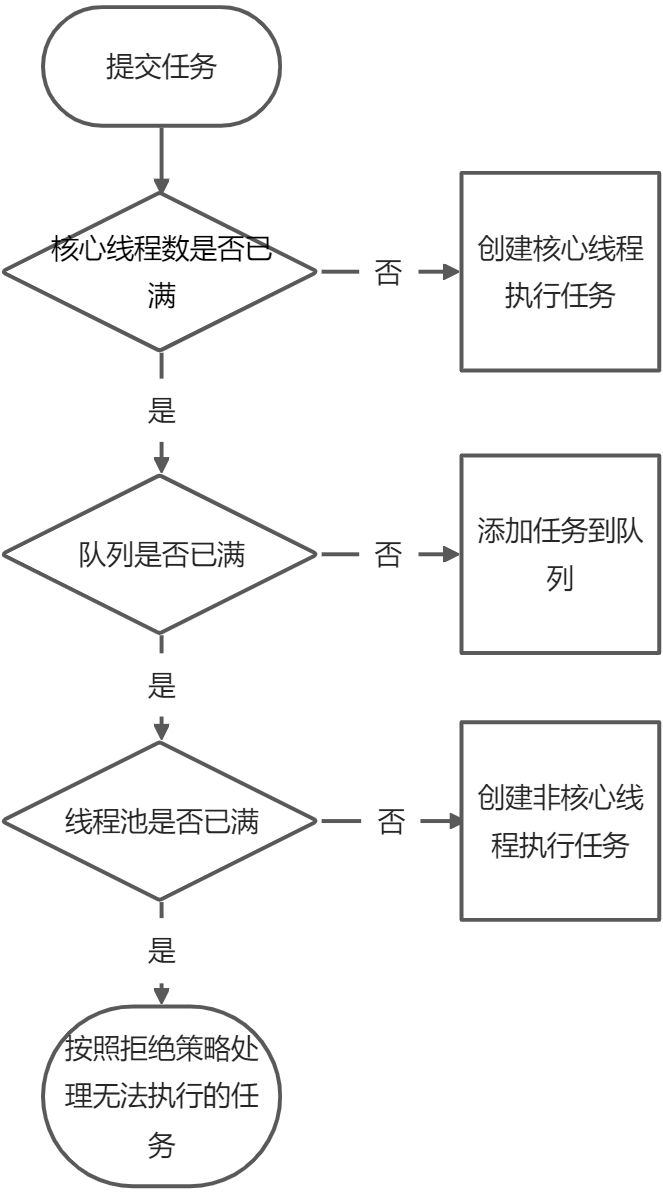

corePoolSize、maximumPoolSize、workQueue 三者关系:如果运行的线程数小于corePoolSize的时候,直接创建新线程来处理任务。即使线程池中的其他线程是空闲的。如果运行中的线程数大于corePoolSize且小于maximumPoolSize时,那么只有当workQueue满的时候才创建新的线程去处理任务。如果corePoolSize与maximumPoolSize是相同的,那么创建的线程池大小是固定的。这时有新任务提交,当workQueue未满时,就把请求放入workQueue中。等待空线程从workQueue取出任务。如果workQueue此时也满了,那么就使用另外的拒绝策略参数去执行拒绝策略。

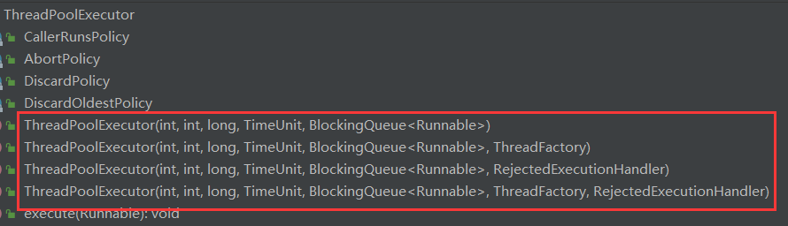

初始化方法:由七个参数组合成四个初始化方法

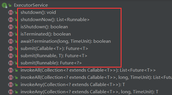

其他方法:
execute();	//提交任务,交给线程池执行
submit();//提交任务,能够返回执行结果 execute+Future
shutdown();//关闭线程池,等待任务都执行完
shutdownNow();//关闭线程池,不等待任务执行完
getTaskCount();//线程池已执行和未执行的任务总数
getCompleteTaskCount();//已完成的任务数量
getPoolSize();//线程池当前的线程数量
getActiveCount();//当前线程池中正在执行任务的线程数量
